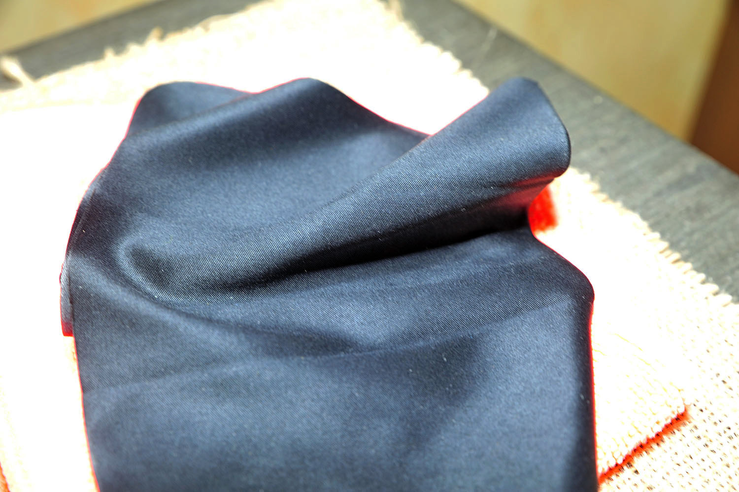

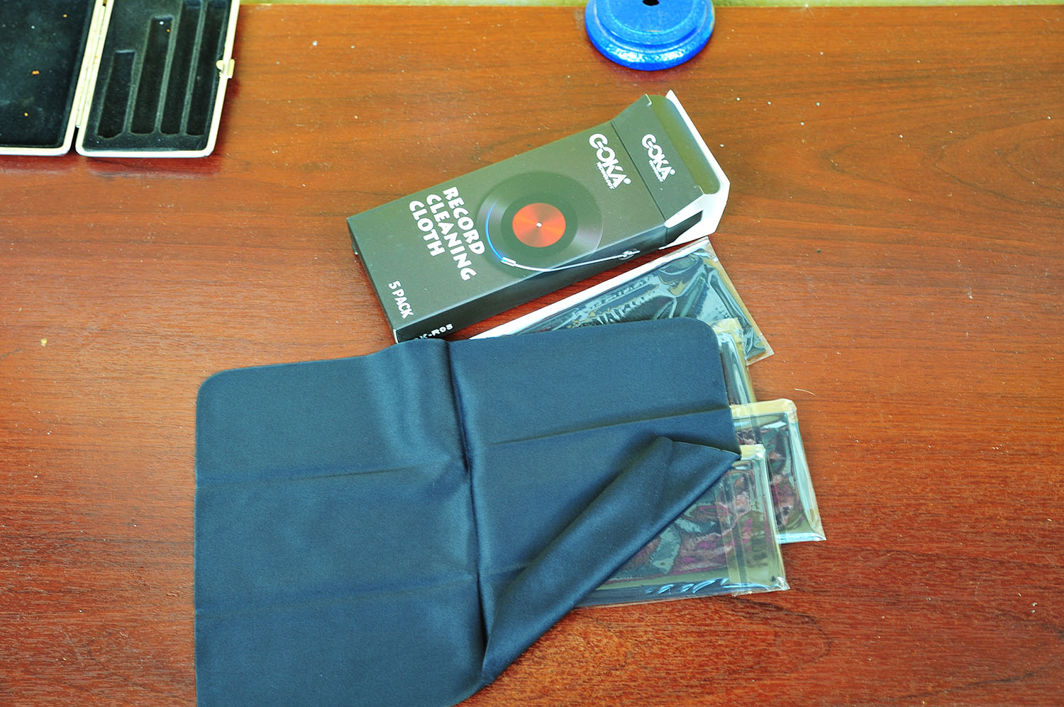

Вот, уважаемые коллеги, купил пяток тряпочек из микрофибры для протирки пластинок. Уже... пару лет точно пользуюсь такими. Ну и решил взять в запас, тем более хочу попробовать их в мытье винила.

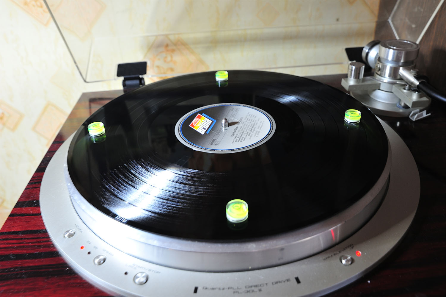

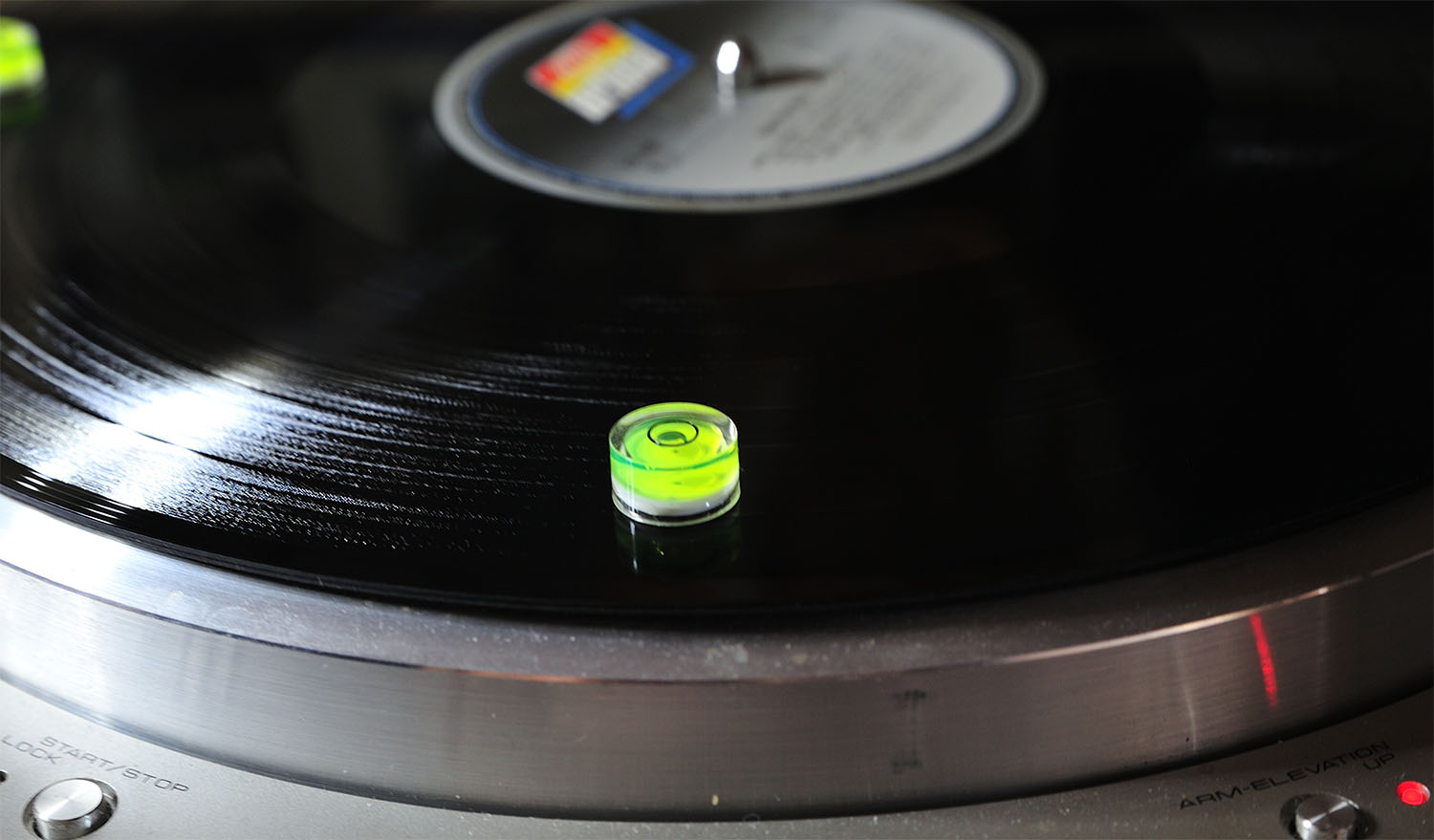

А это пузырьковые уровни. Мелочевка, а позволяет точно выровнять не токмо проигрыватель, но и шелл (у меня был чуток с наклоном :) )

Такие уровни не очень точные. Проверены на штативах. Там штатные стоят аналогичные. Выставляешь видеоголову в ноль по такому уровню, начинаешь панорамировать, и горизонт уходит немного. Я больше цилиндрическим, из металлических строительных линеек, доверяю.
Хотя небольшое отклонение не особо вредит

У меня клэмп с встроенным уровнем - неточный.

Вот ведь какая штука... Год назад делал перестановку мебели, выровнял проигрыватель в идеале по уровням от буссолей. Сейчас ставлю этих клопов пузырьковых - ровно.

Вера не при чем, а факт является фактом. Я надеюсь, точность буссольных уровней сомнений не вызывает? ;)

Суть то в том, что как раз строительный уровень точен. Но если изначально стол немного криво стоит, то вот такой "пятачок" может это показать, а может и сделать вид, что всё ровно. Цилиндрический строительный уровень сделан из тянутой через фильер расплавленной массы в виде трубки, где верхняя и нижняя плоскость параллельны. Запайка торцов на точность не влияет. А кругляш сделан иначе - нижнюю плоскость вваривают отдельно. И как там её на производстве тарируют - хрен знает. Плюс "линза" для пузырька непонятно как сделана. В своё время перебрал несколько таких "кнопок" с целью замены штатных в штативах Либек и Манфротто. Завал горизонта при вращении на 90 град. был почти на всех. Где то меньше, где то больше. Для съемок с большой панорамой купил строительный двухкоординатный уровень и просто кладу его сверху при настройке. Ну а при обычных условиях хватает штатного кругляша

Дима, но ведь физику не обманешь - пузырек всегда стремится к горизонту. Или нет? ;) Хоть аптекарский флакон возьми, хоть суперточный уровень - принцип то один и тот же. Просто глаза у людей разные :D

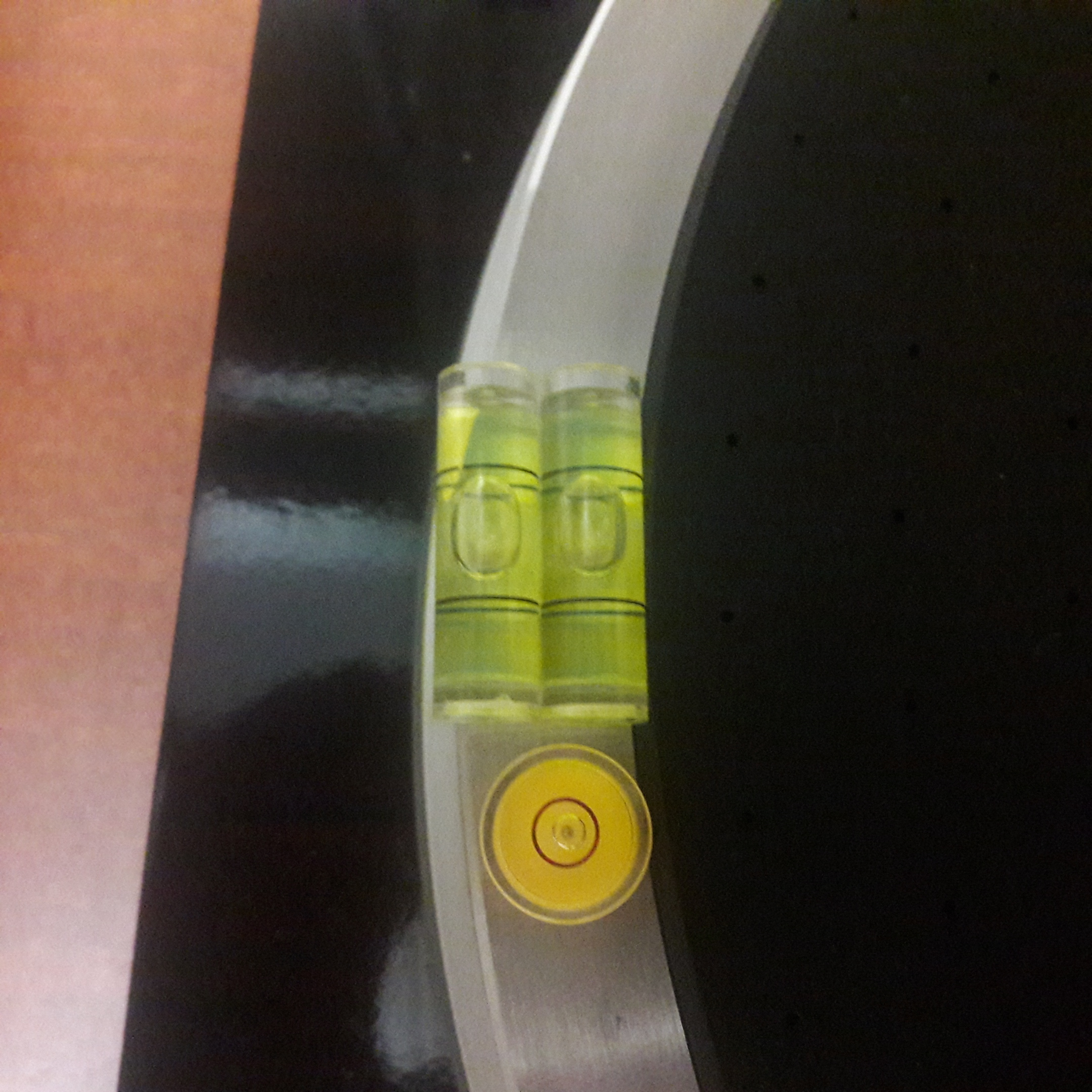

Вот, специально ноги вертушки подкрутил, что бы сбить уровень. Строительные сразу показали небольшой уклон, а этой кнопке всё хорошо

Убедил :) Сейчас выброшу нахрен! Кстати, а основание у горизонтальных уровней есть? Или просто трубки?

Основание есть, но в делах вертушки я ему тоже не доверяю :D Обычная пластиковая треугольная хрень, куда защёлкиваются эти уровни. Для вертушки я их вытаскиваю и кладу на проточенный участок диска или на сам диск без мата перпендикулярно друг другу

А мелкие круглые уровни само то для шелла - больше на него все равно ничего не поставишь, да и вес небольшой

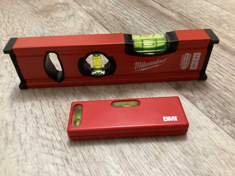

помню была такая тема уже.

Строительные уровни маст хэв в наших делах. Но вот привалочные плоскости доверия не внушают. Поэтому выковыривание наше всё :D

кладем, смотрим, запоминаем, крутим на 180 градусов вспоминая предыдущую картинку. если все сошлось, то я думаю можно и не ковырять лишнего

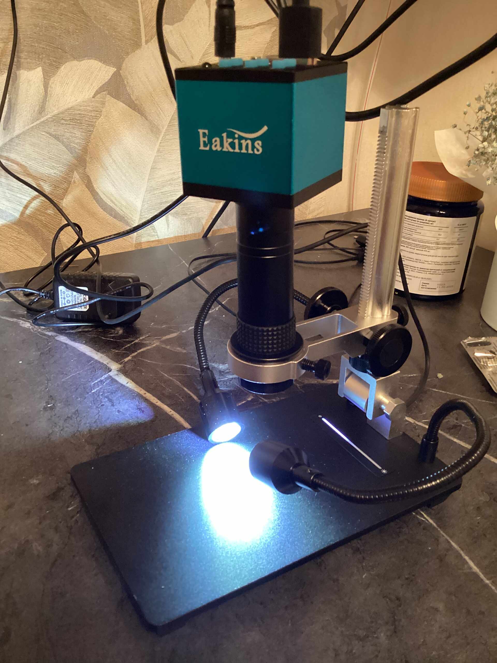

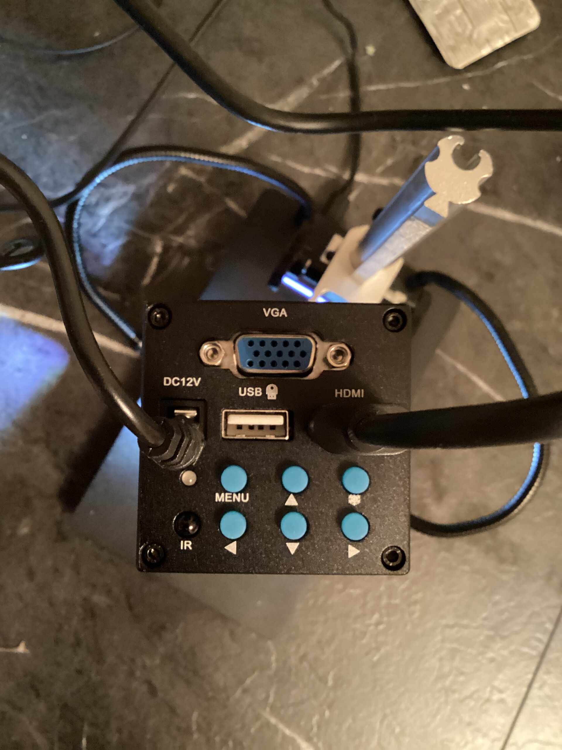

сегодня только с почты такая мелочевка. приму в дар полезные советы по ловле блох у практикующих

Интересный микроскоп

Классная штуковина для реставрации пластинок)
цель покупки — делать фото игл. для реставрации нужен штатив по типу настольной лампы со струбциной. есть и такие
