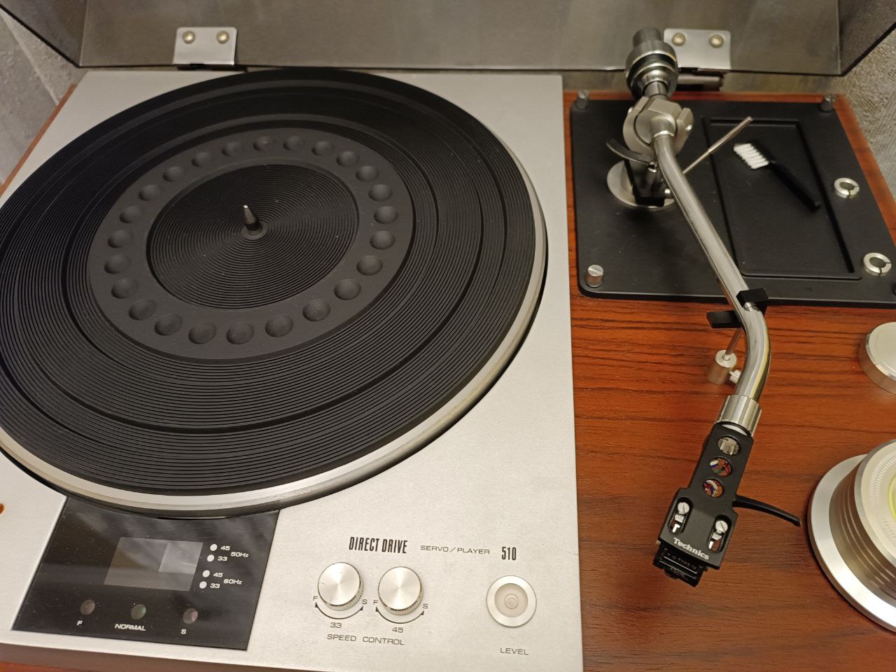

Друзья, прошу помощи, сам пока не очень силен в теории.
У меня AUREX S-510 c родным тонармом. (описание и фото прикреплю ниже)
Хочу приобрести Nagaoka mp 500.
Какой вес шелла оптимален для меня? Очень прошу, подскажите , не могу сам сообразить пока.

Родной шелл 7,5 граммов http://testhifi.ru/magazin/product/shell_aurex_light

То есть мне нужен легкий шел, правильно?

А родная голова 6.5 г https://audio-database.com/AUREX/etc/c-404x-e.html вес 500 Нагаоки ровно 8 значит если делать как задумал производитель нужно искать шелл на 6 грамм. или забить на теорию и слушать музыку т.к. Шелл с надписью техника с фото явно тяжелее с уже установленной головой

По верхней ссылке вес картриджа 4,5 г. Короче япы сами запутались в своих изделиях :D
