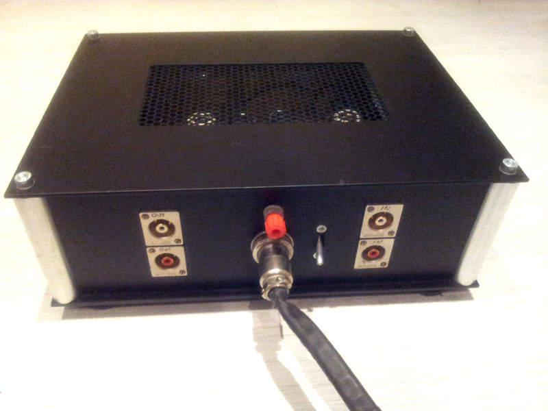

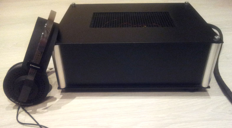

Итак, дошли руки - открываю тему про такую вот штуку, любезно предоставленную Олегом "на послушать", эдак на месяцок.
Очень надеюсь что по поводу начинки он расскажет сам ;) Ну и фоткать внутренности без разрешения я тоже не буду.

По дизайну уже пятёрка с плюсом.

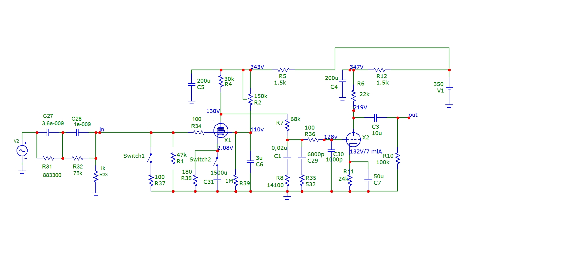

А по этой конструкции могу сказать что не чего сверхъестественного в комплектующих там нет , все наше . Резисторы БЛП и ВС и ПТМН , корректирующая цепочка СГМ-4 с 1% точности , электролиты в питании Yageo и панасоник FC . Межкаскадные выходные пропилен от Эпкос.
В общем все это есть в большинстве у всех более менее радиолюбителей .
Тем не менее поет данная конструкция довольно прилично в сравнении например с Audio Research PH-5 (http://www.audioes.ru/viewtopic.php?f=32&t=871 ) и даже с продукцией от AN .
Лампы самые простые пентод -триод ECF82 обеспечивают КУС примерно в районе 37 дБ . Есть переключение входного сопротивления от 31 кОм - 47 кОм -100 кОм и входной емкости джемперами .
Схема самая простая с непосредственной связью
Выложено на http://www.vegalab.ru/forum/showthread.php/48853-%D0%92%D0%B0%D1%80%D0%B8%D0%B0%D1%86%D0%B8%D0%B8-%D0%BD%D0%B0-%D1%82%D0%B5%D0%BC%D1%83-%D0%BA%D0%BE%D1%80%D1%80%D0%B5%D0%BA%D1%82%D0%BE%D1%80%D0%B0-%D0%9C%D0%B0%D0%BD%D0%B0%D0%BA%D0%BE%D0%B2%D0%B0-%D0%BD%D0%B0-%D0%BF%D0%B5%D0%BD%D1%82%D0%BE%D0%B4-%D1%82%D1%80%D0%B8%D0%BE%D0%B4%D0%B5.
Конструкция была сделана от нечего делать дабы пристроить несколько имеющихся ECF82 с проверкой на идею использования в корректоре в противовес 6Ф12П . У 6ф12П конечно параметры очень заманчивые и позволяют сделать и ММ и МС корректор в одном флаконе но из за этих же высоких характеристик лампа непростая и требует хорошего отбора и у начинающих могут возникнуть вопросы с устойчивой работой корректора в работе .
С ECF82 проблем нет , лампа работает стабильно и повторяемость конструкции большая.

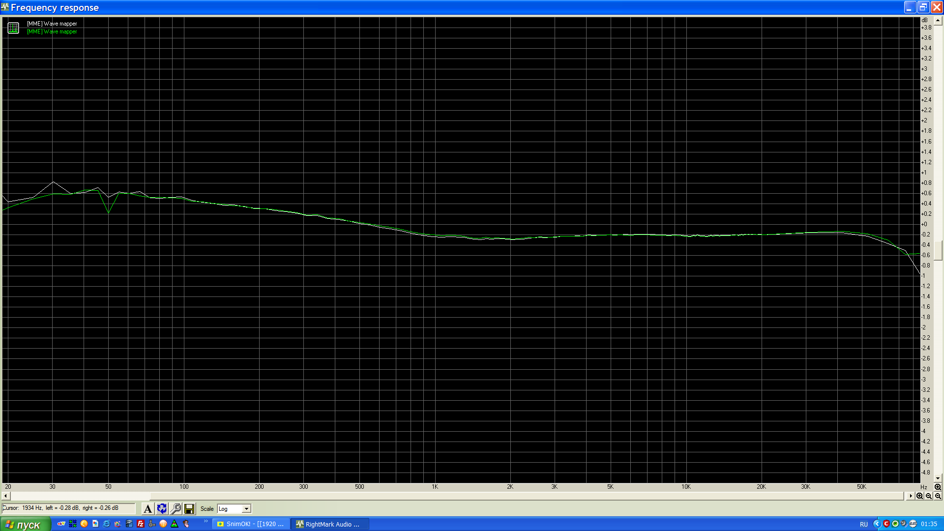

Неравномерность АЧХ (в диапазоне 40 Гц - 15 кГц), дБ
+0.53, -0.2 примерно . Небольшой подьем на НЧ добавляет "мясца" в звук и практически повторяет АЧХ того же
Audio Research PH-5. Я считаю достаточно ровная что бы дальше не править ее .
Так же как у схемы с 6Ф12П у моего корректора в основном из за выбранной схемы с непосредственной связью есть проблемы с не очень большой для ламповых схем перегрузочной способностью входного каскада. Но на практике в общем ее хватает.
За то все конденсаторы в RIAA цепочки находятся под поляризующим напряжением что в общем то неплохо и сопротивление R7 в 68 кОм для такой схемы очень не большое что обеспечивает хорошую ясность звука . Чем оно больше тем "тухлее "звук несмотря на качественное его исполнение. У многих корректоров оно бывает от 300 кОм и выше что с моей точки зрения плохо.
Также у этого корректора в виду отказа от выходного повторителя достаточно высокое выходное сопротивление , около 4 кОм что требует возможно подбора кабеля но в реальности я лично с этой проблемой не сталкивался , все играет достаточно ровно.

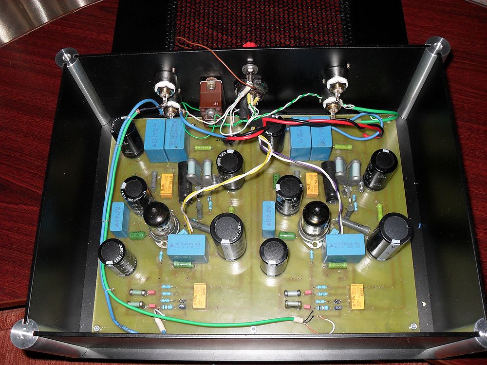

Схема на хорошем текстолите печать , так считаю хорошая печать куда лучше кривого воздушного монтажа.
БП c использованием электронного сглаживающего фильтра на полевике и накал ламп 6V через стаб.
В общем то все.
