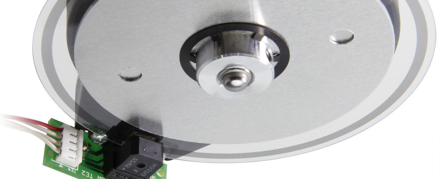

А пожалуста! Что касаемо фотографий, то там собственно, и фотографировать то нечего. Маленький моторчик приютился в левой части корпуса, и платка выходов, на которой еще какие то радиодетальки расположились. Подозреваю, что это именно они отвечают за работу автостопа, который не пашет нефига. Такие, или очень похожие платки, стоят на многих дешевеньких мыльницах. Только вот тиковцы сэкономили на блютузе, юсб, и встроенном фоническом коллекторе. Но зато сделали балансный выход, и блин из чистого горного оргстекла! А корпус то как блестит, и переливается!!!! Ну, прям как столешница в барной стойке. Заглядение и красота! И даже можно пластинки не слушать. Достаточно просто посмотреть на сей девайс, и все. А музычка, и в телефоне есть. А телефон всегда в кармане. Вот так. :D

Он наверняка работает от оптопары и зеркала/шторки. Если при перевозке тряхнуть (а мы не знаем как крепится зеркало/шторка к оси тонарма), то вполне может нарушиться работа автостопа. Тиковцев, если что, не оправдываю

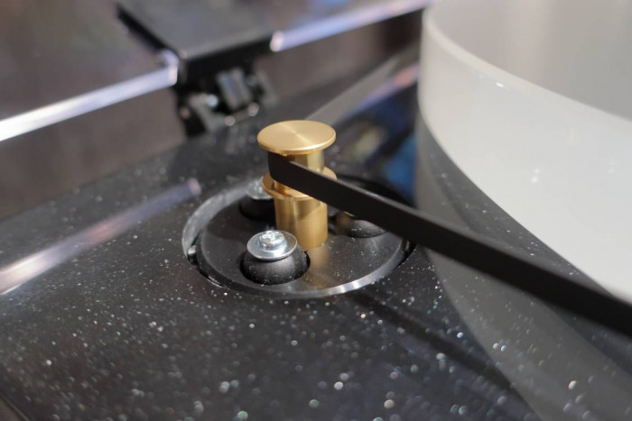

А тут видны резиновые демпферы которыми дрыгатель крепится

Точно! Это он!!!! :D А может и тряхнули. Но в таком случае, хлипкость аппарата на высоте! Причем, как написано в мануале, что автостоп срабатывает через 20 секунд, после того, как игла выехала на финишную дорожку.
Это то, кстати, можно объяснить. Есть винилки, у которых на сбеге записана концовка песни, которая кольцуется. Мануалы позволяют это прослушать, автостопари нет. А тут компромисс, по идее
