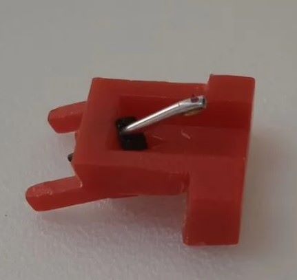

Умельцы перепиливают новые ST09D под гзм. Пробовал кто такой гибрид? Как впечатления?

Новые реплики для Sanyo/Otto сильно разные. Китайские за 450 рэ вместе с тушкой на Али, как мне кажется это одно, а на LPgear только вставка элипс алмаз 0.3х0,7mil за 48$ это явно другое. Из чего умельцы пилят, известно только им
 Заголовок сообщения: Вставка для ГЗМ-005
Непрочитанное сообщениеДобавлено: 20 апр 2026, 10:13
Я сильно сомневаюсь, что оно не корундовое. То есть что затея вообще имеет смысл. Две штуки рэ сэкономить, цену одной пластинки? Странно это.

В общем заказал одну перепиленную. Пока едет переберу эп-101. Имею несколько оригинальных вставок с разным износом. Как должен работать 101 знаю. Сравню - отпишусь.

А не проще ли не пилить, а пересадить кантилевер с китайца в демпфер изношенной ГЗМ. На вид резинка даже не вклеена или запаяна, а просто в установочное отверстие запихана

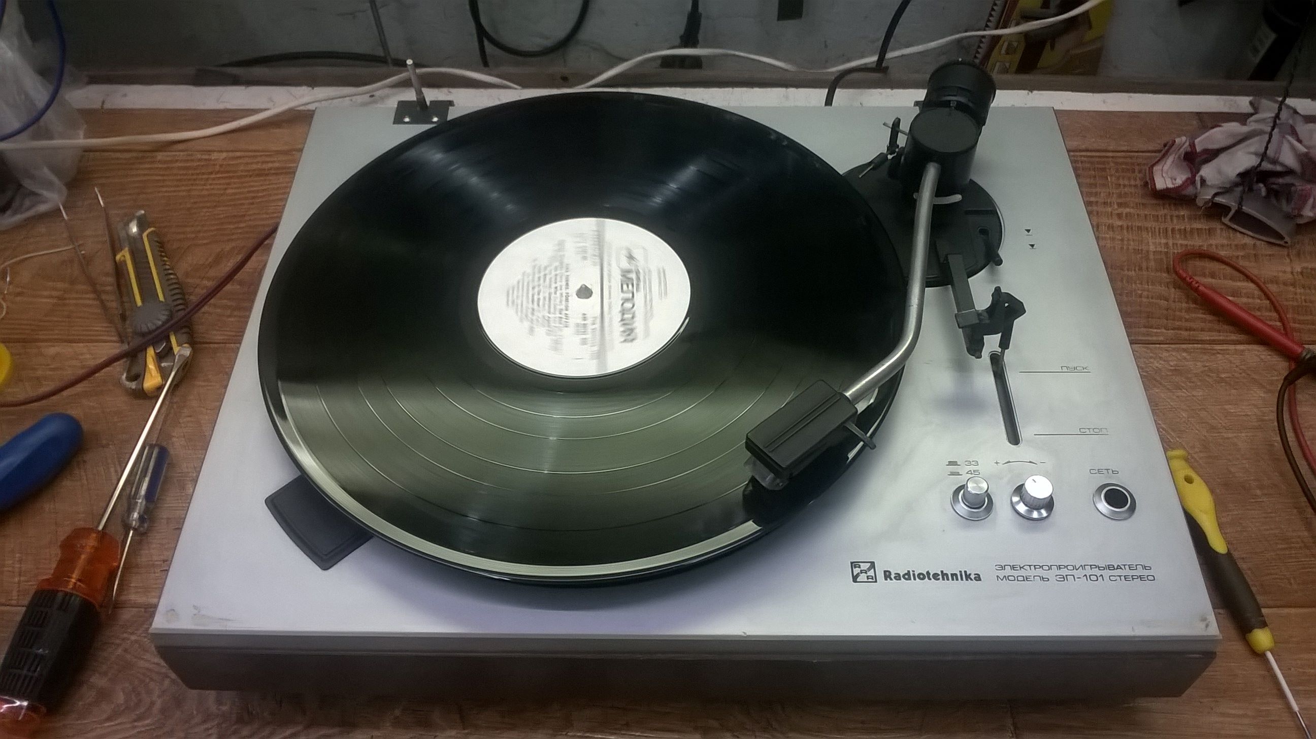

Докладываю:
Получилось не совсем как я хотел:
Вытащил - выбросил... Едем дальше.

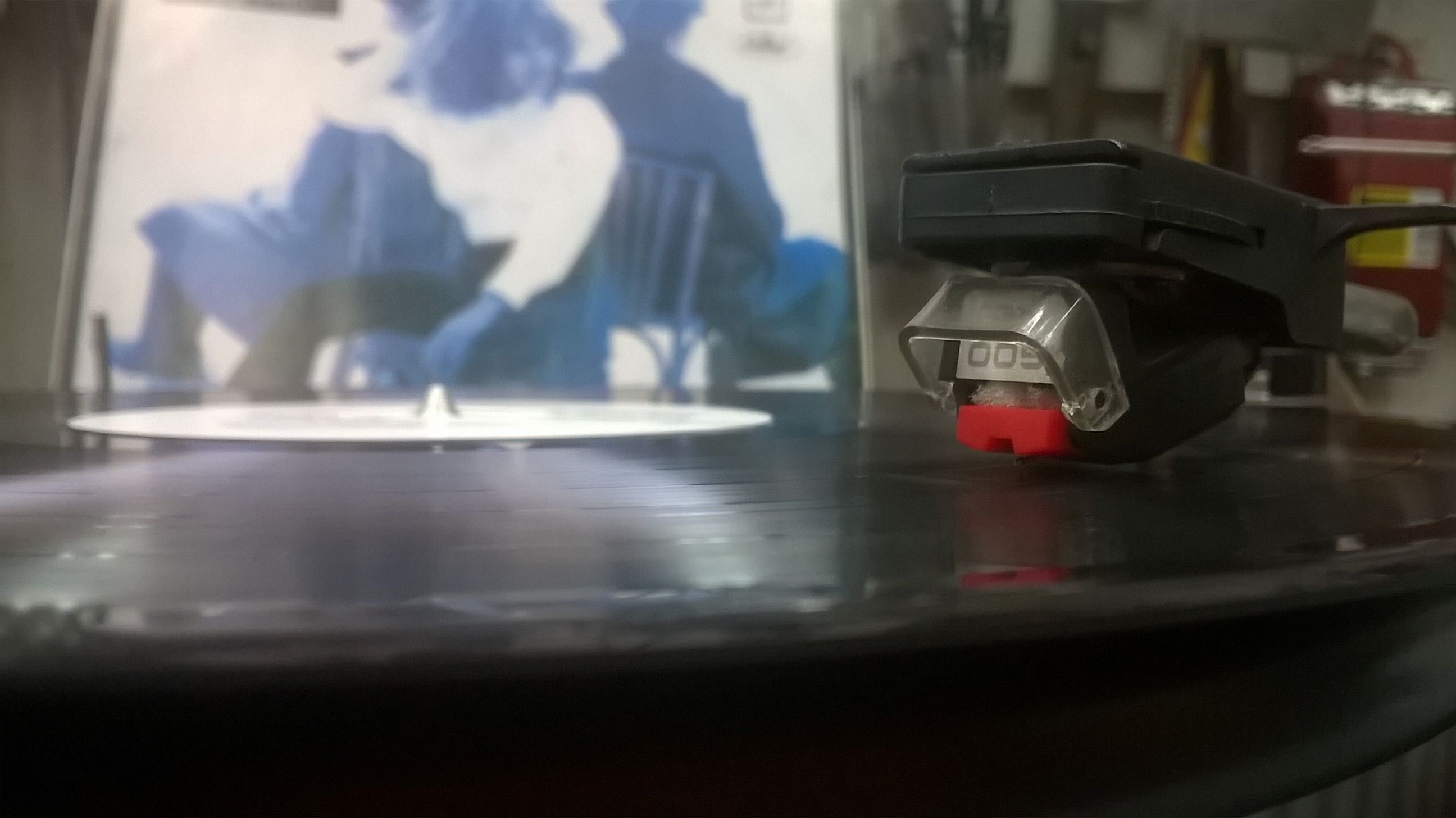

Новая вставка не влезла в пазы. Пришлось подрезать. Как водиться, подрезал лишку. Упора для родной защелки нет, пришлось распереть вставку куском поролона.
Включил, а поёт собственно весьма не плохо. В какой-то момент поймал себя на мысли что не просто проверяю на предмет пригодности, а натурально получаю удовольствие от прослушивания музыки. Хотите верьте, хотите нет, но такое сочетание (005+китайская вставка) играет жирнее живой унитры.
Обошлось мне это чудо (вставка) в 480 рублей (вместе с доставкой).
Дома, на хороших пластинках, с хорошей вертушкой я бы не стал использовать это чудо отечественного инжиниринга. Но в гараже, на даче, с какой-нибудь мелодией и пластинками с мусорки - это просто находка!

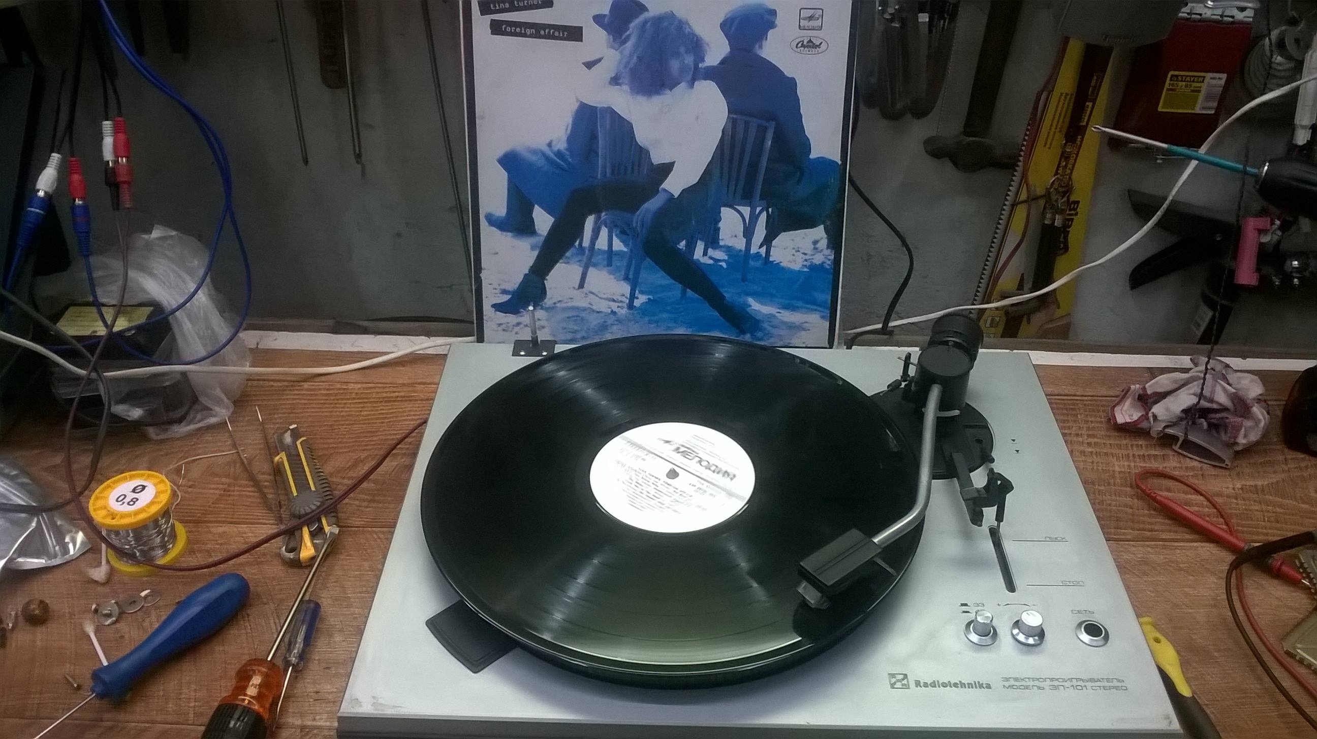

Ещё немного:
WP_20260430_22_15_01_Pro.jpg [ 366.07 КБ | Просмотров: 1406 ]
WP_20260430_22_03_58_Pro.jpg [ 362.69 КБ | Просмотров: 1406 ]
WP_20260430_22_03_49_Pro.jpg [ 421.75 КБ | Просмотров: 1406 ]
WP_20260430_22_02_49_Pro.jpg [ 424.75 КБ | Просмотров: 1406 ]
