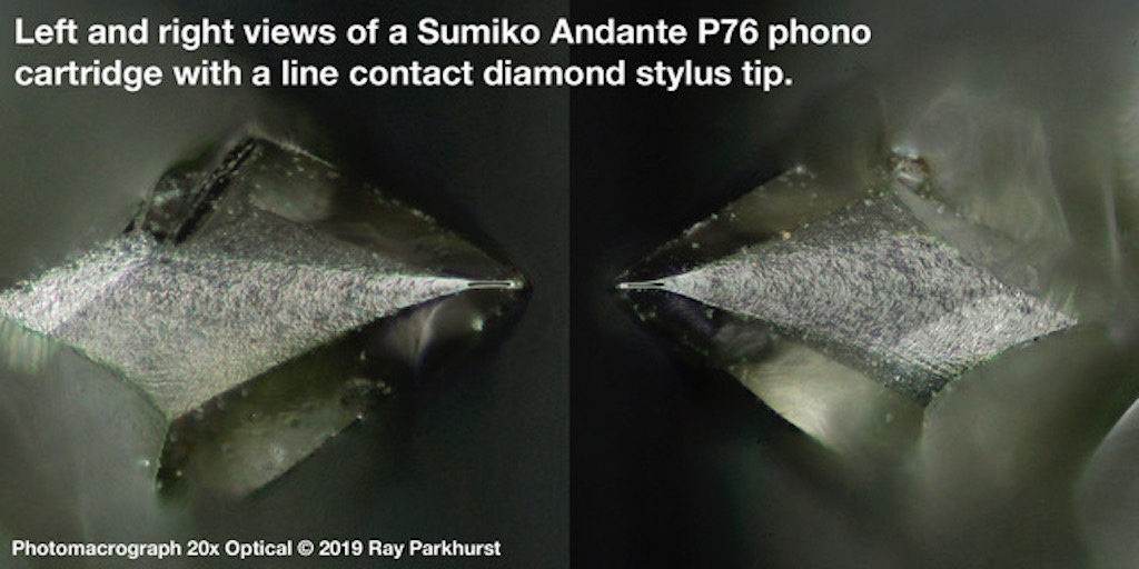

Попалась на глаза хорошая статья про жизнь игл картриджа. Поскольку другим на глаза она очевидным образом может не попасться, то с помощью трёх заветных букв и автопереводчика, решил познакомить с ней общественность. Для удобства разобью на части, ибо текст не маленький, как водится у них там...
Финишная линия для вашего Phonograph Stylus ...
Майк Боделл, 23 Мая 2019 Г.
Unknown-5.jpeg [ 181.45 КБ | Просмотров: 1004 ]
Основываясь на неофициальном опросе друзей, которые преимущественно играют виниловые пластинки, я считаю, что наиболее забытой частью их аудиосистемы является стилус их фонографического картриджа. Стилус является ключевым компонентом в аудиосистеме и подвергается наибольшему износу. Тем не менее, когда я спросил людей в своей сети, сколько часов игры видели их картриджи, они не могли сказать мне с какой-либо точностью; все отважились на образованные догадки. Я тоже там был. Учитывая ценность записей сегодня, особенно редких и коллекционных джазовых записей, удивительно, что больше не уделяется внимания пониманию состояния алмазного стилуса. Это признание привело к этой статье, где я изучу критический вопрос о ношении стилуса, поскольку он касается полезного срока службы и потенциального ущерба для записей.
В своем буклете 1954 года «Вещать и заботиться о звуках» и «Styli» («Паб) и «Climax Pub». Ко., Нью-Йорк, стр.56), babel.hathitrust.org/cgi/pt? id=mdp.39015017575856;view=1up;seq=5 (любезно предоставлено HathiTrust), Гарольд Вейлер утверждает, что исследования показывают, что большинство слушателей наносили ущерб своей ценной коллекции записей из-за продолжающегося использования изношенных стили. Далее он предполагает, что слушатели вносили значительные искажения в отличные аудиосистемы. Он пишет: «Это было откровением, чтобы обнаружить, что даже те, кто приобрел дорогостоящее оборудование для воспроизведения верности, не были полностью осведомлены о важной роли, которую играет стилус в воспроизведении и износе записей». Честно говоря, мало что изменилось.
Мои исследования в области стилуса были в значительной степени обусловлены желанием лучше заботиться о записях в моей собственной коллекции, то есть не причинять вреда с изношенным стилусом. К сожалению, я обнаружил, что в винилфильском сообществе не существует консенсуса ни в том, чтобы ни винилфильцев, ни среди производителей фоно-картриджей о том, сколько часов игры носит современный стилус из натуральных алмазов до такой степени, что его следует повторно опрокинуть или заменить. В своем исследовании я обнаружил, что некоторые эксперты говорят, что продолжительность жизни стилуса зависит от формы стилуса, силы отслеживания и состояния винила среди других переменных, в то время как другие эксперты утверждают, что форма наконечника не имеет никакого значения для жизни стилуса. Речь идет о фундаментальной физике или, по крайней мере, эмпирических доказательствах износа фасонным алмазом при отслеживающем силе, скользящей в виниловой канавке с переменной скоростью. Физика — физические процессы и явления этой конкретной системы — должна быть хорошо известна. Тем не менее, в моем опросе я видел оценки жизни стилуса от 300 часов до более чем 3000 часов игры. Я знаю кого-то, у кого есть, по крайней мере, такое верхнее количество часов на его картридже без пересказа; он говорит мне, что это все еще звучит здорово.
На данном этапе важно различать износ стилуса, который вызывает едва слышимые искажения, и более значительный износ, который повреждает рекордные канавки. Все стили вызывают некоторый уровень искажений из-за их неспособности отслеживать рекордный канавку точно так же, как его создал стилус для записи резки. По мере того, как стилус износ прогрессирует, это искажение увеличивается и в конечном итоге поднимается до заметно более высокого уровня, чем когда стилус был новым. Некоторые винилфилы заменят свой стилус в этот ранний момент, в то время как другие менее чувствительны к этим незначительным искажениям и продолжают использовать стилус, пока искажения не станут гораздо более очевидными. К сожалению, в этот более поздний момент стилус, вероятно, наносит ущерб их записям. Возможно, оптимальное время для замены стилуса находится где-то между этими двумя точками, и это может объяснить широкое несоответствие в пожизненном выполнении рекомендаций стилуса от производителей картриджей и других экспертов отрасли. В этой статье делается попытка найти оптимальную точку.
Максимальное количество игровых часов для продвинутых форм стилуса, которые большинство людей предлагают из моего чтения десятков аудиофорумов и многих онлайн-ресурсов, составляет примерно 500 часов на консервативной стороне и от 800 до 1000 часов на агрессивной стороне. Эти ненаучные оценки значительно ниже, чем от 1,500 до 3,000 часов, рекламируемых для продвинутых форм стилуса, даже среди нынешних известных производителей картриджей. Ортофон, например, публикует на своем сайте, что максимальная жизнь для их стилуса с наконечником Шибаты составляет 2,000 часов. Я позвонил Ортофону, который предупредил меня, что на 1,000 часов картридж должен быть осмотрен. Clearaudio рекомендует в руководстве своего владельца проверять совет стилуса для износа в 500 часов. Они также пишут, что стилус должен быть заменен примерно через 2,000 часов использования, или раньше, если подозревается чрезмерный износ. Audio Technica рекомендует заменить их микролинию наконечников наконечников в 1,000 часов. Nagaoka, уважаемый японский картридж и производитель стилуса, прямо говорит о своих эллиптических и линейных вариантах контакта: «...для общего использования дома время составляет от 150 до 200 часов, в течение которых стилус начинает изнашиваться, а качество тона ухудшается. Рекомендуйте заменить стилус как можно раньше, чтобы наслаждаться прозрачным тоном ... и не повреждать дисковые канавки». Другие известные производители не упоминают о стилусной жизни для своих картриджей на своих веб-сайтах и даже в руководствах пользователя, которые я опрашивал.

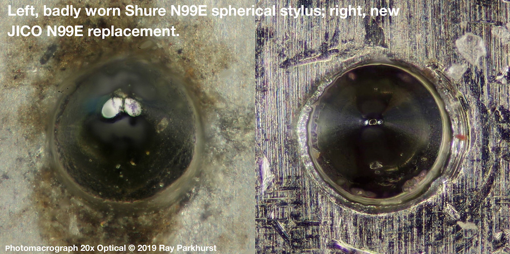

Я видел фотографии и иллюстрации сильно изношенных стилей, которые принимают точеный профиль по бокам наконечника стилуса. Поскольку наконечник стилуса в конечном итоге развивает плоскую отвертку, он, в свою очередь, начинает повреждать виниловые канавки, но необходимые данные для понимания того, когда это происходит, не всегда доступны и иногда даже считаются конфиденциальными. Производители по большому счету молчат о критическом износе стилуса, поэтому остается животрепещущим вопрос: когда это произойдет?
N99E-Worn-vs-New.A.Final_.jpg [ 548.87 КБ | Просмотров: 1004 ]

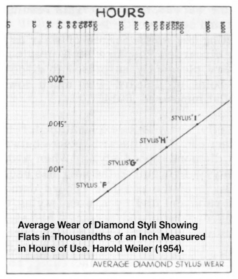

В «Wear and Care of Records» и «Styli» Гарольд Вейлер иллюстрирует износ, как видно через микроскоп на сферическом (или коническом) алмазном стиле, по сравнению с часами записи. Основываясь на своих экспериментах, Вейлер определил скорость износа алмазного стилуса до крайней степени повреждения паза. Он тестировал 12-дюймовые виниловые пластинки, представленные в 1948 году в моно, и играл в 33 11⁄3 оборот в минуту (стерео пришел в конце 1957 года). Стандартный моностил в то время измерял одну тысячную дюйма (1,0 мили) в самом длинном радиусе. Все его эмпирические тесты проводились при 7,0 граммах вертикального слежения (VTF). Он подсчитал, что этот высокий VTF, применяемый к небольшой контактной площади сферического стилуса, составлял до 26 тонн на квадратный дюйм. Возможно, эта ранняя работа датирована, но методология Вейлера все еще здравая. Конечно, современные передовые картриджи разработаны с большим первоначальным контактом с площадью поверхности канавки и обычно используют гораздо более низкий VTF, в диапазоне от 1,5 до 3,0 граммов.
Unknown-1-5-768x900.jpeg [ 84.19 КБ | Просмотров: 1004 ]
Гарольд Вейлер (1954) неоднократно играл в фоно-картриджи со сферической формой алмазного стилуса, чтобы оценить кумулятивную одежду. Он заметил, что плоские участки развивались по бокам наконечника стилуса. С наступлением часов игры квартиры увеличивались в диаметре, и наконечник начал опускаться в рекордном пазле. По мере развития площадей начинались искажения в воспроизведении, первоначально на высоких частотах. В какой-то момент квартиры были достаточно большими, чтобы наконечник больше не был ограничен рекордным пазом. Это вызвало повреждение рекордного износа канавок.
Благодаря детальным исследованиям Вейлер обнаружил, что после 145 часов игры (~ 430 рекордных сторон) плоские пятна .00075 дюйма были надеты на каждую сторону наконечника алмазного стилуса. Эти квартиры увеличивались в размерах до .001 дюйма и .00125 дюймов после примерно 300 часов и 700 часов игры, соответственно. Квартиры достигали .0015 дюйма при ~1,500 часов игры или игре ~ 4,500 рекордных сторон. По словам Вейлера, квартиры такого размера привели к общему снижению тональной реакции, высокому уровню шума, значительному увеличению искажений и значительному износу канавок.
Коррелируя плоские размеры с производительностью воспроизведения, Вейлер отметил, что с плоскими всего .00075 дюймами искажения, хотя и едва заметны, уже начались. Квартиры размером .001 дюйма от чуть более 300 часов игры привели к заметным искажениям на скрипичном соло, сопрано, флейте и в более высоких инструментах. К этому моменту квартиры были четко определены и достаточно заметны, чтобы их можно было увидеть под приличным микроскопом. Квартиры были достаточно большими на .00125 дюйма — 700 часов игры, чтобы стилус не мог контролироваться сторонами винилового паза.
По мере того, как квартиры увеличивались износом, большая часть поверхности поверхности стилуса подвергалась воздействию рекордной канавки, тем самым снижая нагрузку на единицу площади. Наконечник, однако, начнет развивать точеный профиль и начнет ездить по дну канавки. Дно наконечником вызвало гораздо больший износ канавки и значительные искажения в воспроизведении звука. Вейлер заключил: «Теперь мы можем окончательно заявить, что определенное количество часов игры на используемом оборудовании привело к определенной и предсказуемой степени износа стилуса».
Конечно, исследования, проведенные Вейлером, включали более крупные сферические стили, но этот же стилусный износ на современное оборудование отчетливо виден в серии фотомакрографов WAM Engineering в двух статьях Майкла Фремера «Stylus Wear And What to Do With It» от 25 июля 2012 года и «Как выглядит стилус?» 28 августа 2012 года опубликовано на сайте Analog Planet. Из «передних» изображений в этих статьях вы видите износ на линии переменного радиуса контактируют с обнаженным бриллиантом. Критически изношенный современный наконечник стилуса все еще опускается глубоко в рекордный паз, рискуя в какой-то момент повредить канавку. Очевидно, что дизайн вертушки, тонового оружия и фоно-картриджа сегодня более совершенны, чем в середине 1950х годов, когда Гарольд Вейлер выяснял, как рубин и алмазные стили носили все больше часов использования, но задействованы те же физические процессы. Как следствие, г-н. Фремер советует, что чистые записи имеют решающее значение для минимизации износа записей и оптимизации жизни стилуса. В этом случае, в 1,000 часов, наконечник стилуса был запоздал для повторного пересказа.

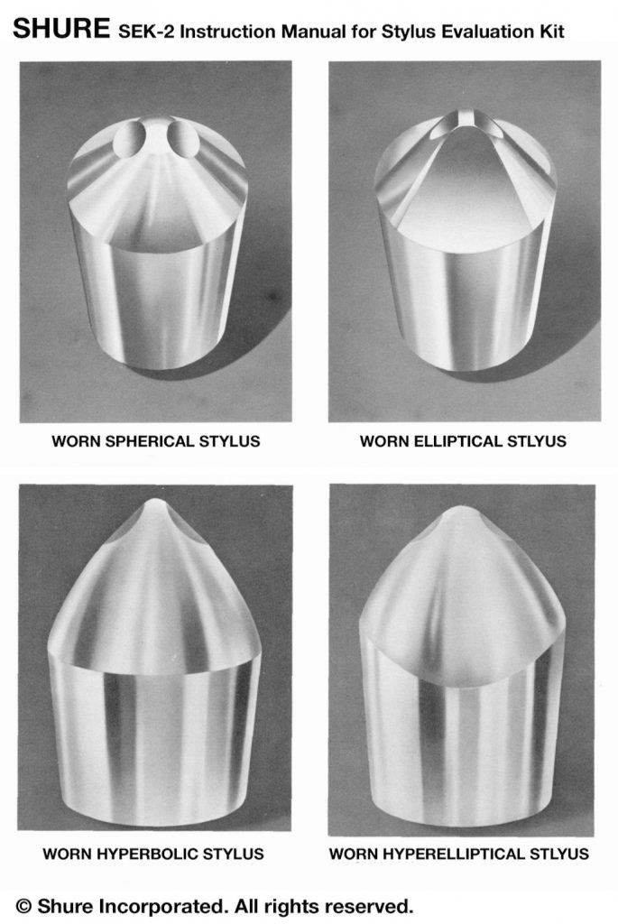

Shure Incorporated, основанная в 1925 году, стала пионером многочисленных конструкций картриджей, начиная с 1937 года. Продукты Shure предназначены для поддержания максимального контакта со стилусом с рекордной канавкой при использовании более низкой силы отслеживания для обеспечения консервации записей. Шур делал фоно-картриджи до 2018 года, когда компания вышла из этого продуктового бизнеса. В течение некоторого времени Shure был крупнейшим производителем фоно-картриджей в США.
Шур предложил, что при домашнем использовании стилус изнашивается в течение 600-800 часов. Без дифференцирования форм наконечника Шуре рекомендовал заменить стилус, когда общее игровое время составляло более 500 часов. Шур также рекомендовал замену стилуса, если качество звука было плохим, что означает появление искажения. Кроме того, Шуре рекомендовал заменить любой стилус, показывающий серьезное износ, при осмотре под микроскопом.
Компания предоставила своим дилерам набор для оценки, который включал микроскоп с 200x оптическим увеличением. Они предоставили дилерам инструкции о том, как тестировать системы клиентов, в частности, при проверке стилуса, см. здесь: Shure Stylus Evaluation Kit (pubs.sure.com/guide/SEK-2/en-US.pdf). Руководство включало диаграммы и фотомикрографы как хороших, так и изношенных советов для сферических, эллиптических, гиперболических и гиперэллиптических форм наконечников. К сожалению, в эпоху Амазонки этот магазин кирпича и раствора почти исчез, так что же делать винилфил?
Unknown-7-685x1024.jpeg [ 89.32 КБ | Просмотров: 1001 ]
Гарольд Вейлер (там же) отметил, что алмазные стили разработали наконечник, который он назвал квартирами, которые в конечном итоге вводят искажение воспроизведения и в конечном итоге записывают износ. Он узнал, что у стили есть полезный срок службы, основанный на количестве часов игры.
Во время исследований Вейлера Шур быстро стал крупнейшим в США производителем фоно-картриджей. Шур разработал все более сложные формы наконечника стилуса, которые увеличивали поверхностный контакт с рекордным пазом и снижали необходимую силу отслеживания для правильного воспроизведения. Компания также отметила влияние износа наконечника на рекордный паз и разработала комплект для своих дилеров, чтобы оценить уровень износа фоно-картриджей. Дилеры будут использовать микроскоп, чтобы проверить точеные формы критического износа в стилусе клиента.
Чтобы поддержать их рекомендации, Шуре провел всесторонние исследования фоно-картриджей, в частности, по износу стилуса для различных продвинутых форм наконечника. Шур представил свои исследования фоно-картриджа на техническом семинаре в 1978 году в Нью-Йорке. Материалы семинара доступны здесь: www.shour.com/en-US/support/find-an-ans ... al-seminar. Исследование, проведенное B.W. Якобс и С.А. Мастрикола с 1972 по 1977 год скомпилирована в своей статье «The Stylus Tip and Record Groove — The First Link in the Playback Chain». Исследователи провели множество тестов, чтобы оценить продолжительность жизни стилуса и оценить влияние различных параметров на износ кончиков, включая оценку сферических, брадиальных (т.е. эллиптических) и гиперболических (т.е. гиперэллиптических) классов форм стилуса.
Эта работа выявила два важных вывода по одежению стилуса. Во-первых, они обнаружили, что форма стилуса очень мало влияет на скорость износа наконечника стилуса. Вы правильно это прочитали. Сравнение стилей с длинными контактными советами и стили с бирадиозными наконечниками не выявило существенной разницы в скорости износа между двумя группами в целом, хотя между отдельными советами были различия. Во-вторых, они обнаружили, что сила отслеживания (VTF) является основным фактором в жизни чаевых, независимо от формы наконечника. Их результаты показывают более высокую скорость износа по мере увеличения VTF, особенно выше 11⁄2 грамма. Например, они определили, что по сравнению с удвоенным VTF в 3 грамма, отслеживание стилуса на 11⁄2 грамма будет длиться на 20% дольше.
Основываясь на этом исследовании, Шуре рекомендовал, чтобы в 500 часов стилус был оценен, поскольку его, вероятно, необходимо заменить. Это равенство критической жизни стилуса независимо от формы наконечника противоречит интуиции. Но исследование Shure показало, что это связано с невероятной изменчивостью в канавке на стереозаписях. Эти канавки колеблются взад и вперед, вверх и вниз, в канавке, который также постоянно меняет свою относительную ширину в зависимости от записанной музыки. Рекордная канавка подвергает стилус непрерывно изменяемому износу по частям наконечника. Кроме того, контакт стилуса со стенами канавок длиннее с расширенными формами наконечников, поэтому воздействие износа от встроенной грязи, в том числе от самой алмазной пыли, на самом деле больше.

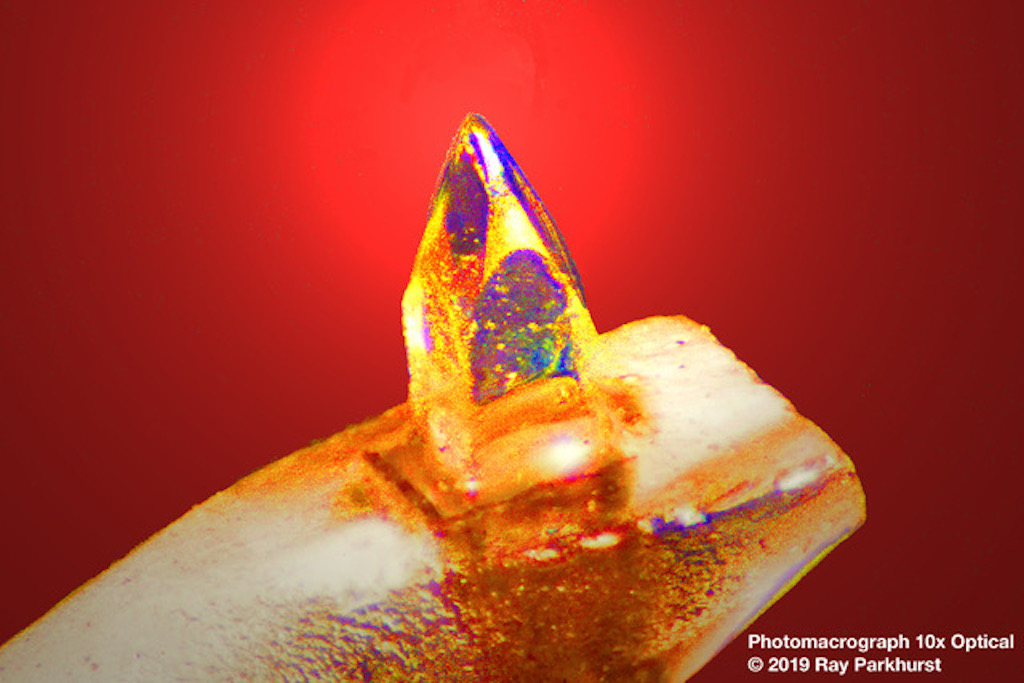

Вот мой взгляд. Независимо от его формы, поскольку наконечник стилуса носится по бокам винилового канавки, он граничит с бриллиантом, чтобы создать изношенный край или плоскую область по бокам наконечника. Эти так называемые квартиры в конечном итоге представляют собой критический вид, как подробно описано более 40 лет назад Вейлером, Шварцем из CBS и Shure Incorporated. Даже для продвинутых форм стилуса, определенных JICO, эти квартиры явно рассматриваются как «кошачьи глаза» на изображениях Уэйна Гранди в его превосходной статье «Как» «Использование макрофотографии для проверки одежды стилуса», опубликованной 24 декабря 2018 года на веб-сайте Lossless Sound, доступной здесь: losslesssound.wordpress.com/2018/12/24/ using-макро-фотография.
Износ стилуса можно увидеть на очищенном стилусе с помощью 200-кратного USB/цифрового микроскопа; приличный можно купить за 250 долларов или меньше, но настоящий кислотный тест на критический износ продолжает быть осторожным, прислушиваясь к искажению воспроизведения и отслеживанию общих сторон. Если вы можете себе это позволить, наличие заранее сменного картриджа или стилуса дает возможность для микроскопического сравнения нового стилуса с изношенным. С помощью фотомикрографии можно только сказать, если чаевые изношены с помощью повторных периодических изображений для сравнительного анализа. В качестве альтернативы, компании, которые перенаправляют, предлагают услуги по оценке, а также несколько оставшихся кирпичных и минометных магазинов в крупных мегаполисах. Для получения превосходных инструкций по процедурам и требуемому оборудованию см. в раздел аудиофорума Vinyl Engine «Stylus Evaluation Imaging», начатый Рэем Паркхерстом, в индексе Board, Hardware, Cartridges and Preamps: http://www.vinylengine.com/turnable_forum/viewtopic.php? t=92996.
Unknown-3.jpeg [ 132.49 КБ | Просмотров: 999 ]
Будьте готовы к тяжелой работе, когда вы впервые начнете оценивать износ стилуса. Джеймс Хенриот из Whest предлагает: «Большинство (99,9%) «аудиофилов» понятия не имеют о том, как выглядит контактный профиль линии Shibata, поэтому поместить изношенный под 200-кратный микроскоп — все равно, что попросить вашего «среднего Джо» удалить почку с точностью». Он отмечает, что рисунок износа виден «лицом на» (т.е. спереди), но практически все изображения стилуса, опубликованные в аудиожурналах, взяты «на стороне». Henriot уточняет, что для того, чтобы ценить износ на современном стилусе, вы должны знать оригинальный профиль наконечника и иметь возможность правильно измерить любой износ по сравнению с известным эталонным изображением. Лучший способ, который он предлагает, - это наложить изображения изношенного профиля на новый профиль, точно так же, как показано на изображении Рэя Паркхерста наконечник N99E. Для этих сравнительных изображений, г-н. Паркхерст сочетал фокусировку с техникой освещения, аналогичной микроскопу Shure SEK-2. Сравнительные изображения из микроскопа или наличие стилуса, проверенного экспертом, сделают это. Как добавляет Хенриот: «Мы говорим о 10 микронах, изнашивающихся до «что»?» Этот вопрос о том, «что» утверждает Henriot, является чем-то, что только Expert Stylus, производители алмазных советов, такие как JICO, и несколько других реальных инсайдеров знают с точностью.
