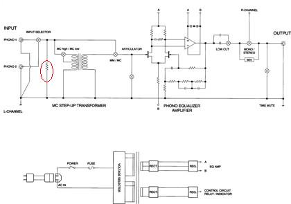

Если честно он рассчитан на минимальное R входное 2.5Ома это для низко импендансных МС головок имеющих выход порядка0.1- 0.4 мВ примерно .,
MC high: 40Ω, для более высоко эффективных , это от 0.4-1 мВ примерно . Дурацкий диапазон 2.5Ома и 40 Ом. Логичнее было бы 40-100 Ом.
На входе МС трансы а в первичке все равно есть резистивный шунт.
lux-1.JPG [ 14.53 КБ | Просмотров: 2081 ]
Выделен красным.
Я бы рекомендовал включать ее или начать с 40 Омов , поиграть усилением а сам бы конечно думал как изменить R входное с 40 до 100 Ом . :)
Там по сути не чего сложного быть не должно но связано с пайкой.
Корректор какой то непонятный. Вроде по характеристикам расчитан на применение высококласных МС головок это как раз самые MC low: 0.18mV а внутри банальная схема с ОУ .
Даже не знаю что порекомендовать. Просится нормальный МС транс 100 Ом -47 кОм но внутри уже есть похожий. :) Получается нелогично
Я бы просто перепаял резюк с 40 Ом на 100 и не парился.
А вообще я за корректор без МС трансов , это несколько труднее но звук будет честнее с моей точки зрения. Пример Kora3T МС версии от Алекса Никитина.

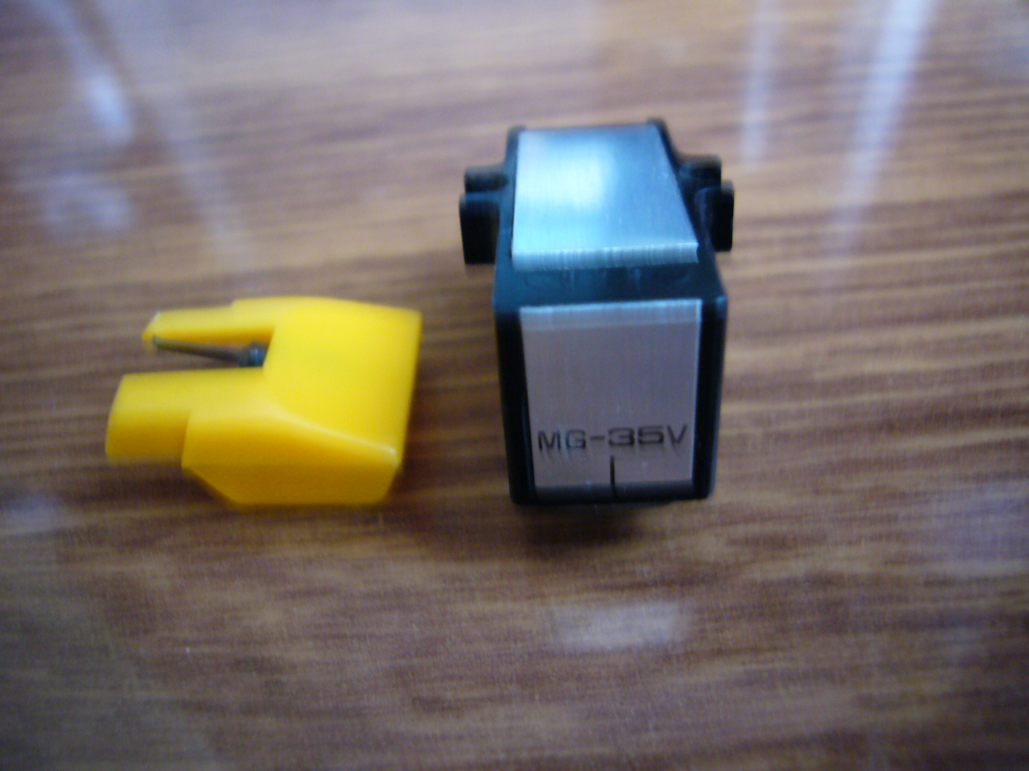

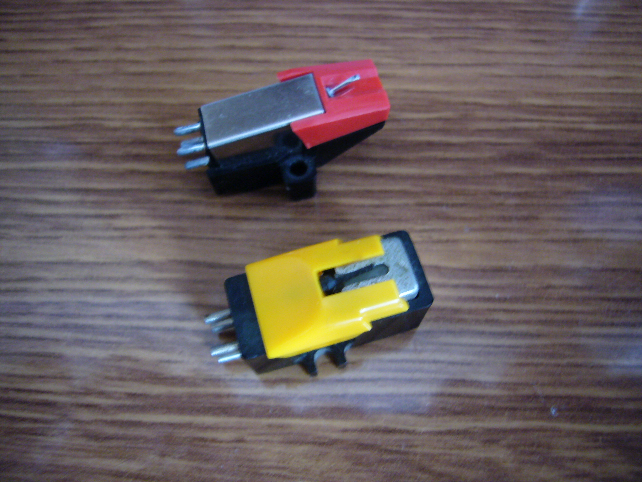

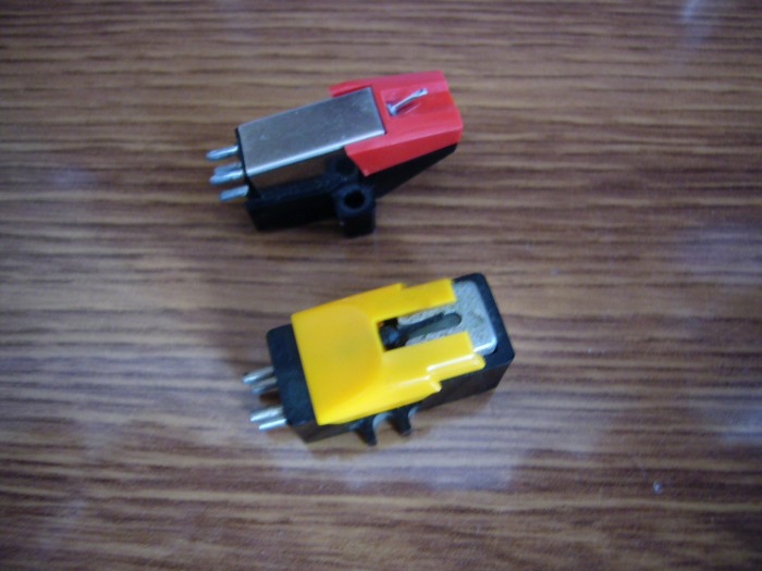

Вот взял две головы . Надо определиться какая лучше звучит . Сони, с красной вставкой или Аудио- Техника.
Вечером прослушаю. С ночной смены.....силёнок нет :(
Ну а мож у кого были такие, поделитесь впечатлениями....
P1140261.JPG [ 1.38 МБ | Просмотров: 2001 ]

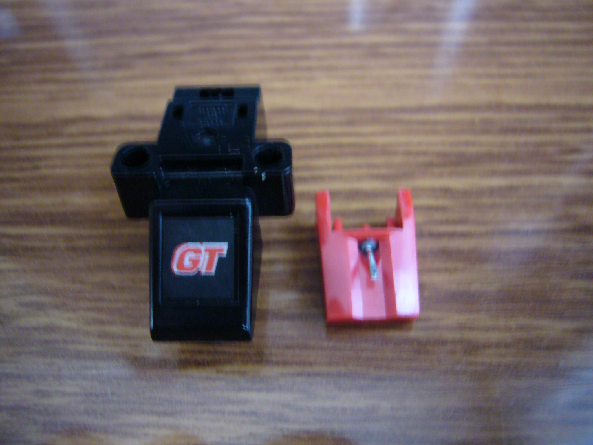

С желтой вставкой - MG-35V .
С красной вставкой SONY GT больше никакой инфы в нэте не нашёл :(

Master-UFA писал(а):
Б\У опять.......
Не- а. не бу.... :) Вставки новые. Только в данный момент сил нет заняться прослушкой. Вечером 8-)

Шура Осечкин
Из соневских голов я слушал наверное все их базовые головы. Коих их собственных на самом деле ровно одна XL-15 и ее более поздняя версия XL-30, ибо все прочее на 100% было перепаковка других марок, в основном АТ. И одна эксклюзивная переупаковка VL-32, от АТ.
Моё имхо - хороши именно они. При желании к обеим можно найти как базовые сферы, так и эллипсы.
