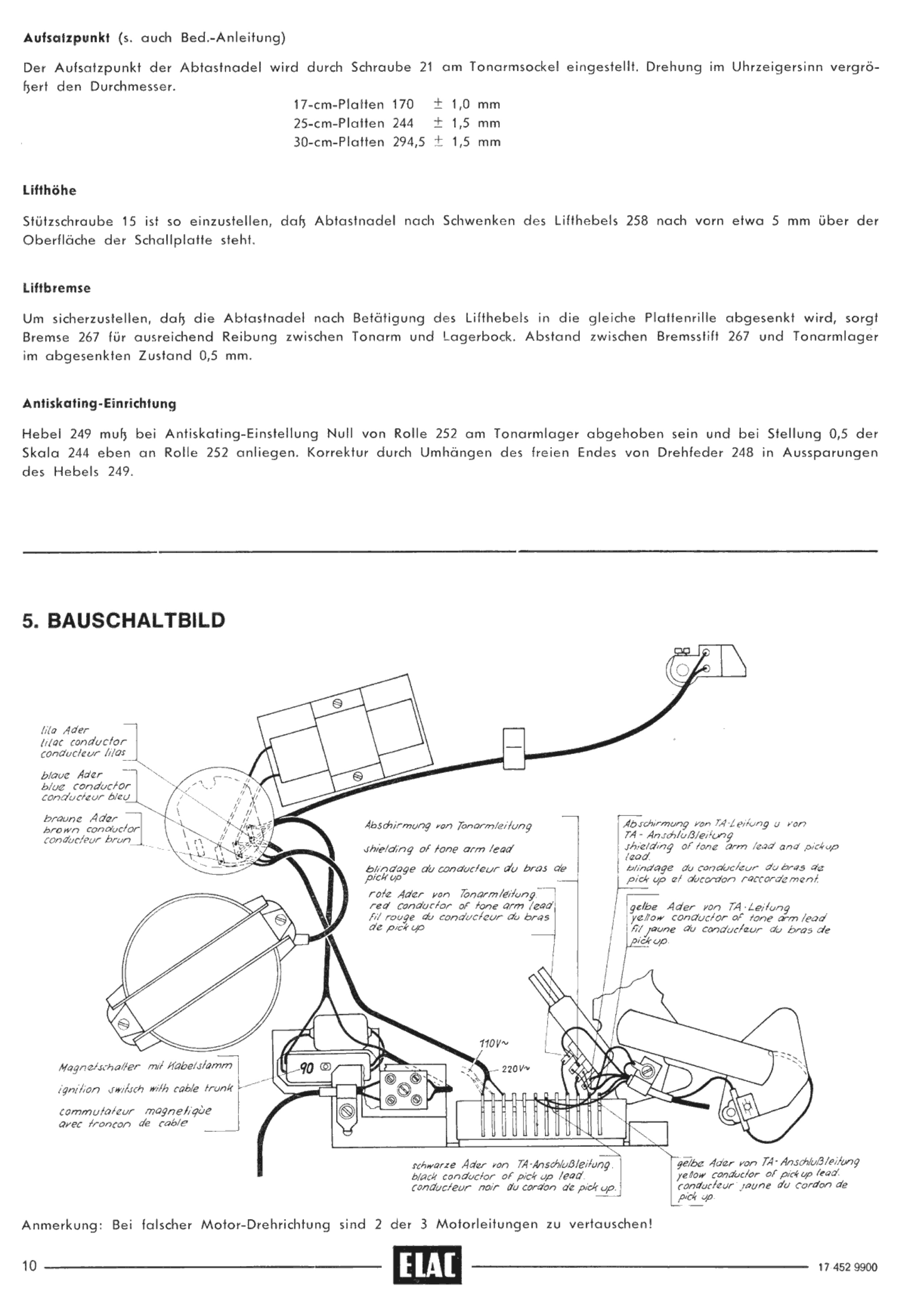

Вот схема, может помочь?
Да тут схема, конечно... :D Можно еще это добавить для темности ясности

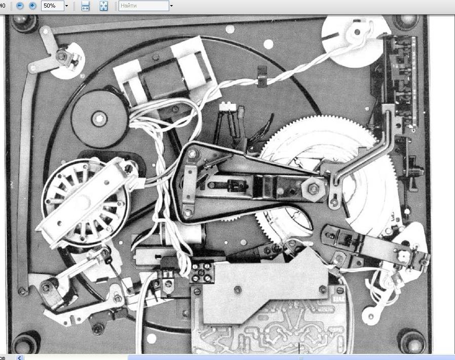

Вот сделал снимки снизу, и убрал там кожух, который электрику закрывает.
https://dl.dropboxusercontent.com/u/816976/%D1%8D%D0%BB%D0%B0%D0%BA/DSC_6300.JPG
https://dl.dropboxusercontent.com/u/816976/%D1%8D%D0%BB%D0%B0%D0%BA/DSC_6301.JPG
Штука такая с усами на диске, куда сразу идут провода из тонарма предназначена для замыкания сигнала во время работы автоматики, чтобы шумы не транслировались.
Обрезанный черный провод - это я прикручивал "землю", но он никакой роли не играл, в итоге убрал.

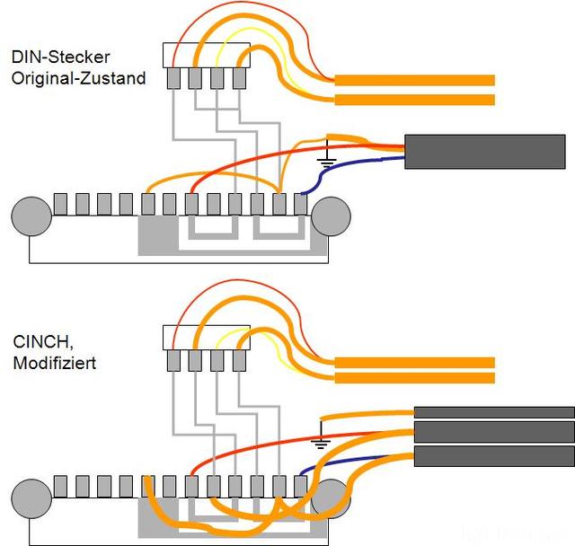

Непрочитанное сообщениеДобавлено: 19 янв 2014, 16:32
Имя: Анатолий
Откуда: Красноярск
Сообщений: 629
Его благодарили: 45
я вот что нашел
elac-miracord-50h-cinch-mod_284273.jpg [ 40.18 КБ | Просмотров: 4832 ]
очевидно ,что проблема врождённая и требует переделки подключения выходных проводов
