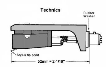

Корректор по ходу не высокого класса.
Головка ADC OEM исполнения похоже. Вставки есно подойдут от родной. Головки ADC очень приличные.
Головку на Теху надо установить вот так
TechnicsOverhangcolor1a.jpg [ 9.09 КБ | Просмотров: 3298 ]
вроде.
По сохранности демфера могут быть вопросы.
Протрактор кстати не от 1200 ли ?

Не забивайте себе голову шаблонами. Выставляйте 52 мм согласно инструкции и все будет ок.
Проще купить новую голову чем искать оригинапьную вставку на вашу.

выставил 52 мм. игла по-прежнему стремится выскочит из дорожки на пиках, у неё это часто получается. что делать?
