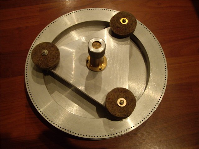

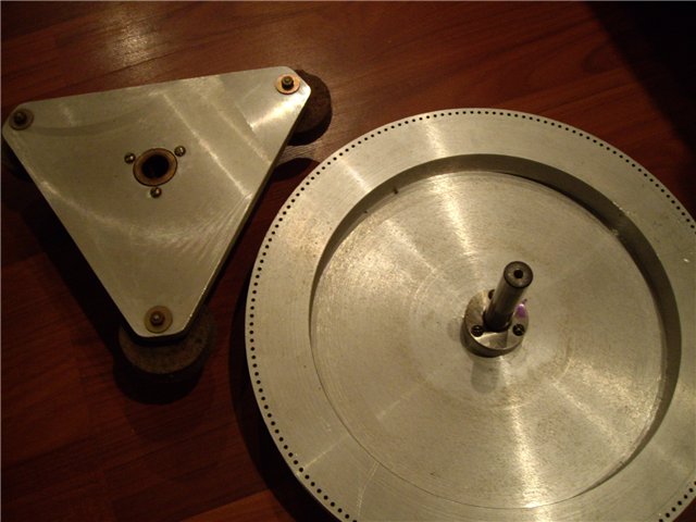

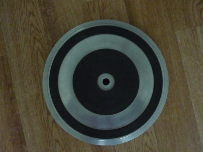

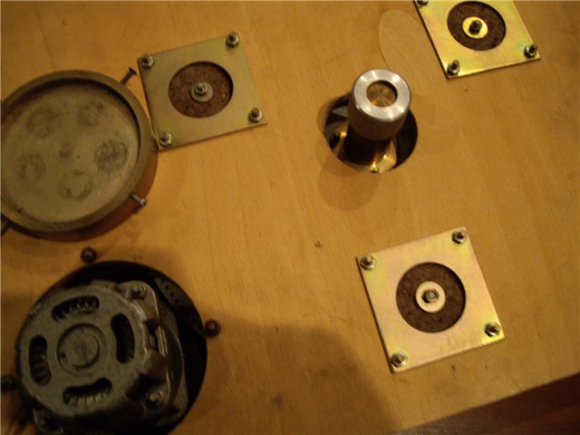

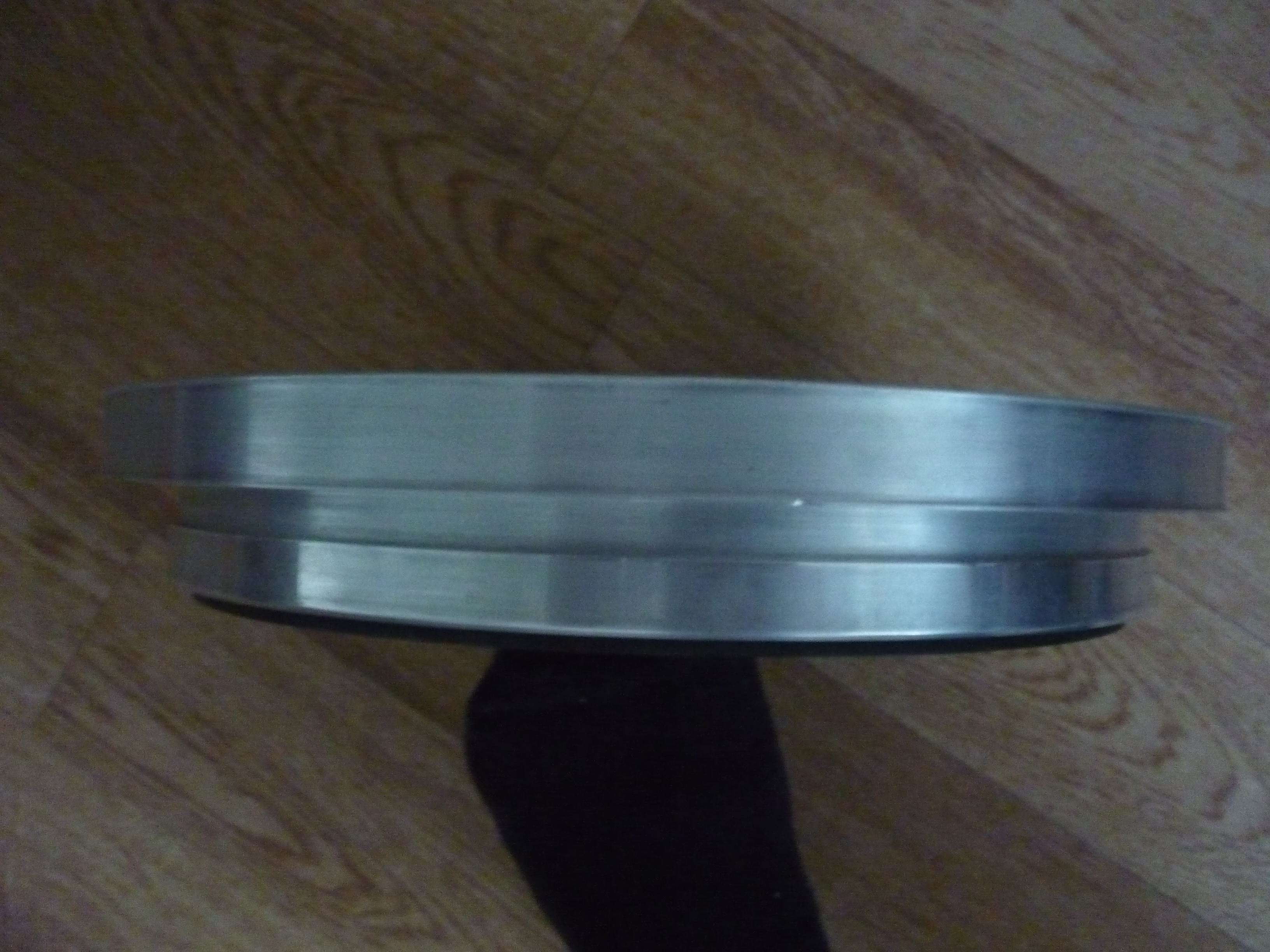

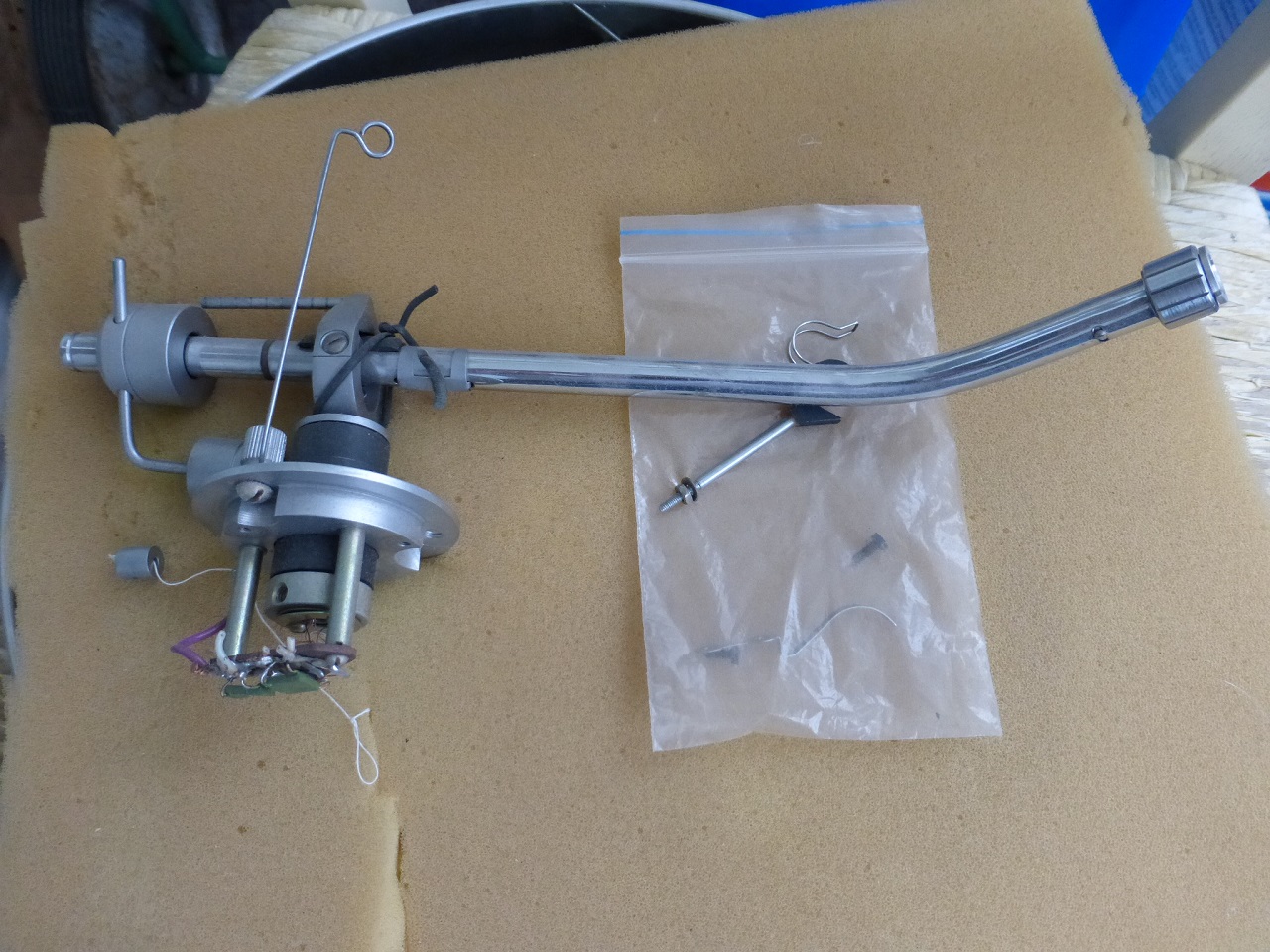

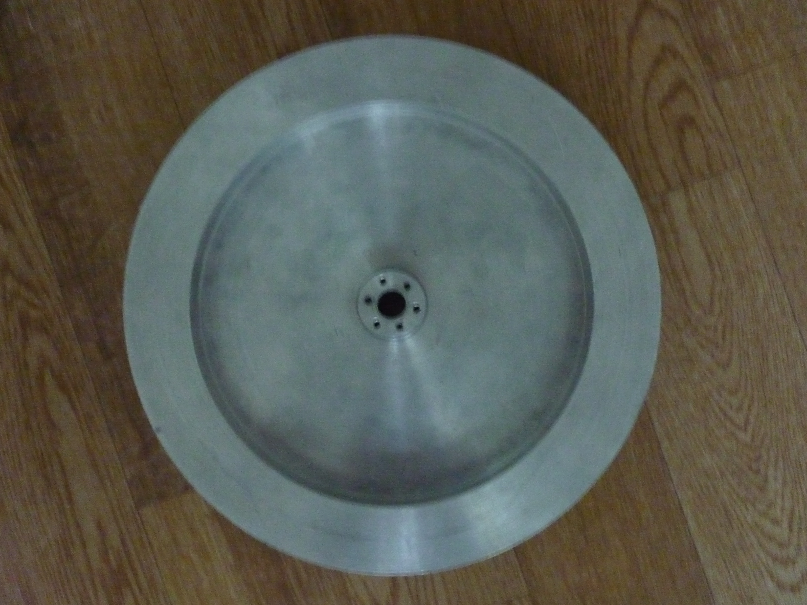

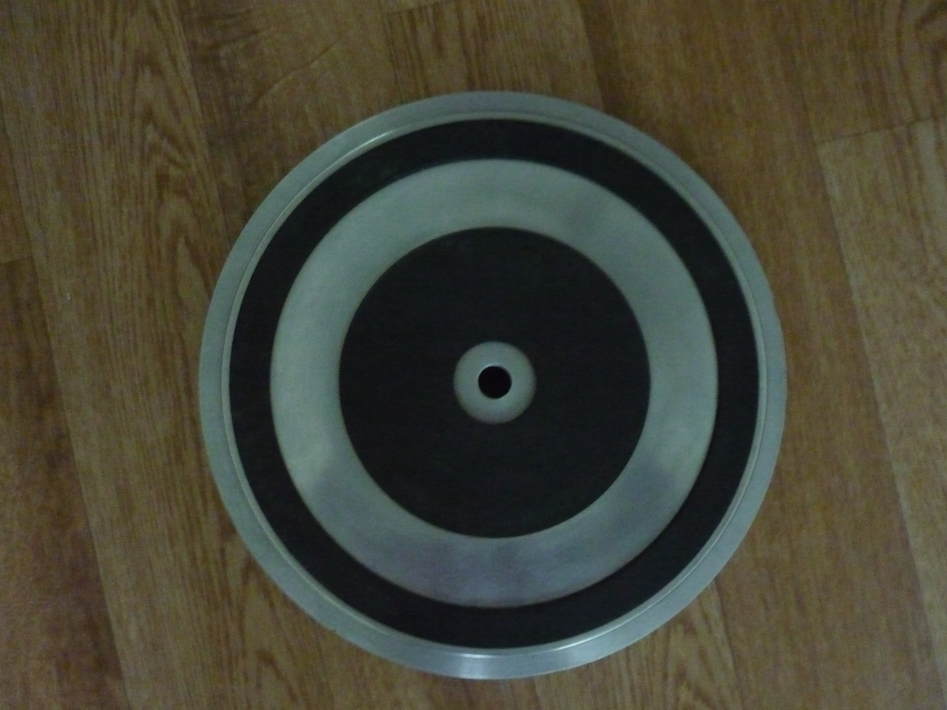

В МРБ968 по ссылке уважаемого Bender есть чертежи Черкуновского проигрывателя. смотрите. делайте.
проект был закончен работал достаточно долго. вместо двигла КД3,5 стоял японский прородитель Шимано Токки или Матсушита (за давностью лет не помню) пассик жесткий резинокордовый. делалось все на заводе, когда был доступ к станкам с рукастыми станочниками. блин выточен из кругляка на 500 Д16Т
фото:
P1040879.JPG [ 1.93 МБ | Просмотров: 3516 ]
