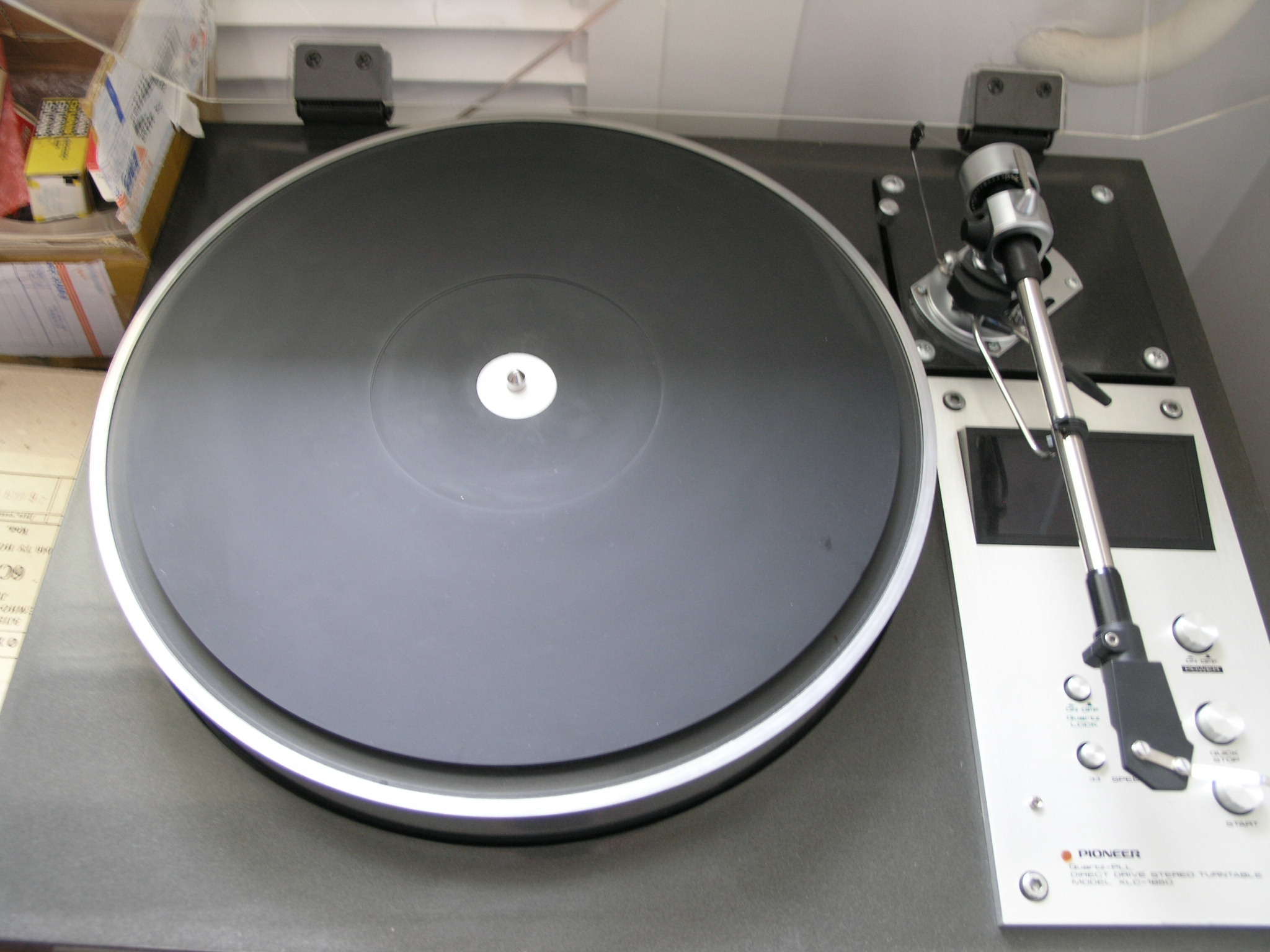

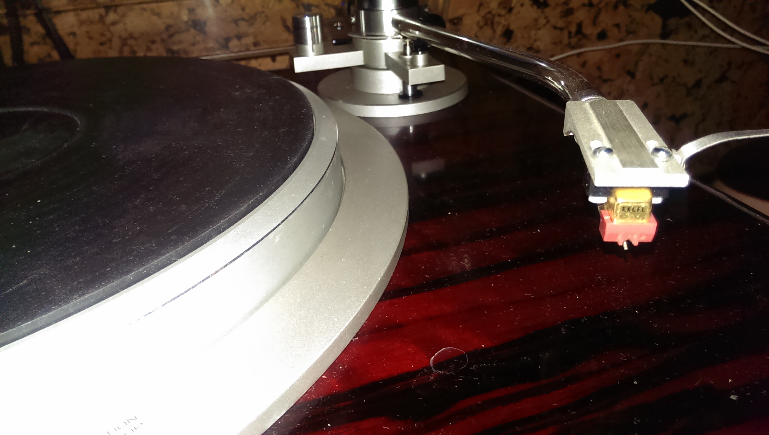

Я думаю всё же надо бы обсудить такую актуальную тему ,как то МАТЫ для винилового проигрывателя.И вот в чём причина.Есть у меня различный головки для проигрывания грампластинок.Но вот какое дело.Когда я приобрёл уже очень давно DD проигрыватель PIONEER XLC-1850 .Кон конечно был укомплектован родным гладким матом из резины.И как я не пытался настроить у него картридж,ничего не удавалось.Звучание было тусклым и не интересным.Я даже почитав в интернете приобрёл акриловый (с винилом) мат толщиною 6 мм Немецкой фирмы Трансротор. Не дёшево стоит.Ну чуть лучше стало.Но всё равно не то.И по этой причине,мне казалось,что и картриджи у меня плохие и звука нет.Долго я не возвращался к винилу.Пока год на зад,не сделал себе Lenco L75 .И им доволен.Отладив звучание у Ленки,думаю надо плотнее заняться Пионером.На прошлой недели был в гостях у Николая в Москве.И пожаловавшись,что у меня плохие картриджи DYNAVECTOR DV-20X (MC) и Градо престиж Голд .Звучат плохо.О предложил привести их к нему и прослушать у него в системе.Что я и сделал.Прослушали.Я был очень удивлён,как они прекрасно работают у него в проигрывателе.Воодушевлённый,вернулся домой и установив DV-20X на тонарм SME стоящий в Пионере ,начал настраивать заново.Всё равно звук был не интересный.Пока ,посидев и подумав,я не решил заметь ему Мат.У меня лежал пластиковый мат от проигрывателя Электроника Б1-01.И вот с ним звучание приобрело должную основу.Звучит головка так,что я немею от восторга.Слюни текут.Оказывается,я владел кладом.Теперь думаю,надо бы попробовать и на Ленке под родной мат положить пробку с резиной.Да и на Пионере попробовать... http://www.ebay.com/itm/PatheWings-Cork ... 4d2c27497b он 2 мм толщиною.Это нормально.
P1012648.JPG [ 582.03 КБ | Просмотров: 3050 ]
Трансроторовский мат!
P1020946.JPG [ 277.36 КБ | Просмотров: 3050 ]
Это от Электроники (сейчас стоит)
P1020945.JPG [ 226.62 КБ | Просмотров: 3050 ]

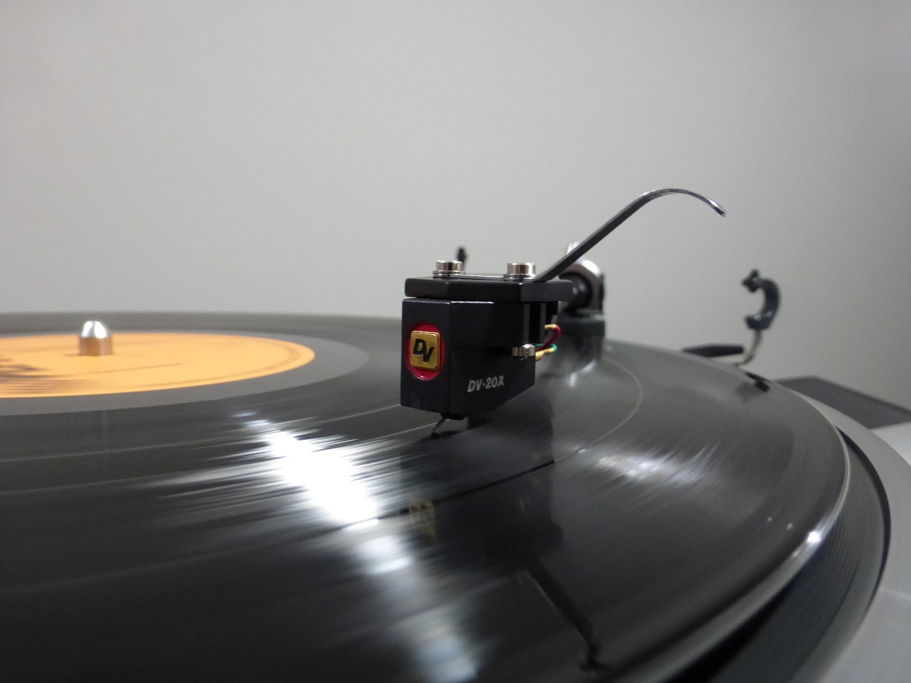

Чума звучащая головка от Динавектора (Япония)

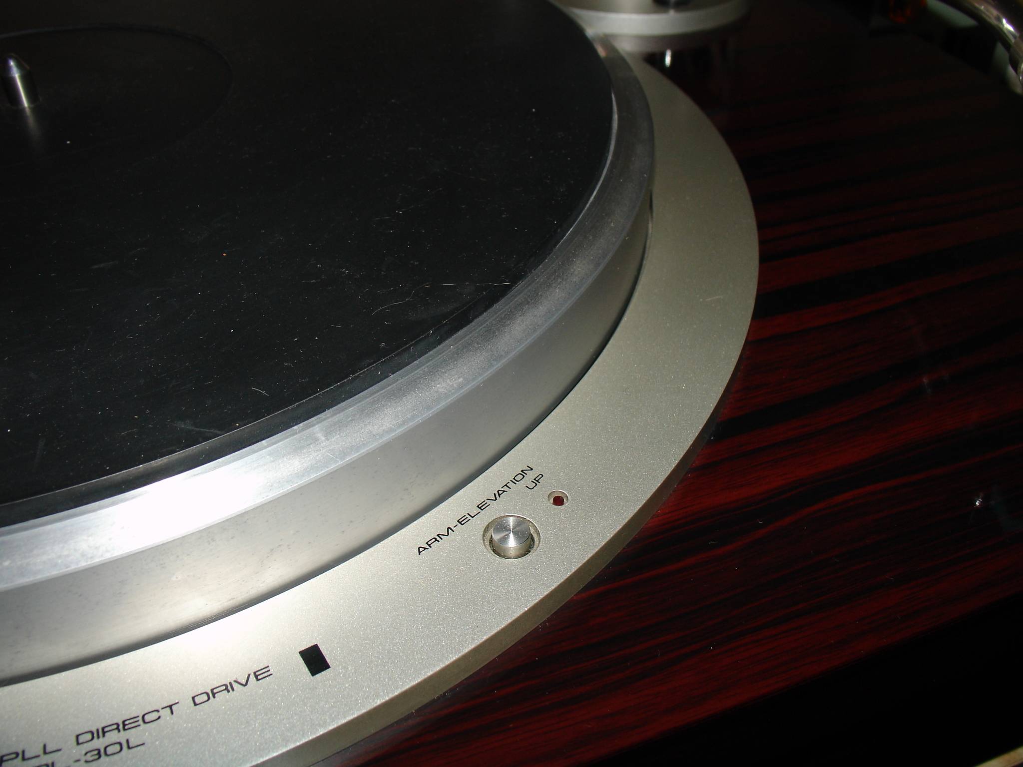

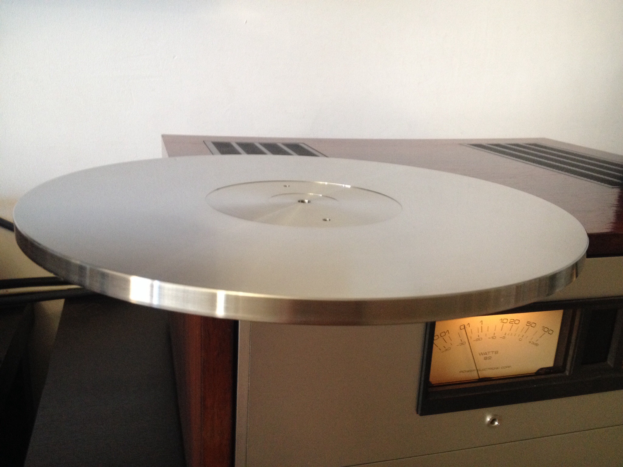

Вот такой блин("мат" :) ) приобрел для ознакомления и опытов: Вес: 4.7кг, толщина у края 10мм, в середине толщина меньше, по этому имеется наклон в 1.5гр. к вниз к центру.
Принцип работы: для выравнивания изогнутых пластинок, сверху ложится клэмп массой не менее 2кг. и под этим давлением имея угол наклона, пластинка выравнивается. Конечно нужно наверняка знать что такая дополнительная масса минимум 6.7кг., не нанесет вреда подшипнику на вашей вертушке.
Эта конструкция не только выравнивает пластинки, но и добавляя массу к подвижной системе, а в связи с этим повышает момент инерции, который является не маловажным параметром. Например у Micro Seici BL-111 - 1.5Тн.См2(с латунным блином) и они очень гордятся этим параметром!
Нагружать этой конструкцией решил Yamaha GT-2000 у которой разрешенная масса нагрузки на подшипник 19кг! А момент инерции в штатной комплектации 1.2ТнСм2. Тонарм установлен не родной: Saec 407/23(тяжелый).
Хорошо что высоты тонарма хватило приподнять его еще на 10мм.
Опыт по выравниванию пластинок показал следующее: результат есть! Особенно хорошо выпрямляются тонкие пластинки, для толстых изменения не такие существенные но они тоже есть и это радует!
Что дала дополнительная масса, а соответственно увеличение момента инерции я думаю до 2.5Тн.См2:
-отчетливо слышно улучшение разборчивости в мелочах и нюансах, увеличение басовой составляющей и особенно улучшение динамики, драйва.
Связаны ли эти улучшения только с увеличением момента инерции или в комплексе с выравниванием пластинки, не знаю, думаю и с тем и с другим, в той или иной степени.
image.jpg [ 709.75 КБ | Просмотров: 2930 ]

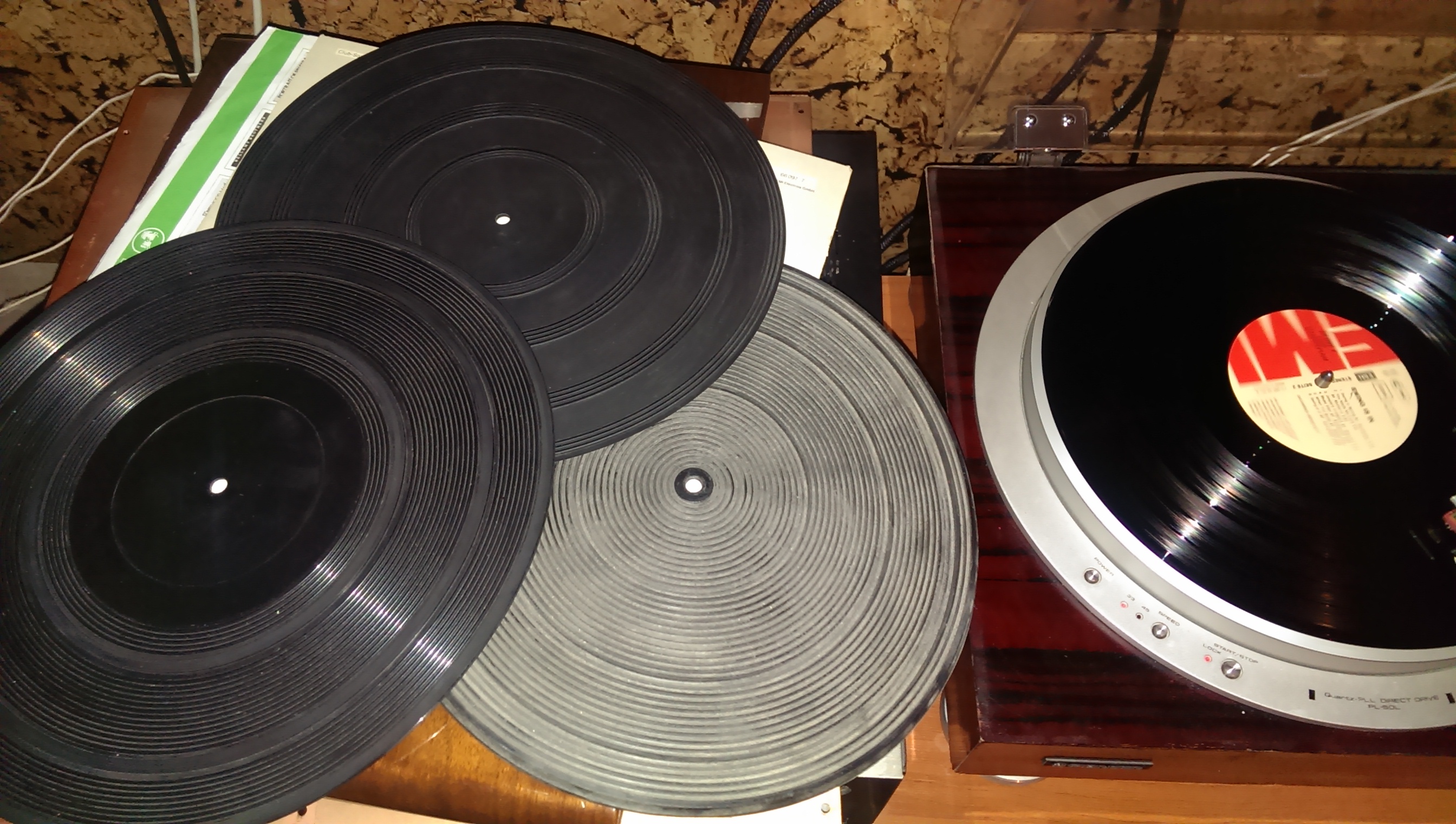

Кинулся прослушивать... Участники. Маты от д1-012, g-602, Pioneer PL- 10, и родной - сплошной силиконовый на Pioneer PL-50L. В итоге победил силикон. Далее унитра, электроника, и последнее место - PL-10.

BigmanОлег я мат поставил,какой у меня лишний был.Похоже- это у тебя на снимке крайне левый.Прилично звучит на DD приводе и головке DV-20X .Это какой у тебя МАТ?

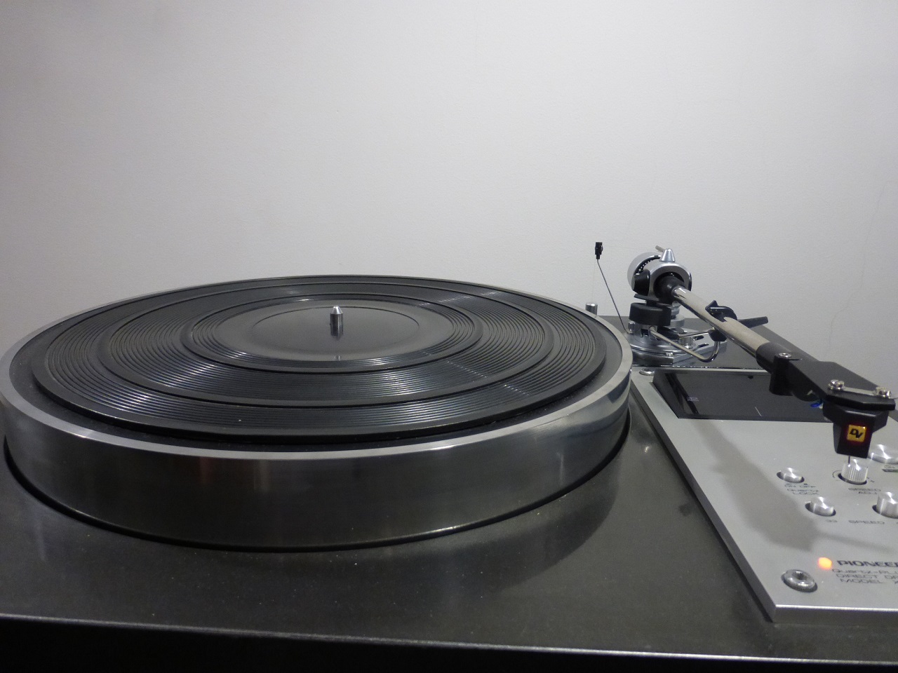

Электроника д1-012. Но как-то более грустный звук, по сравнению с родным. Бас менее собран, и разрешение похуже. Но, действительно, разница, при смене матов очень небольшая. Кабели дают гораздо больший эффект. :)

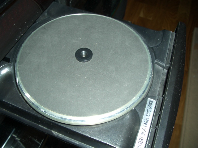

Кстати, а как быть с матом на блине в типичном цифровом проигрывателе CD?

Ну во первых, ни у кого фантазии не хватит заявить на полном серьезе о преимуществе той или иной прокладки. Это раз. Я лично CD проигрыватель давно уже не использую. Это два. И в большинстве типичных используемых сидюков на форуме данной прокладки вообще нет. Это три.

И в большинстве используемых сидюков на форуме данной прокладки вообще нет.
Ну вот а в моём сидюке без неё никак :D
