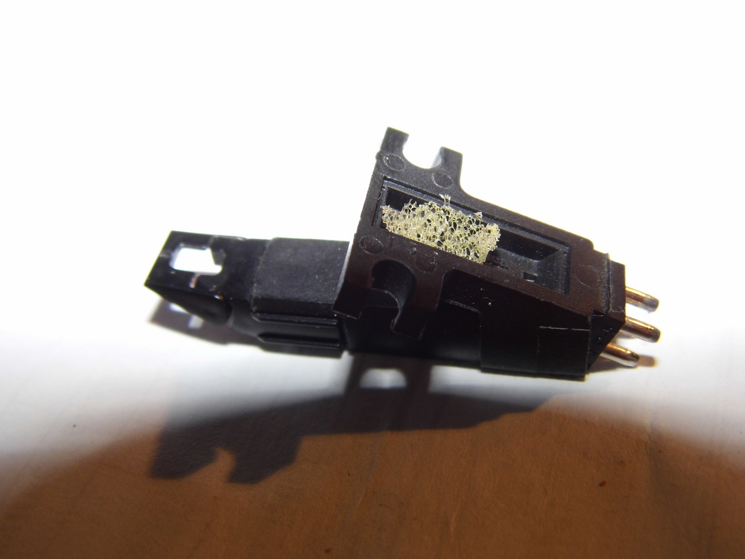

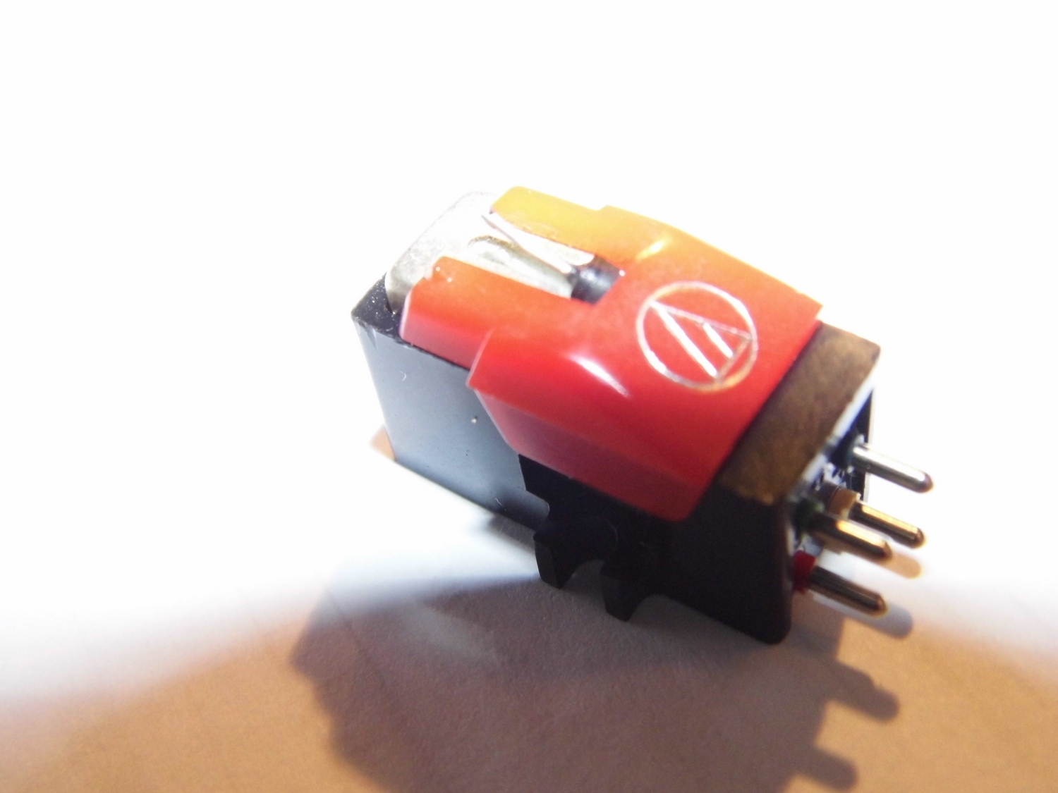

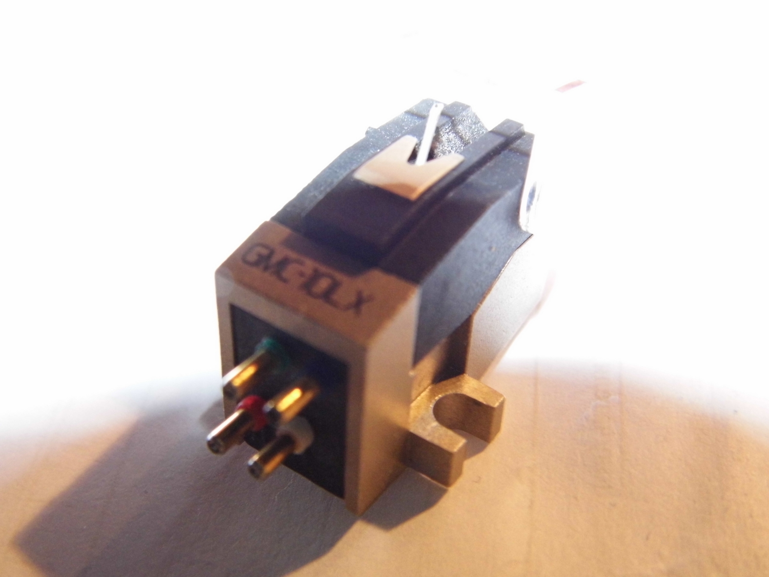

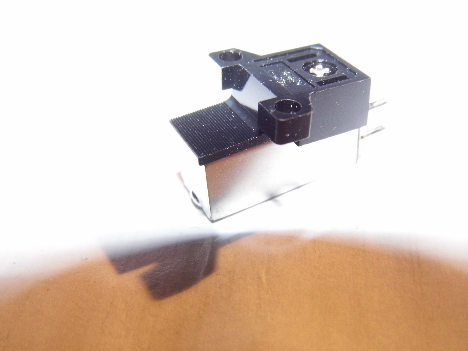

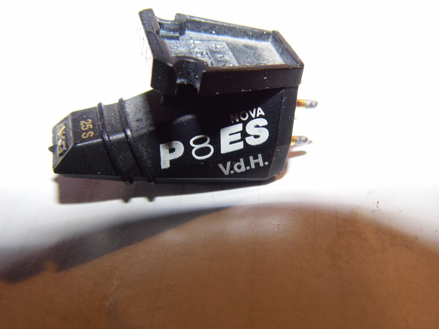

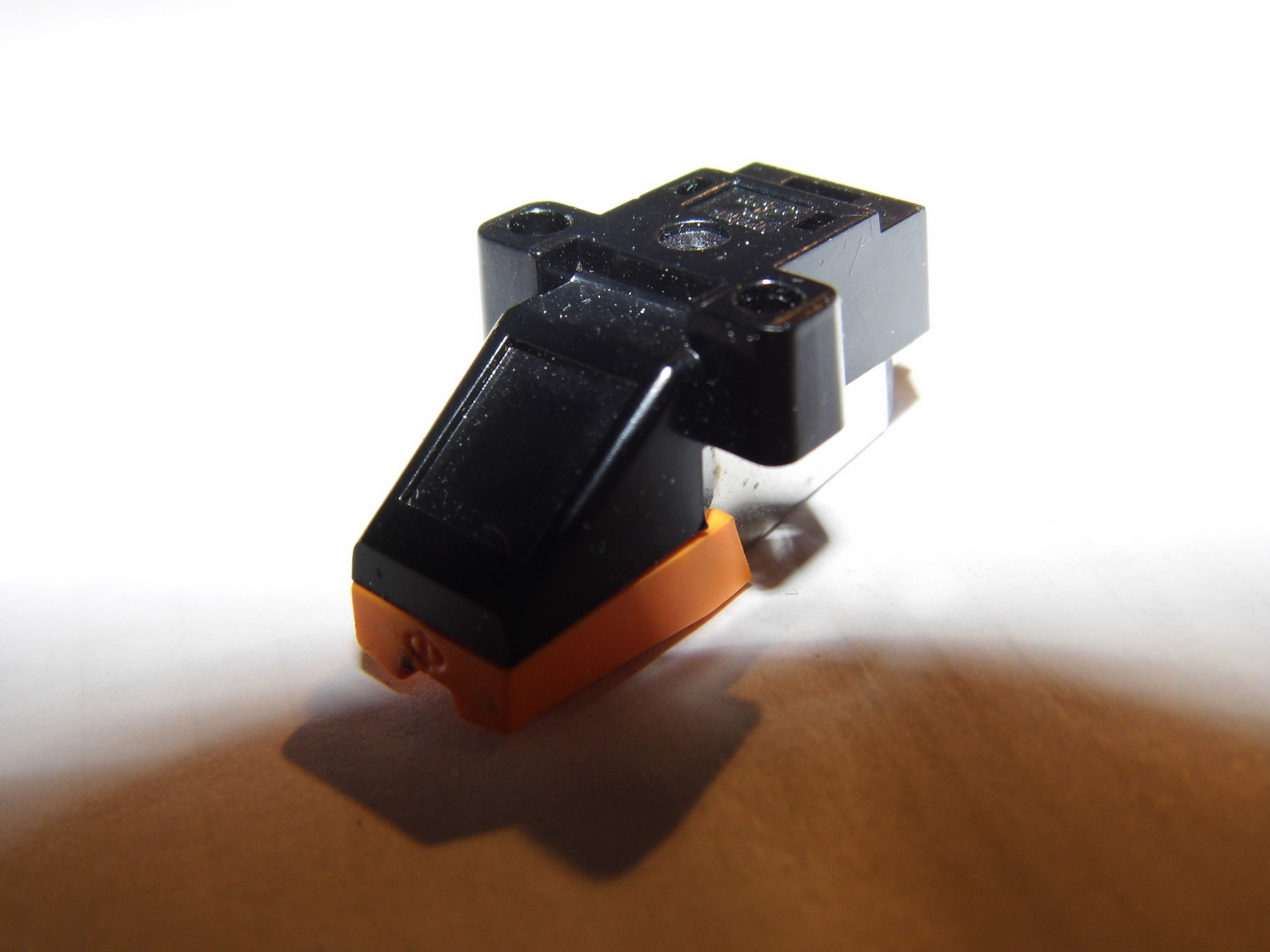

Дасталось тут некоторое количество голов (можно сказать по наследству). Некоторые проверил. вроде катриджы пашут Вопрос, стоит ли заморачиваться и искать рабочие вставки ? Некоторые вообеще не могу опознать.
Комментарий к файлу: 10
DSCI0613.JPG [ 619.5 КБ | Просмотров: 7841 ]
Комментарий к файлу: 9
DSCI0595.JPG [ 495.44 КБ | Просмотров: 7841 ]
DSCI0592.JPG [ 443.37 КБ | Просмотров: 7841 ]
Комментарий к файлу: 8
DSCI0591.JPG [ 422.54 КБ | Просмотров: 7841 ]
Комментарий к файлу: 7
DSCI0588.JPG [ 452.07 КБ | Просмотров: 7841 ]
DSCI0581.JPG [ 425.64 КБ | Просмотров: 7841 ]
Комментарий к файлу: 6
DSCI0580.JPG [ 406.7 КБ | Просмотров: 7841 ]
1500.jpg [ 499.89 КБ | Просмотров: 7841 ]
Комментарий к файлу: 5
DSCI0576.JPG [ 411.35 КБ | Просмотров: 7841 ]
DSCI0562.JPG [ 371.51 КБ | Просмотров: 7841 ]
Комментарий к файлу: 4
DSCI0560.JPG [ 518.33 КБ | Просмотров: 7841 ]
DSCI0555.JPG [ 451.87 КБ | Просмотров: 7841 ]
Комментарий к файлу: 3
DSCI0546.JPG [ 604.45 КБ | Просмотров: 7841 ]
Комментарий к файлу: 2
DSCI0545.JPG [ 198.76 КБ | Просмотров: 7841 ]
DSCI0524.JPG [ 377.48 КБ | Просмотров: 7841 ]

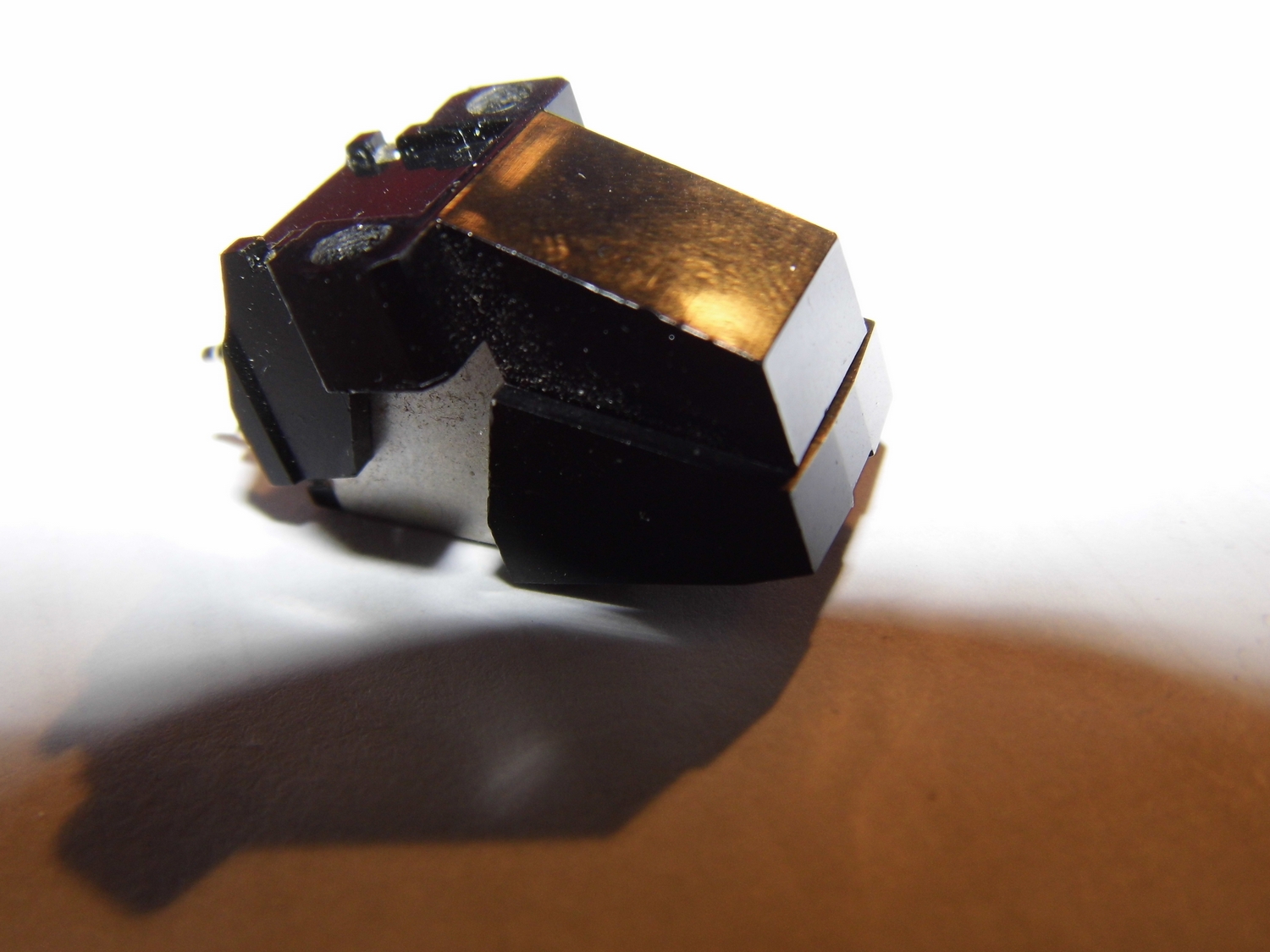

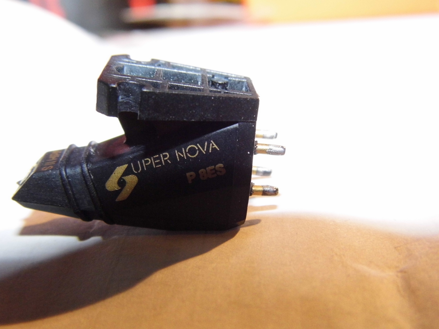

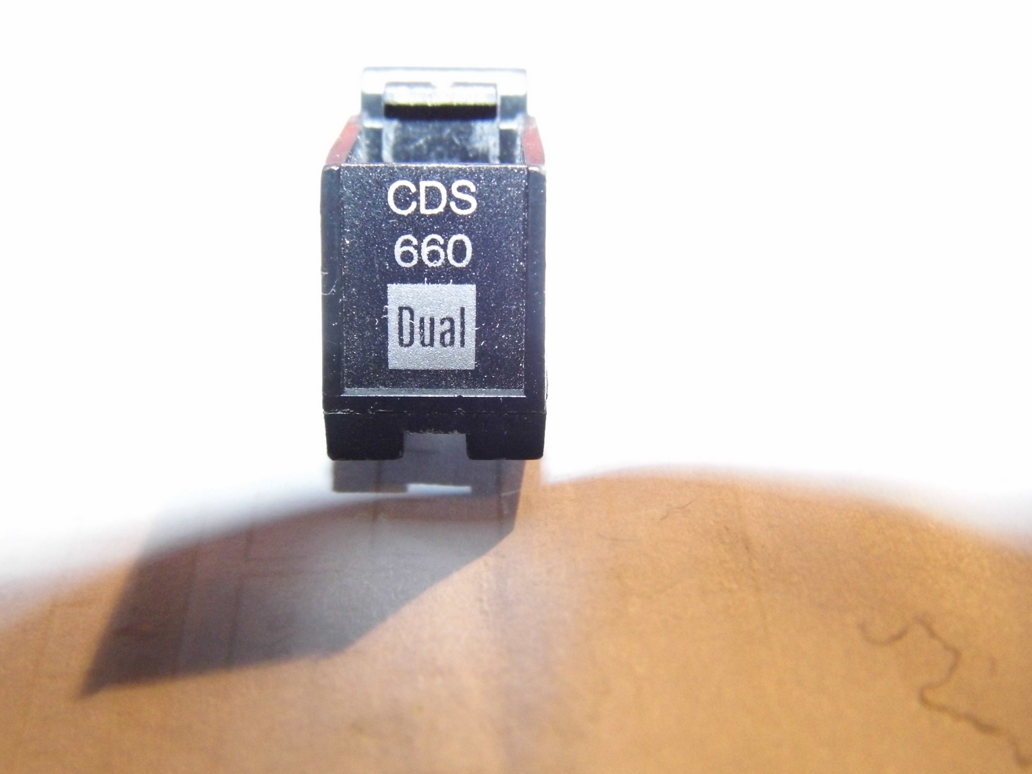

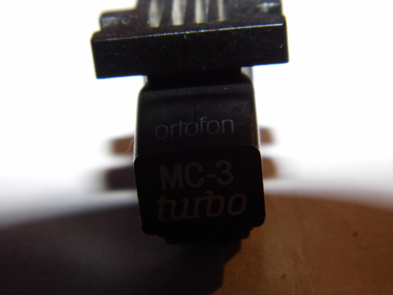

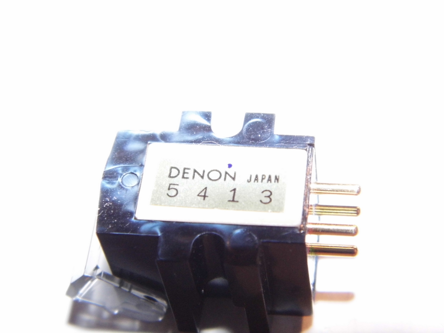

lawless

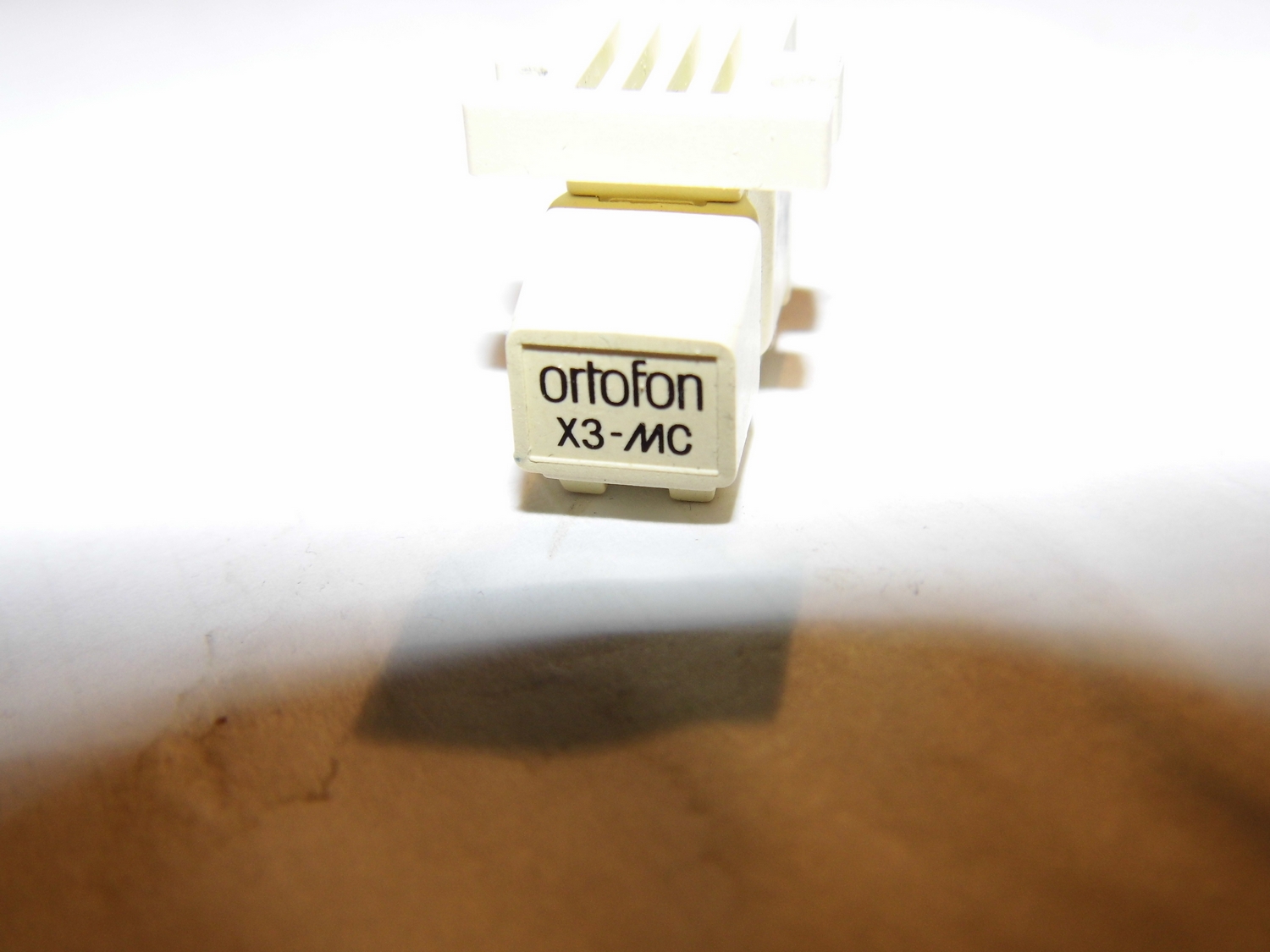

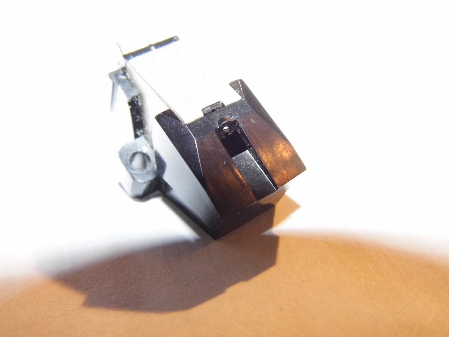

Михаил, выражает уважение ваше упорство и целеустремленность. :) У Алекса на форуме уже все по норам попрятались после трехдневного выноса мозга, видать пришла пора Nektarовской кровушки попить ... :lol: Ну ладно - не обижайтесь и не сочтите за флуд.
Но : возникает вопрос - зачем выкладывать тучу голов, предварительно их не послушав и не составив собственного мнения ?, не сделав предварительную выборку
и не погуглив информацию по понравившимся экземплярам (какие вставки лучше, их наличие/отсутствие на рынке, цена и т.д. ?
Странный подход к вопросу...
 Заголовок сообщения: Подскажите по иглам
Непрочитанное сообщениеДобавлено: 16 май 2015, 23:14
Его благодарили: 572

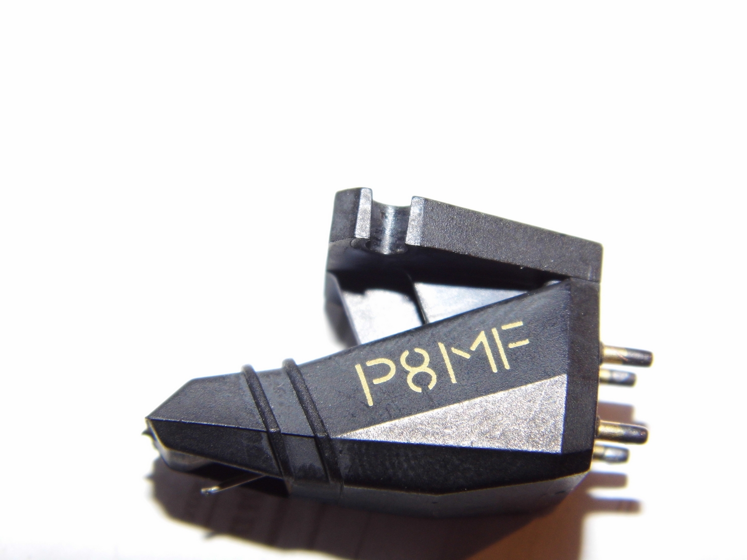

Самую первую голову Clearaudio можно попробовать реанимировать, но дорого.

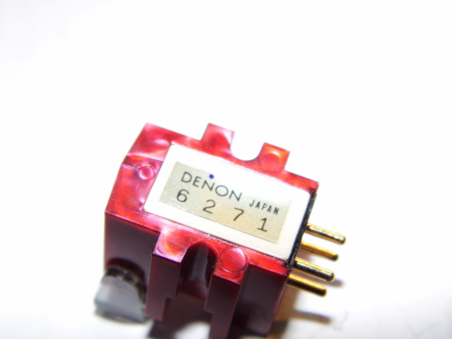

Деноны только на ретиппинг. Гланц на ретиппинг.
АКГ Нова и Супернова - которые Р8 стоит, но дорого.
Филипс - можно.
Виктор Z1 - можно, обязательно эллипс.
Ортофоны ОМ - можно, но надо иглы брать топовые.
С прочим я бы не связывался.

Да , соглашусь с Александром - Ортофоны ОМ наиболее просто наладить , оснастив их хорошими вставками , 30-ой или 40-ой

И все поломанные МС в топку- ретиппинг? Где? и почём? И что в итоге получится?
