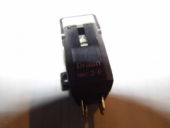

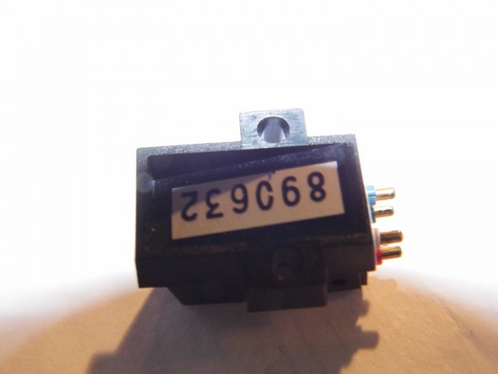

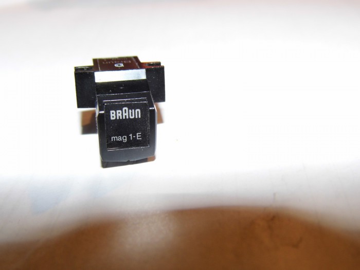

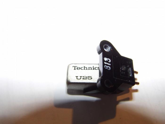

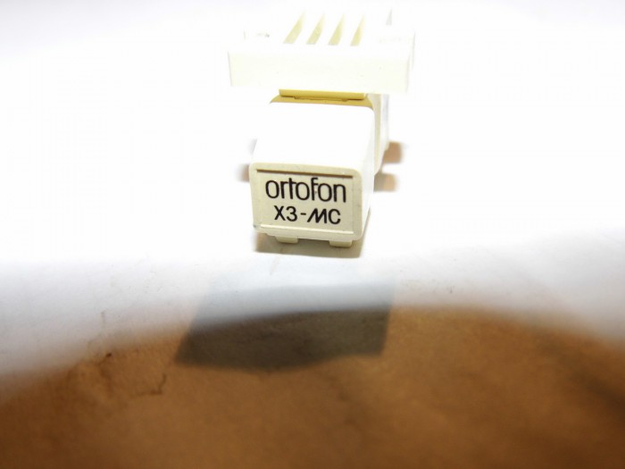

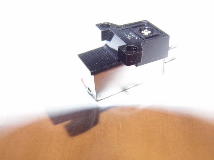

Дасталось тут некоторое количество голов (можно сказать по наследству). Некоторые проверил. вроде катриджы пашут Вопрос, стоит ли заморачиваться и искать рабочие вставки ? Некоторые вообеще не могу опознать.

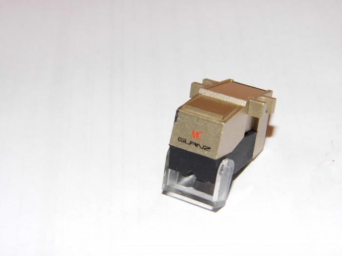

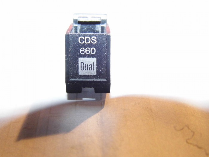

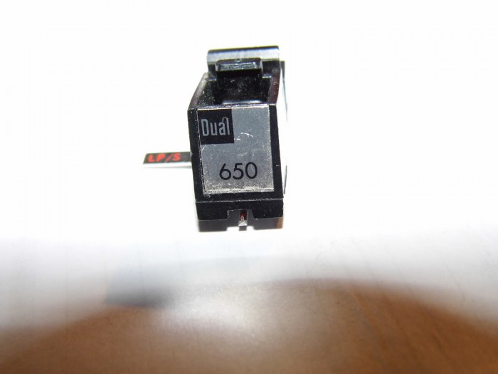

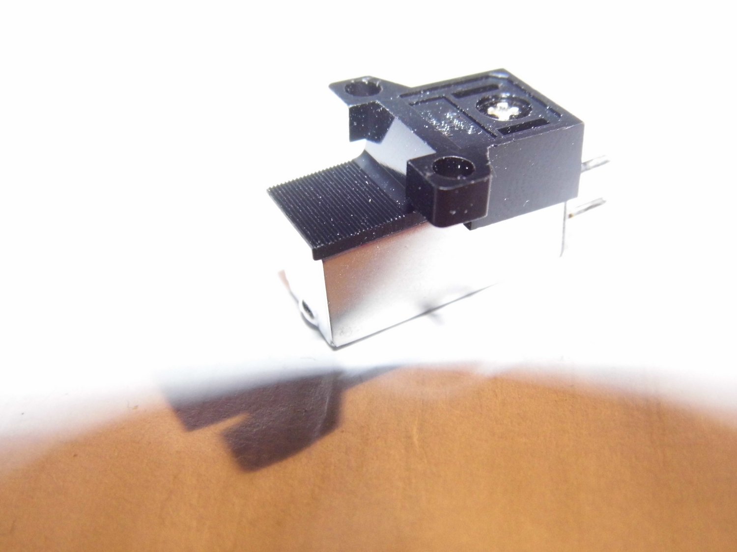

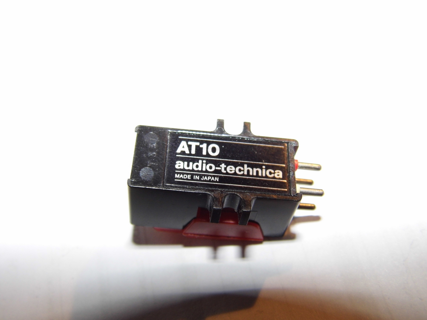

lawless
Михаил, выражает уважение ваше упорство и целеустремленность. :) У Алекса на форуме уже все по норам попрятались после трехдневного выноса мозга, видать пришла пора Nektarовской кровушки попить ... :lol: Ну ладно - не обижайтесь и не сочтите за флуд.
Но : возникает вопрос - зачем выкладывать тучу голов, предварительно их не послушав и не составив собственного мнения ?, не сделав предварительную выборку
и не погуглив информацию по понравившимся экземплярам (какие вставки лучше, их наличие/отсутствие на рынке, цена и т.д. ?
Странный подход к вопросу...
 Заголовок сообщения: Подскажите по иглам
Непрочитанное сообщениеДобавлено: 16 май 2015, 23:14
Его благодарили: 572

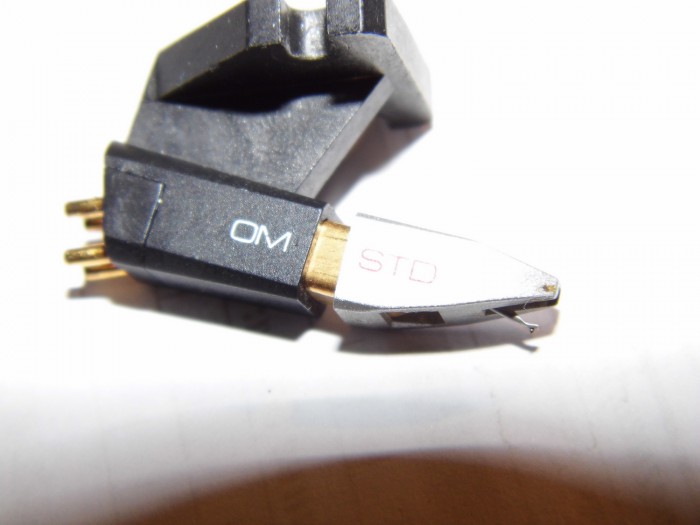

Самую первую голову Clearaudio можно попробовать реанимировать, но дорого.

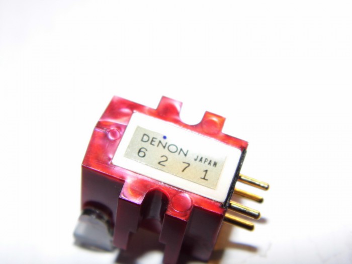

Деноны только на ретиппинг. Гланц на ретиппинг.
АКГ Нова и Супернова - которые Р8 стоит, но дорого.
Филипс - можно.
Виктор Z1 - можно, обязательно эллипс.

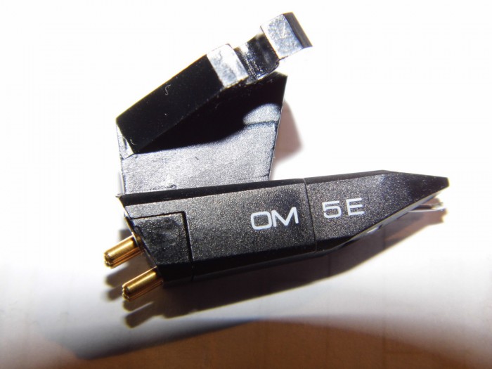

Ортофоны ОМ - можно, но надо иглы брать топовые.
С прочим я бы не связывался.

Третья сверху, черная и с ободранной маркировкой - Элак 144-244

Стэнтон на последнем фото - редкий, но вроде как обычный, картридж. Шел на комплектацию Торенс 280 мк IV. Его предшественник Стэнтон 500 мк II имел кантилевер из рубина SoundSmith и другие катушки

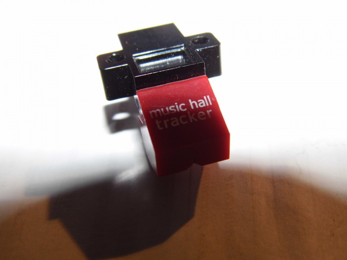

Music Hall Tracker - это ребрендинг бошки Goldring Electra , картриджа начального уровня в номенкулатуре Голдринга , не стоит с ним заморачиваться.
Да , соглашусь с Александром - Ортофоны ОМ наиболее просто наладить , оснастив их хорошими вставками , 30-ой или 40-ой

Кстати, Филипс 412, действительно неплохая головка из недорогих, правда от вставки зависит. Даже базовая голова из 400-й серии довольно ровная по балансу и звучанию. А 412-ю с некоторыми вставками даже порой сравнивают с Шур 15 тип 2

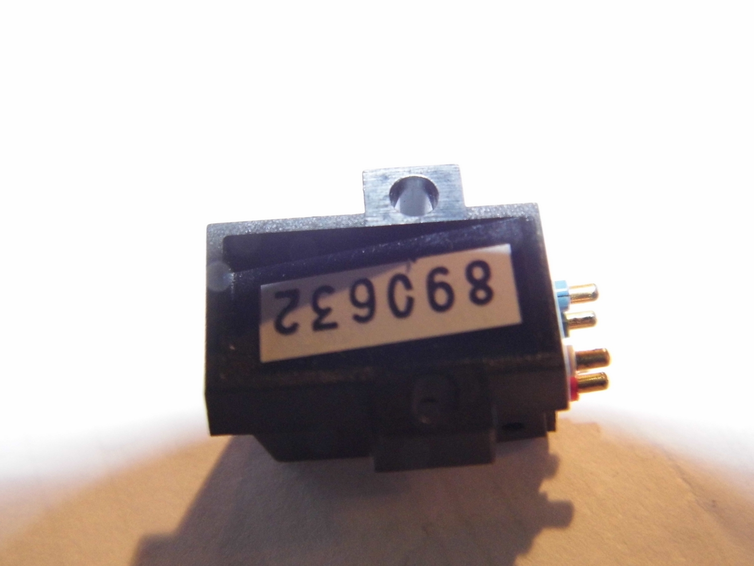

И все поломанные МС в топку- ретиппинг? Где? и почём? И что в итоге получится?

Куплю все МС головки.

Umberto писал(а):
lawless
Имеется ввиду эти ?
DSCI0689.JPG [ 557.36 КБ | Просмотров: 8005 ]
DSCI0595.JPG [ 495.44 КБ | Просмотров: 8005 ]
DSCI0648.JPG [ 543.92 КБ | Просмотров: 8005 ]
DSCI0745.JPG [ 455.71 КБ | Просмотров: 8005 ]

lawless писал(а):
могу отдать их так не знаю че сними делать они без игл
Ок. Правда, в первую очередь интересуют оба денона.
