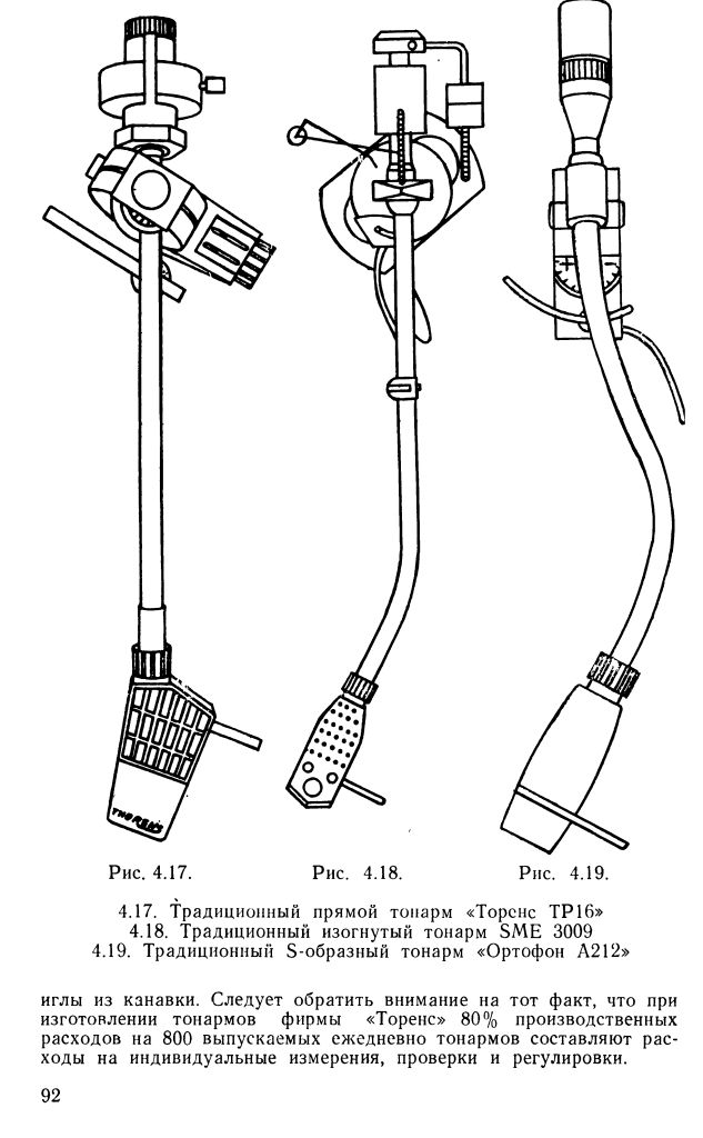

SVDLR9YW писал(а):
как я понимаю гнутые это S&J, а прямые это в натуре, прямые
армы.jpg [ 94.22 КБ | Просмотров: 5170 ]

Д. A. где(как)полностью прочитать статью по Вашему вложению ...
 Заголовок сообщения: правда о тонарме
Непрочитанное сообщениеДобавлено: 20 июл 2015, 15:34
Сообщений: 22072
Его благодарили: 6193
Это книга Ласло Дегрелла "Проигрыватели и грампластинки". В сети присутствует
