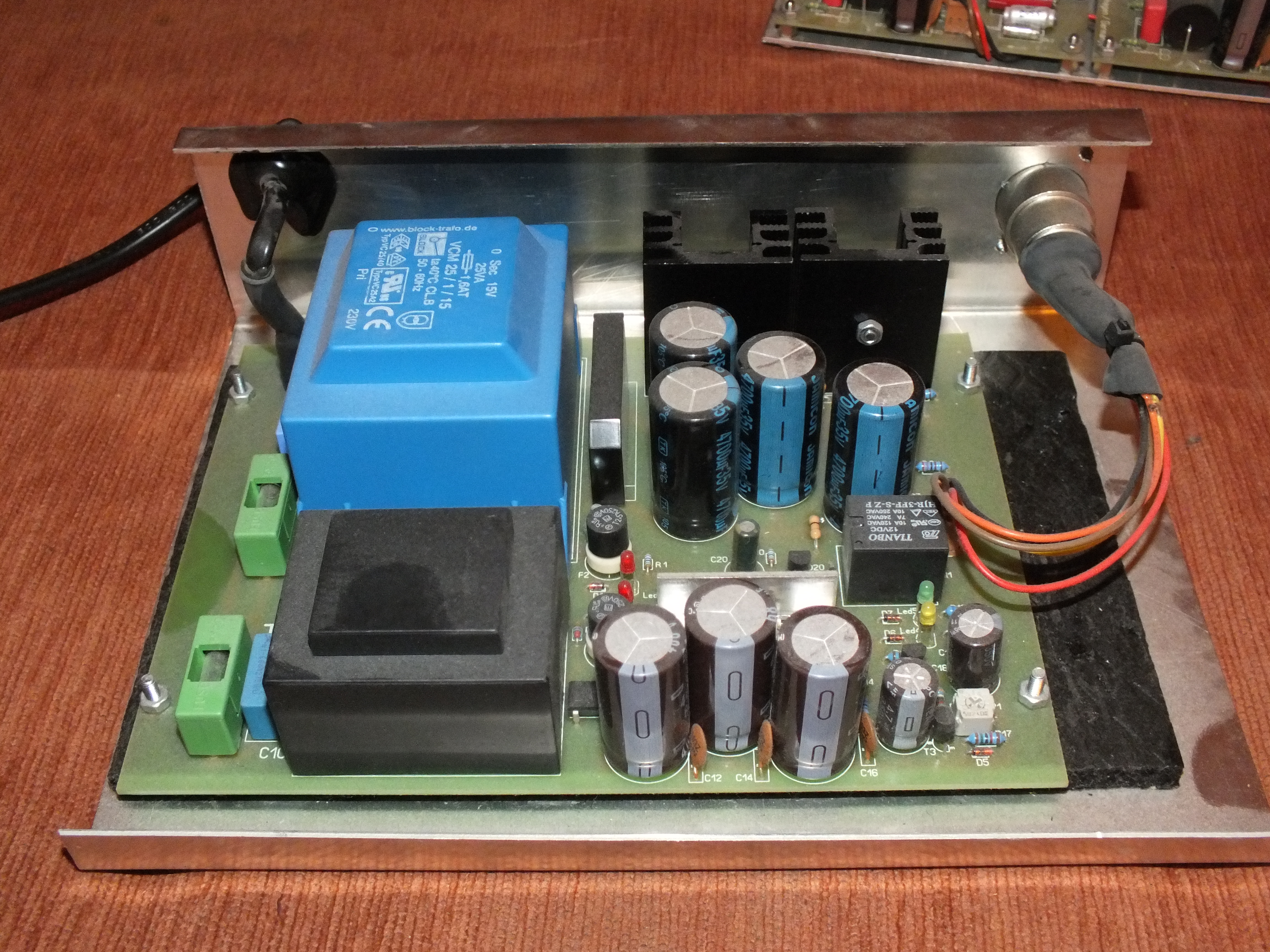

Это два блока один из которых выносной отдельный БП корректора , покупается отдельно и сам блок корректора оба в открытых корпусах даже скорее без корпуса . Смонтированы на алюминиевом уголковом шасси. Соединяются девайсы между собой недлинным кабелем с 5 ти штырьковым разъемом
DSCF3313.JPG [ 6.14 МБ | Просмотров: 1539 ]
DSCF3311.JPG [ 6.05 МБ | Просмотров: 1539 ]

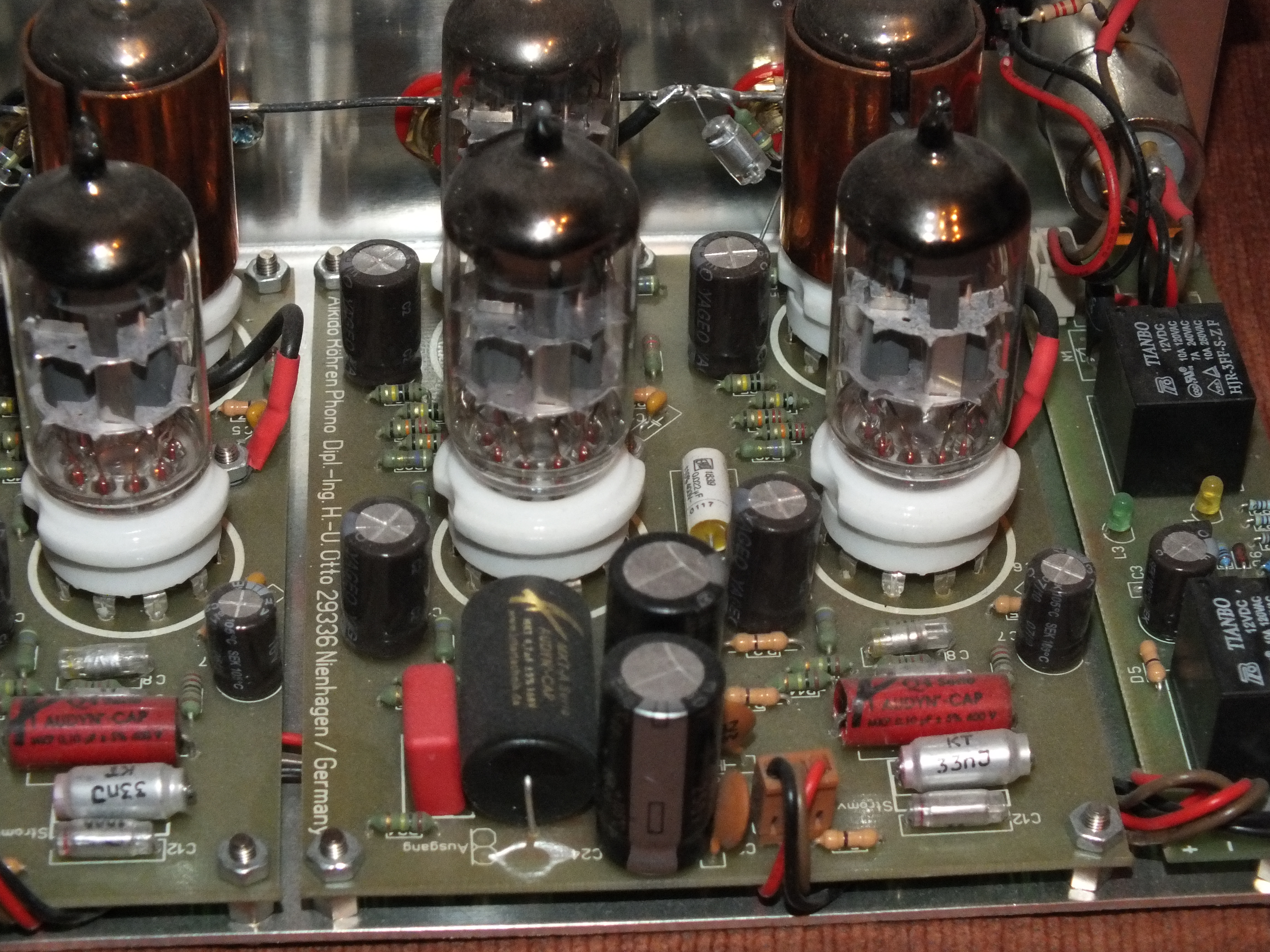

БП как корректор смонтированы на печатных платах явно промышленного производства и довольно аккуратные , собраны хорошо .
На плате БП два трансформатора анодный и накальный , есть стабилизатор анодного и накал питается судя по всему постоянным током.
На плате корректора находятся в каждом канале по 4 четыре лампы ECC82 производства JJ.
Присутствуют разные аудиофильские Audin-Cap Также Wima итд. Электролиты от Panasonic и Yageo.

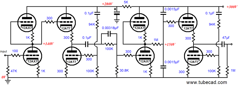

Сама схема меня несколько озадачила .
aikido phono passive riaa eq with twist.png [ 26.65 КБ | Просмотров: 1539 ]
Не я все понимаю с чем боролся автор в данном случае при применении триода на входе однако получился некий "Гиперболоид" :) с моей точки зрения.
радовало в нем только одно то что цепочка RIAA пассивная и не находится в цепи ОООС да и самой ОООС слава богу нет .
В остальном открытая конструкция корректора вызывала некий обоснованный скептис .

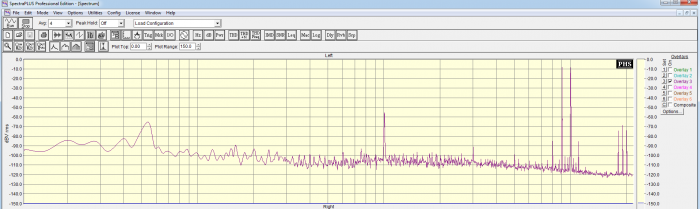

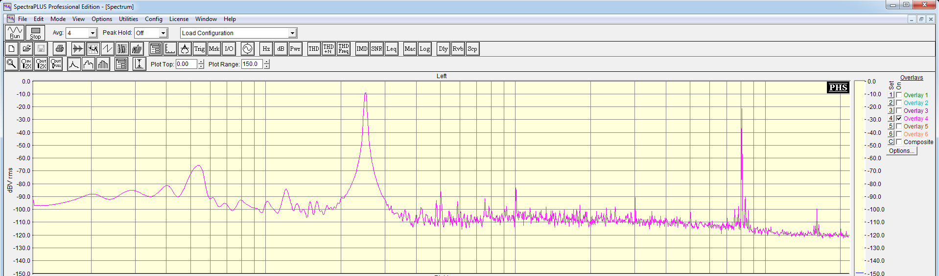

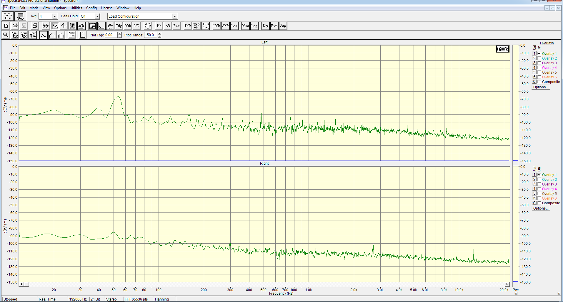

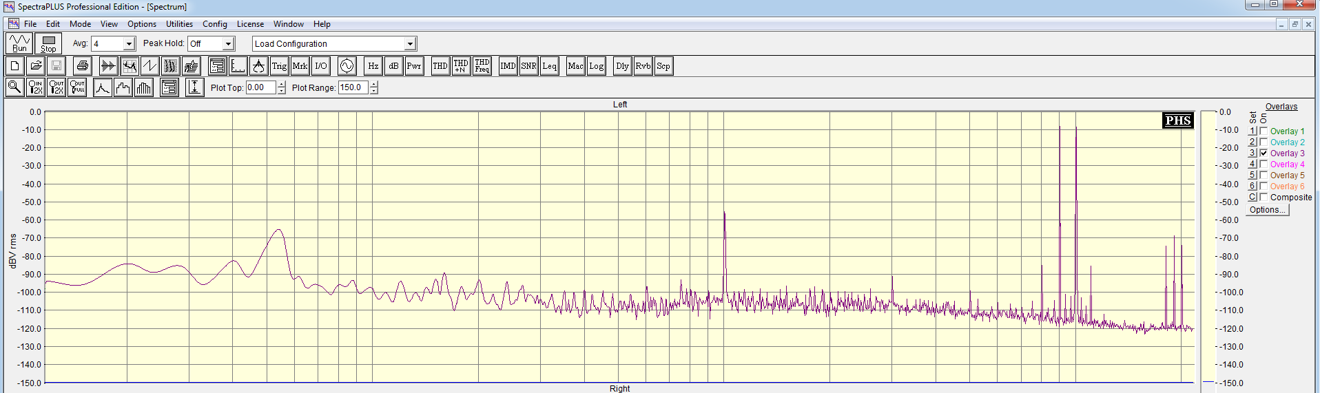

Далее корректор был подключен к измерительной стации на РС с зв картой Juli@ и программой Спектроплюс . Использовалась обратная цепочка RIAA коррекции .
Измерения ;
Шум.png [ 134.06 КБ | Просмотров: 1539 ]
IMD.png [ 84.18 КБ | Просмотров: 1539 ]
IMD двух тон.png [ 83.68 КБ | Просмотров: 1539 ]

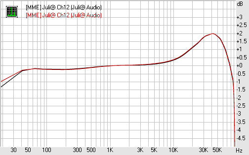

Боле всего я удивился увидев АЧХ
fr.png [ 4.5 КБ | Просмотров: 1539 ]
корректора , может вот та причина весьма навязчивого подчеркивания различного мусора но потом обратив внимание на IMD тесты и мне стало еще печальнее.
Делайте выводы господа, стоит ли покупать сей девайс ?
