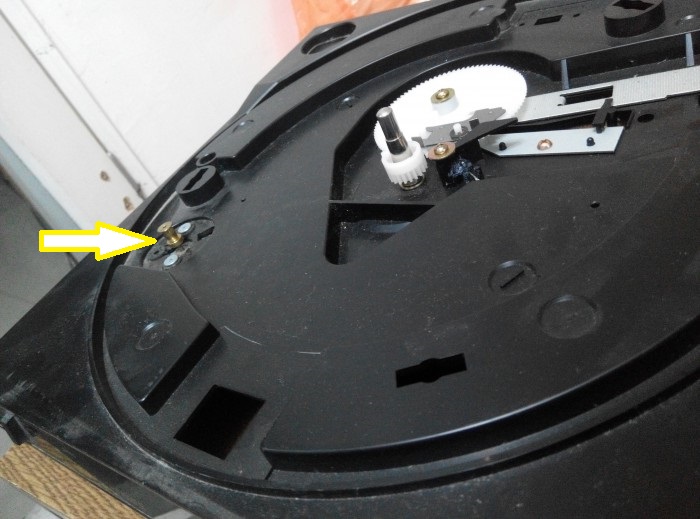

Здравствуйте уважаемые Знатоки!
Приблудился проигрыватель Fisher MT 223 R. Он не крутился, поднял диск и не понял как передается вращение от движка на диск. В EBAY увидел, что продают для этого проигрывателя длинный плоский пассик. Но куда его одевать я не понял, возможно в моем механизме не хватает каких-то узлов? Посылаю фото, просветите пож меня как должно быть...
Спасибо!

...кажется я понял, на нижней стороне диска есть место для пассика... Правильно?

Стрелкой показан шкив мотора, на который надевается пассик.
IMG_12042016_013004_SHOT2SHOT1.jpg [ 100.02 КБ | Просмотров: 1585 ]

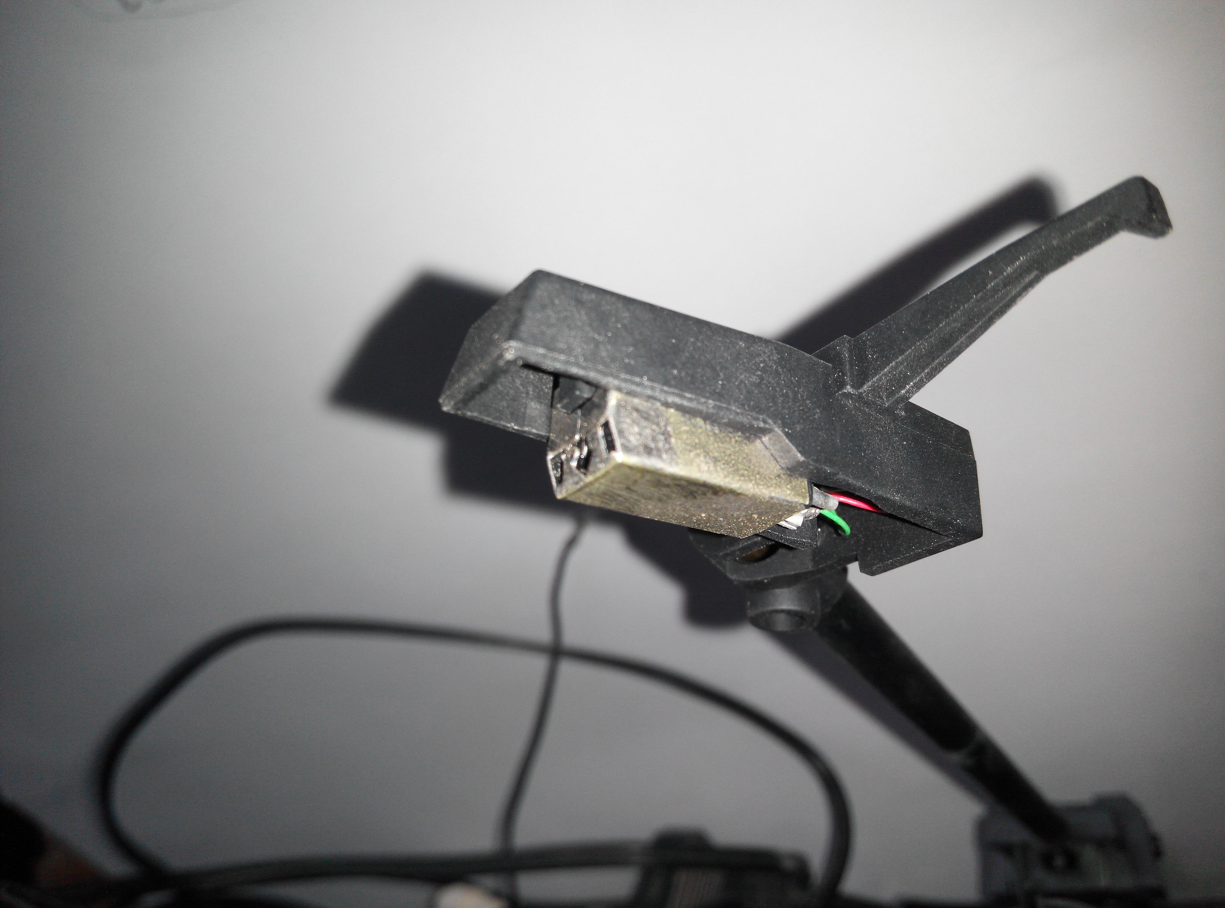

...живу в Иерусалиме. Далеко от Урала... За предложение спасибо. Фото тонарма без иголки приатачиваю. Назвал иголку головкой так как новичек в теме, терминологию не знал...

Ваш Фишер снабжен креплением P-Mount или по другому T4P. Вот недорогой вариант картриджа с иглой http://www.ebay.com/itm/Brand-New-AT348 ... 1021958161 Пассик найти там же не проблема. Фотку бы сбоку сделали, а то в таком ракурсе непонятно - то ли стоит голова без вставки, то ли вообще нет головы. Ну типа как нибудь так:

Очень похоже, что голова несъемная.

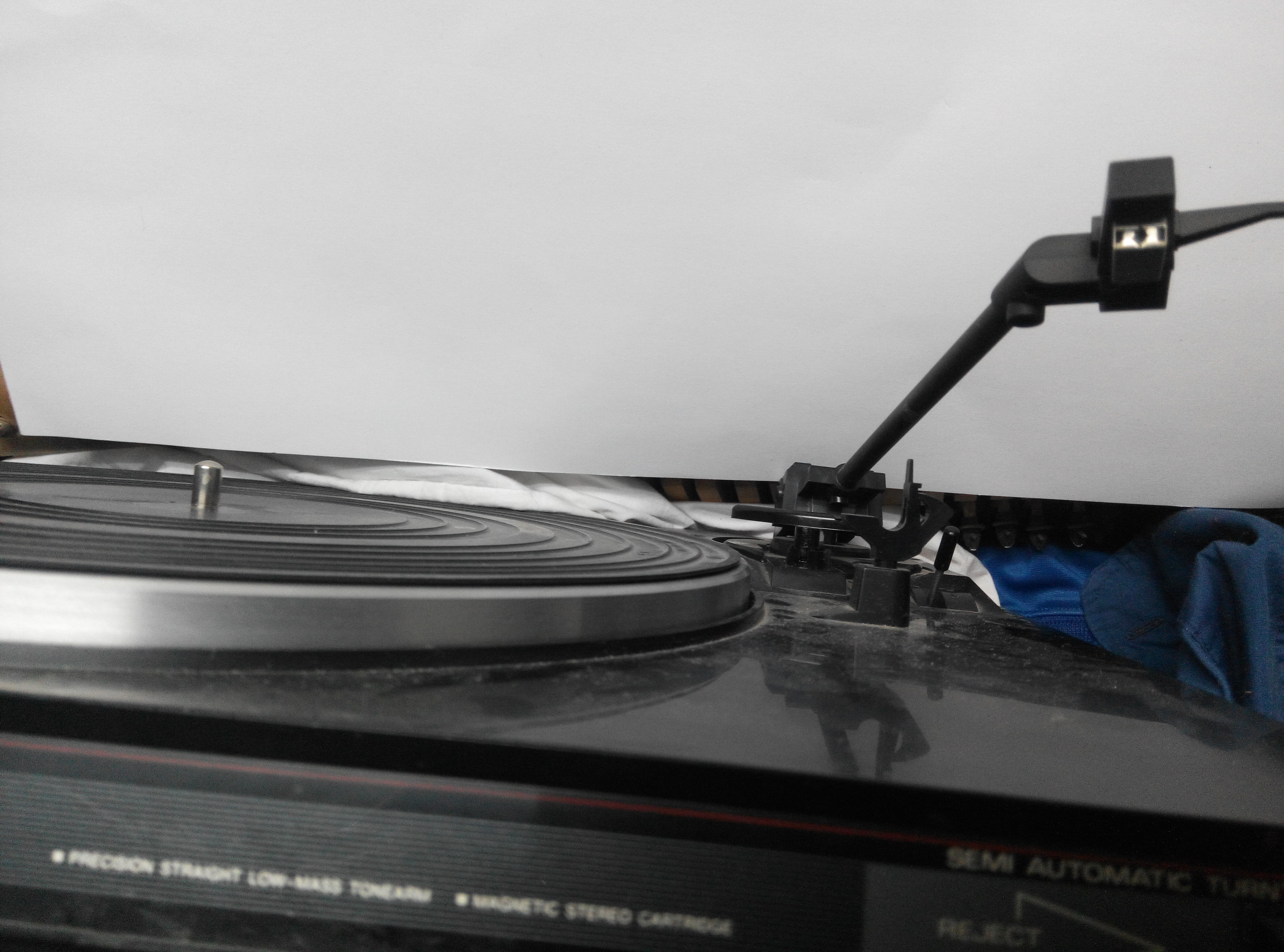

IMG_12042016_205441.jpg [ 1.59 МБ | Просмотров: 1487 ]
Точно. Офигеть...
Либо на защелке.
Тогда вставку по ссылке и вперед :D

Судя по инфе вот отсюда: http://www.turntablebelts.com/fisher.htm
это AT3482P.
 Заголовок сообщения: Fisher MT 223 R кинематика
Непрочитанное сообщениеДобавлено: 12 апр 2016, 21:12
Сообщений: 23994
Его благодарили: 5627
это AT3482P.
Не похоже что то. На эту голову я ссылку давал http://www.ebay.com/itm/Brand-New-AT3482P-P-Mount-Cartridges-/401021958161 , а тут тушка другая

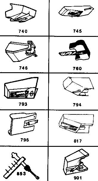

Верно, с индексом R голова другая, возможно № 901 из вот этой таблицы.
FisherNeedles3.gif [ 6.64 КБ | Просмотров: 1480 ]

А где тут 901? :?
Всё, увидел. Ту что ТС и предлагал, точнее спрашивал.

Справа внизу. 8-)

Да увидел уже. Подвис браузер и не полностью картинку открыл :D
