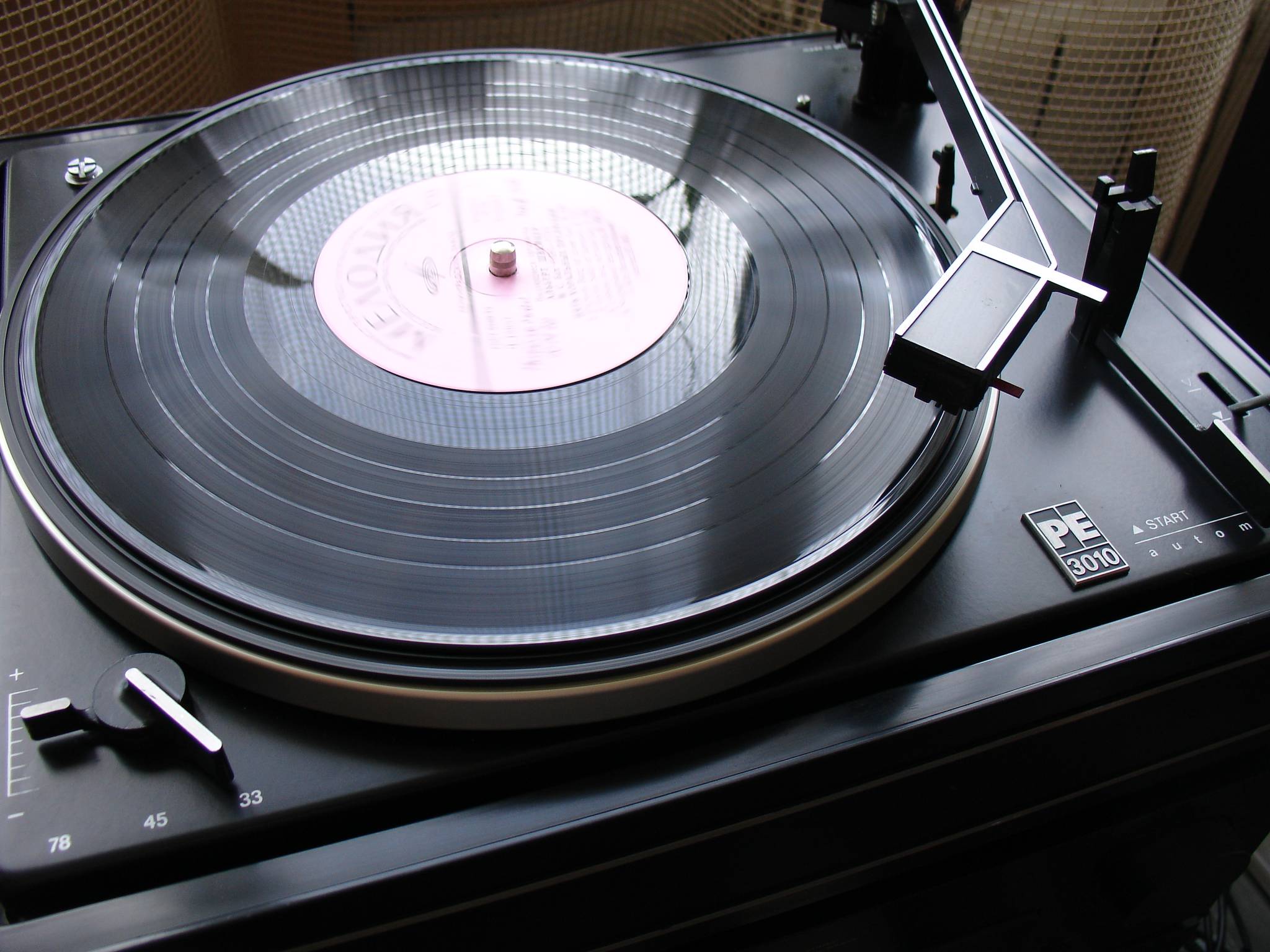

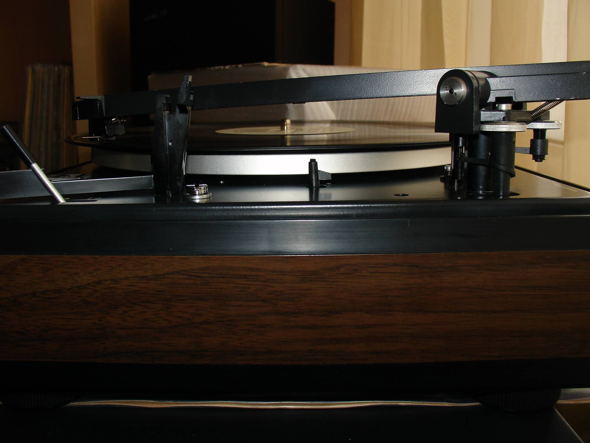

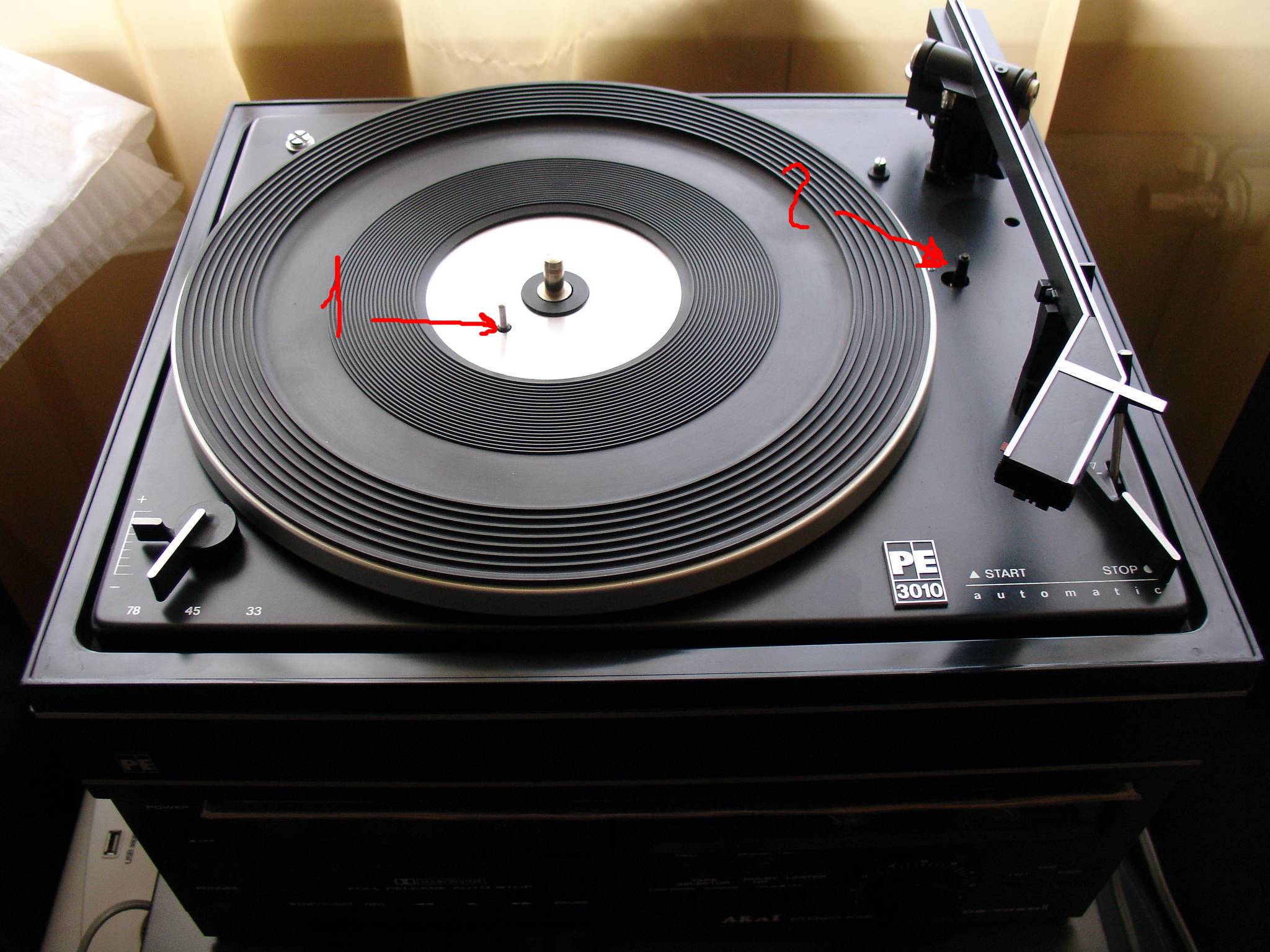

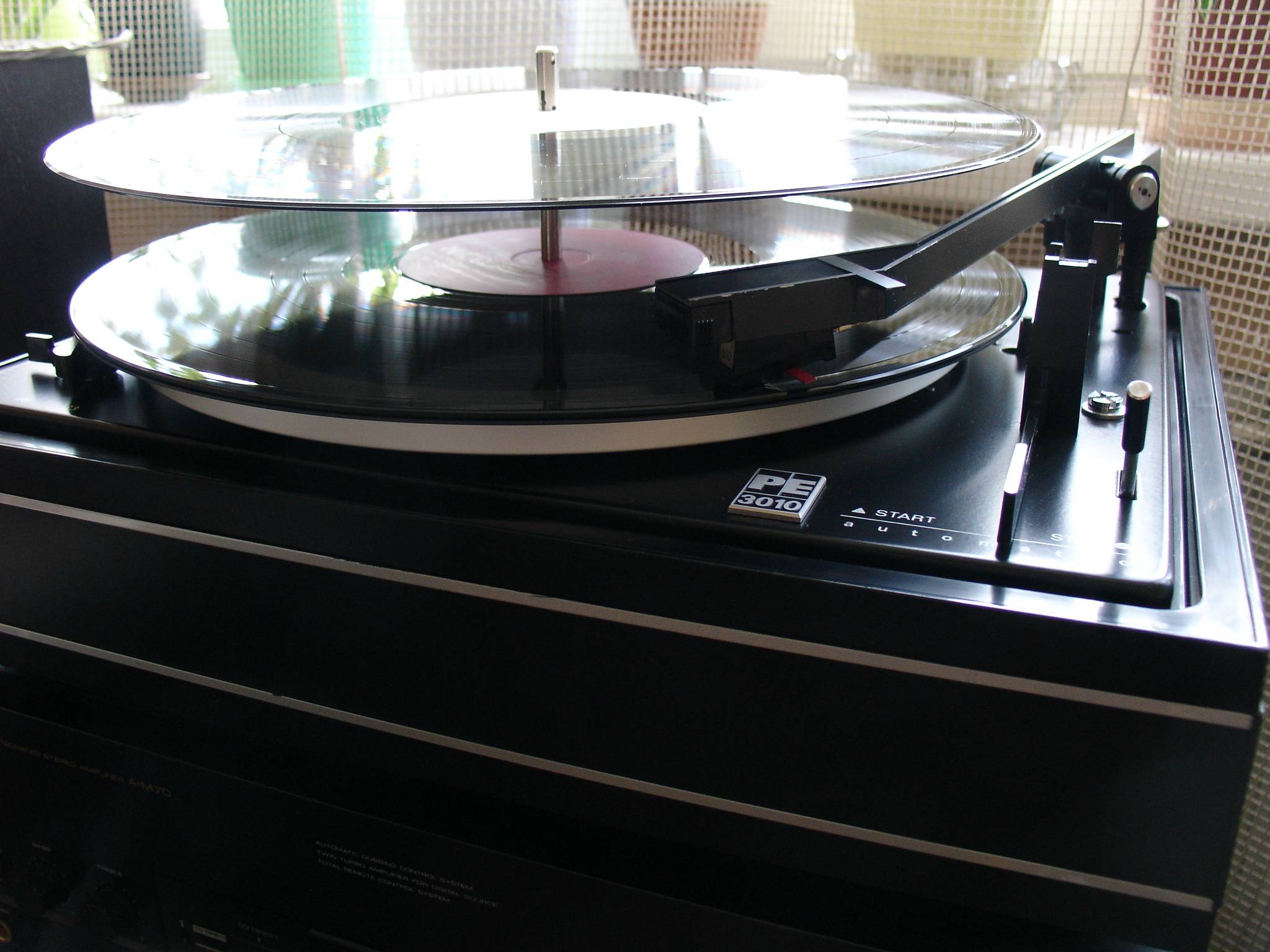

Смотрю, вот, на своего Перпетуума, и думаю (хоть это и вредно), а как же у таких аппаратов выставлять VTA?
Ведь, от количества пластинок на шпинделе угол меняется...
Насадил на шпиндель 5 пластинок, тонарм стал горизонтален столу.
DSC00740.jpg [ 204.41 КБ | Просмотров: 1350 ]
DSC00736.jpg [ 200.29 КБ | Просмотров: 1358 ]

Если чейнджер например на 6 пластинок, то ВТА нормален только на третьей. Например у Элаков, в смысле головок, была проставка. Если надо прилепить обычную голову, то без прокладки под шелл нефиг ловить. Ну или под резиновый мат кинуть пару ненужных винилок. Кстати на некоторых поздних шеллах для чейнджеров Миракорд стоял бегунок с клинышком для оперативного изменения ВТА, если чейнджер не использовался

Поскольку пользоваться ченджером я вряд ли буду, вопрос:
Для выравнивания VTA что лучше, положить толстый мат под пластинку или сделать клин под головку?

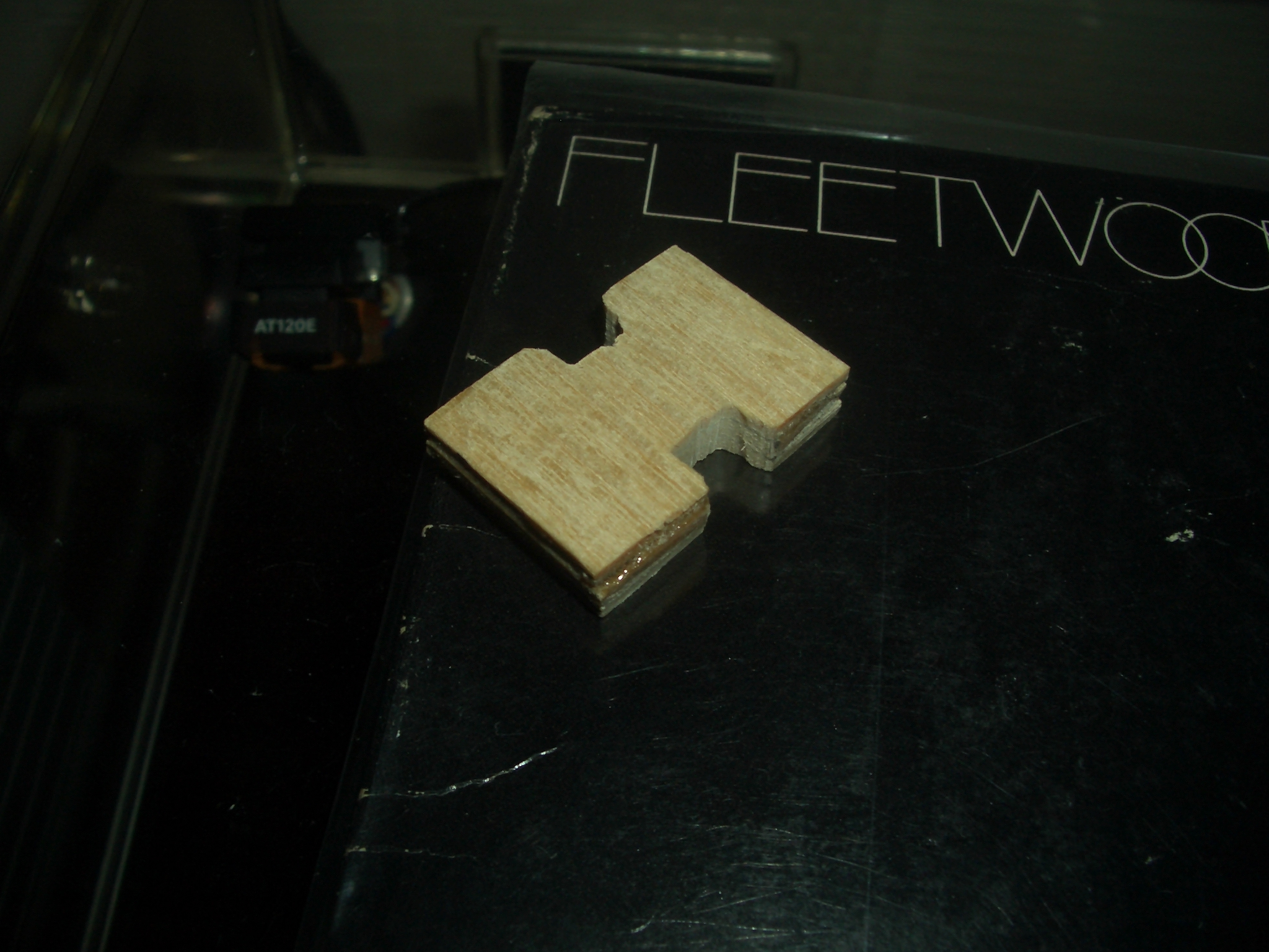

Во, нашел фотку
 Заголовок сообщения: Ченджеры и VTA
Непрочитанное сообщениеДобавлено: 11 сен 2016, 17:42
Сообщений: 22027
Его благодарили: 6089
Я делал проставку из двух склеенных кусочков деревянной линейки. Но кажется проще под низ кинуть еще один мат, например от Веги. Был бы ты соседом - подарил бы тебе этот мат :2piv:

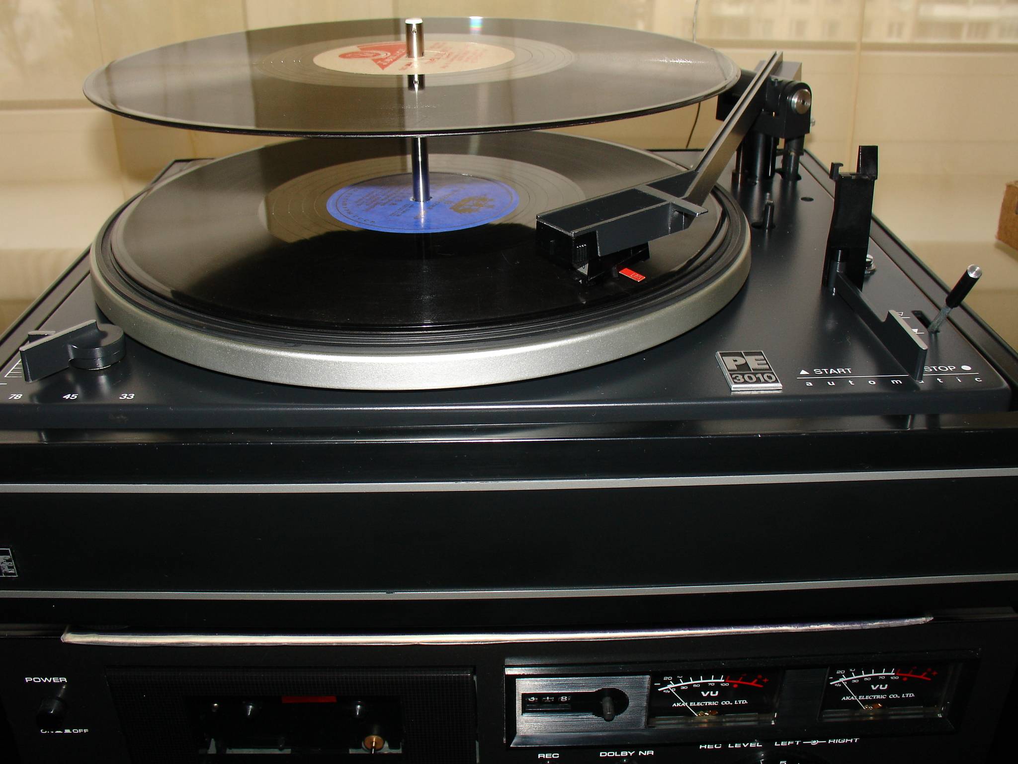

Горыныч, Так я про то устройство. что держит и подкладывает диски, такой специальный шпиндель, если я не ошибаюсь
Непрочитанное сообщениеДобавлено: 11 сен 2016, 18:13
Сообщений: 11887
Его благодарили: 6369
Во! Перпетуум Шпиндель! 8-)

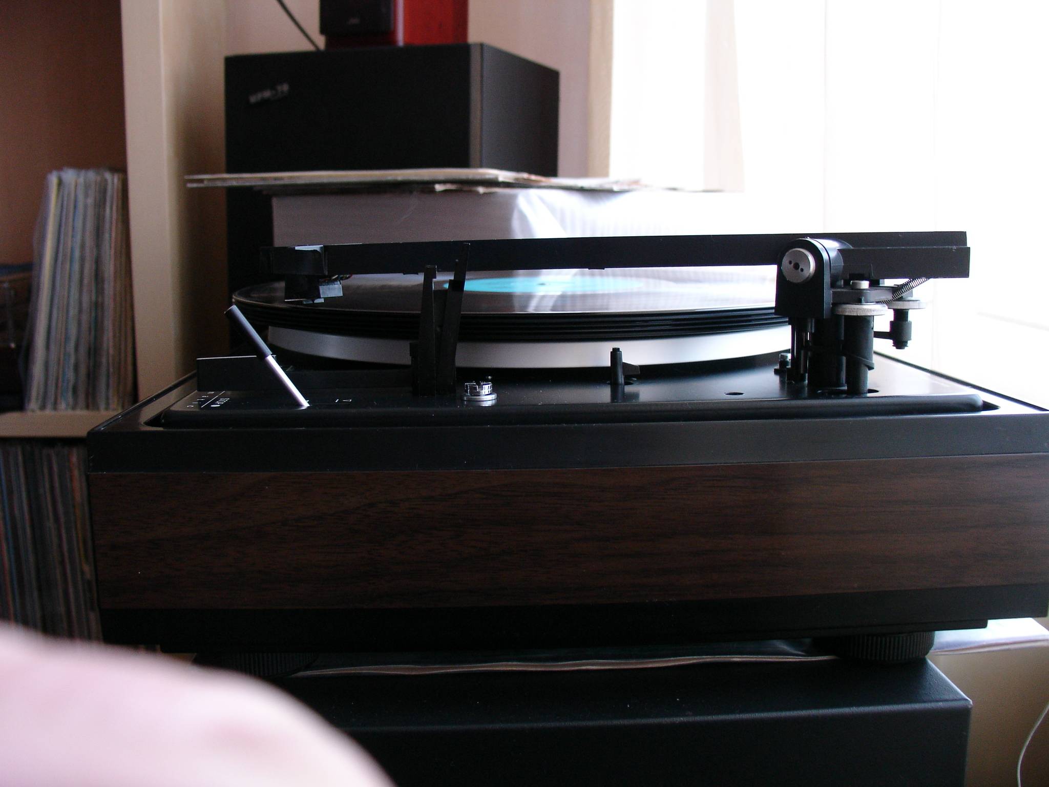

Не прошло и года, как удалось, наконец, решить проблему автоматики ченджера. :)
Заходил в гости знакомый, хороший механик. Глянул механизьму и сразу обнаружил чуть погнутый рычаг, который и был причиной глюков.
Заодно, подсказал, что и где правильно смазать, и вертушка заработала как надо!

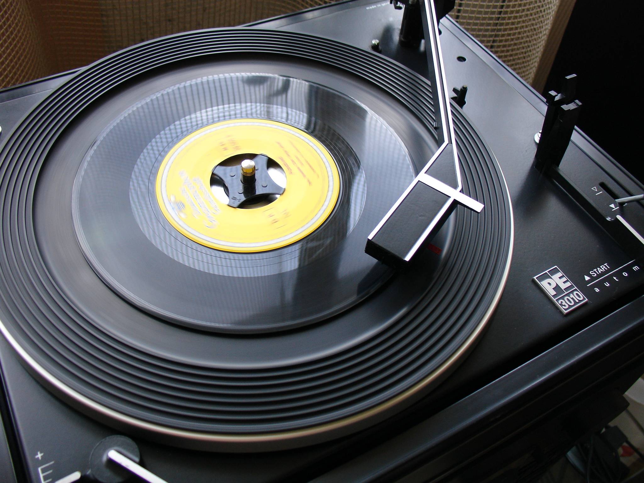

Оказывается, этот аппарат еще и размер пластинки сам распознает! :shock:
И 7" и 10" и 12" - все правильно в начало устанавливает. :cool:
