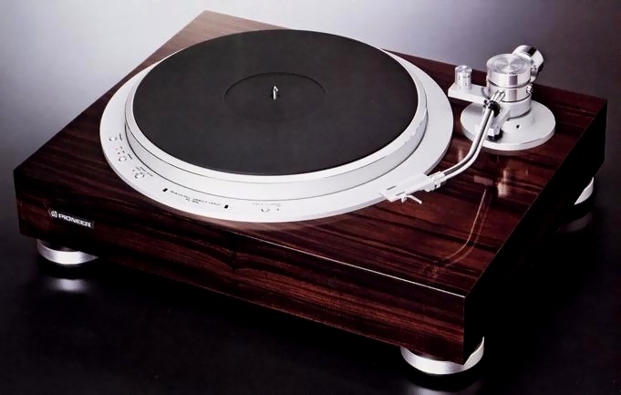

Доброго времени суток!
Есть сей проигрыватель.
Вопрос в следующем:
не смог найти данные по эффективной массе тонарма.
Насколько знаю, в стоке продавался без головы.
Вот и интересно, что ему придется "по душе" из головок.
С какой податливостью желательно выбирать.
Противовес стандартный (не утяжеленный).
Заранее благодарен всем откликнувшимся! :2piv:

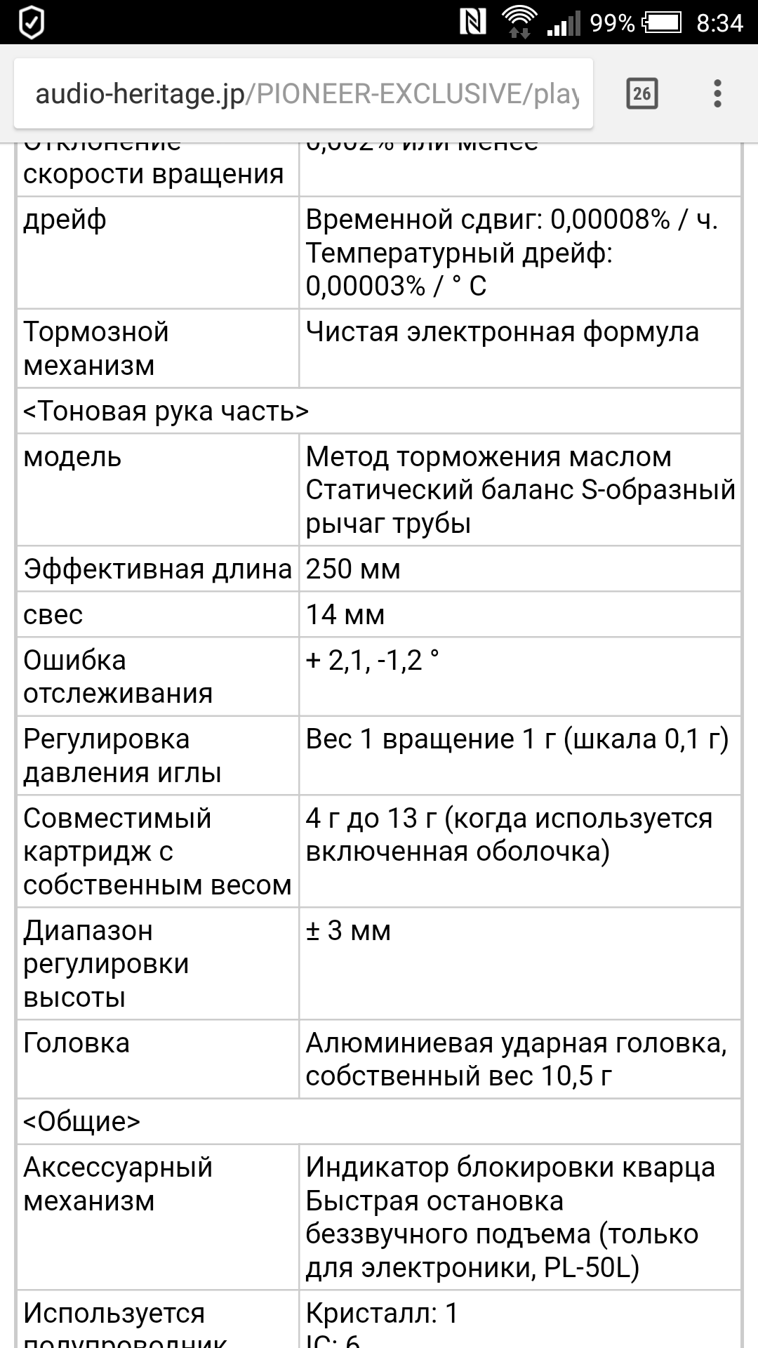

Картридж от 4-х до 13 грамм, с родным шеллом, если я правильно понял перевод.

Точных данных на этот тонарм нет, можно конечно замарочиться и пойти от обратного, но это хлопотно.
Из своего опыта(имел такой стол), тонарм среднего веса 10-15гр.
Не берите к нему голов с очень низким и очень высоким компилянсом и всё будет нормально.

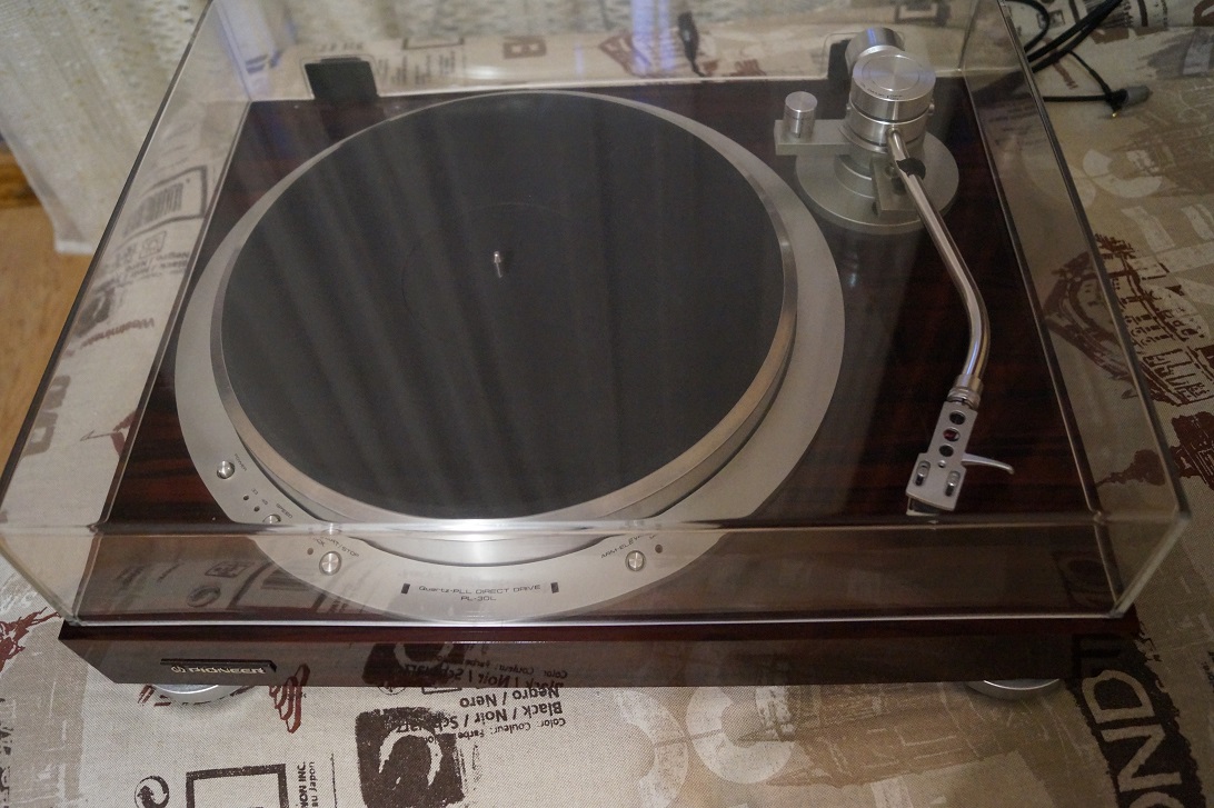

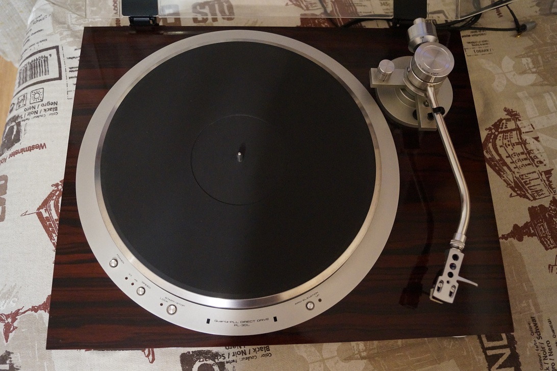

О, мне сегодня пришел абсолютно такой же:
DSC09157.JPG [ 284.48 КБ | Просмотров: 5830 ]
DSC09158.JPG [ 285.17 КБ | Просмотров: 5830 ]

Markvox писал(а):
Шелл - выкидывать! Пакость какая.
Это примерно та фраза и тот подход, которые упоминались в соседних ажиотажных темах, к сожалению...
ну да ладно - что не так с шеллом? Я даже его пока не идентифицировал - что это за шелл, и почему он так плох?

Олегу(AgNz) - шелл фтопку. У меня пришел с таким же.
Редкостное дерьмо.... Я на нем так и не смог катридж нормально поставить.
Он просто кривой.
А что с ним не так, опять же? Поподробнее, если можно.
Горизонт не смог выставить НИКАКИМИ ухищерениями.
Ну стоит он относительно стола криво, и все тут.
Плюс, очень звонкий - как камертон. Я первый раз с таким столкнулся.
Не знаю, что за материал.
