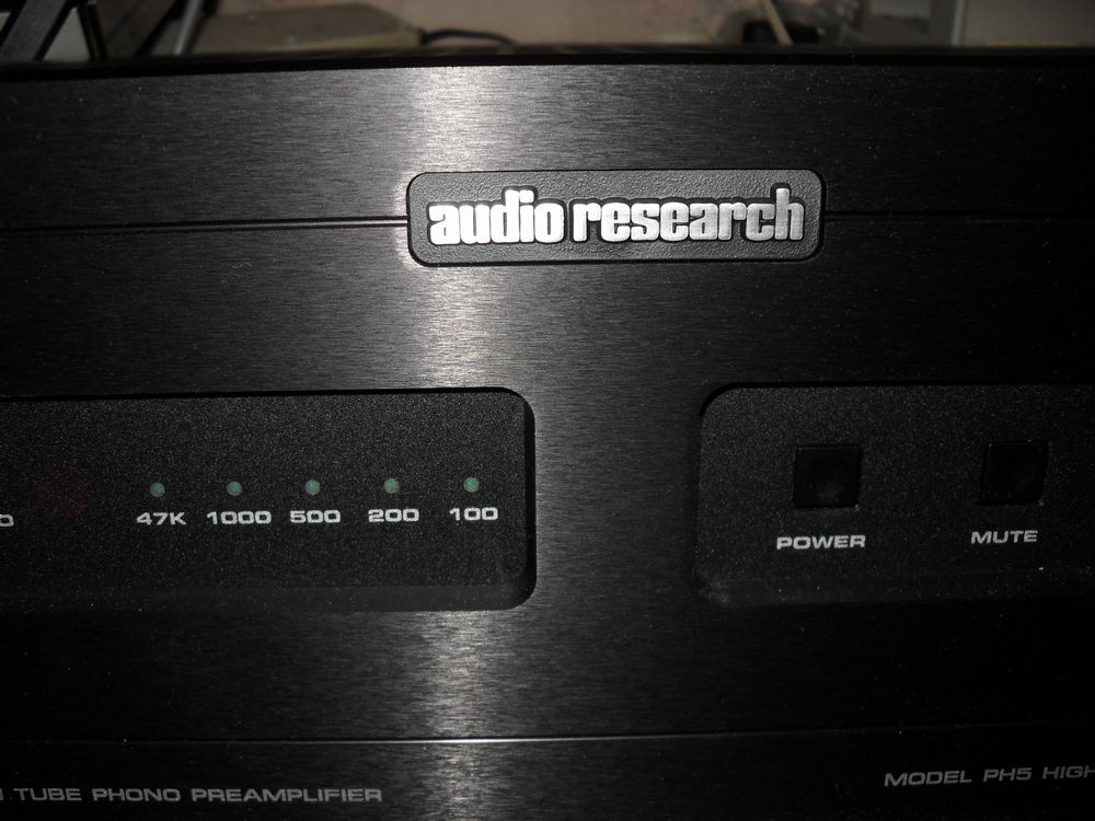

Довольно долгое время я брал на прослушку и мелкий ремонт Audio Research PH-5 Стоимостью около 3000$ .
AudioRecearch PH-5.jpg [ 206.57 КБ | Просмотров: 3187 ]

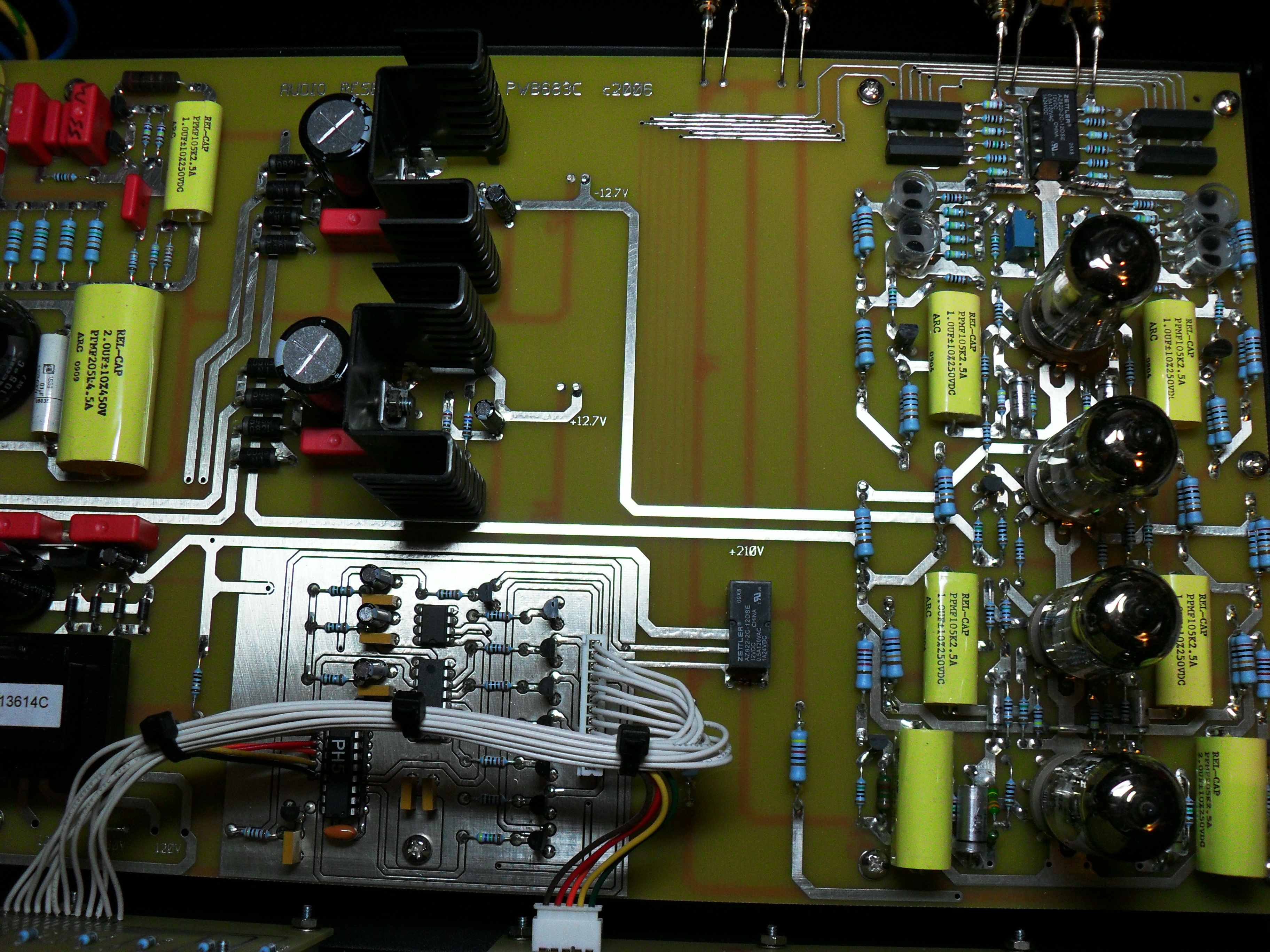

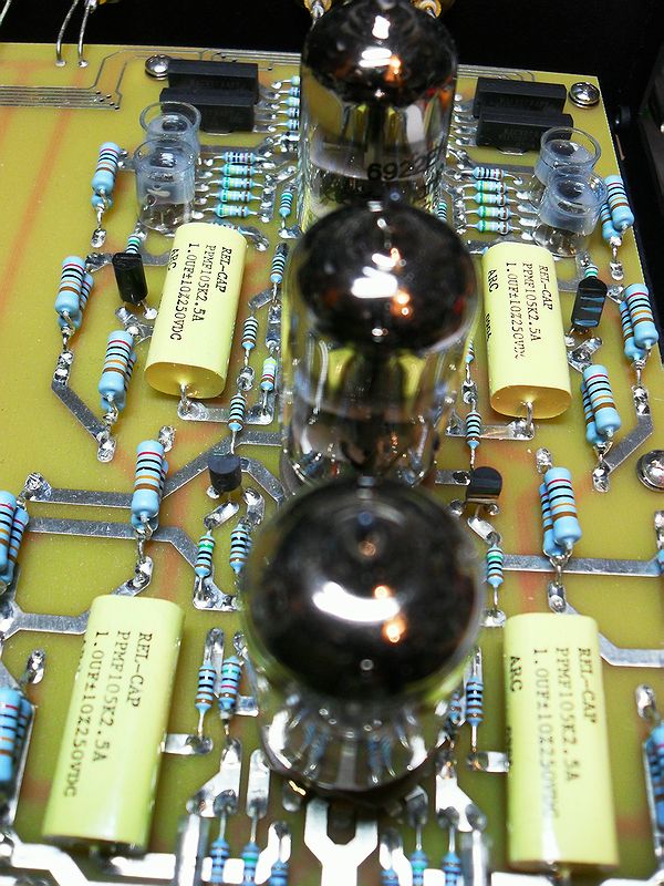

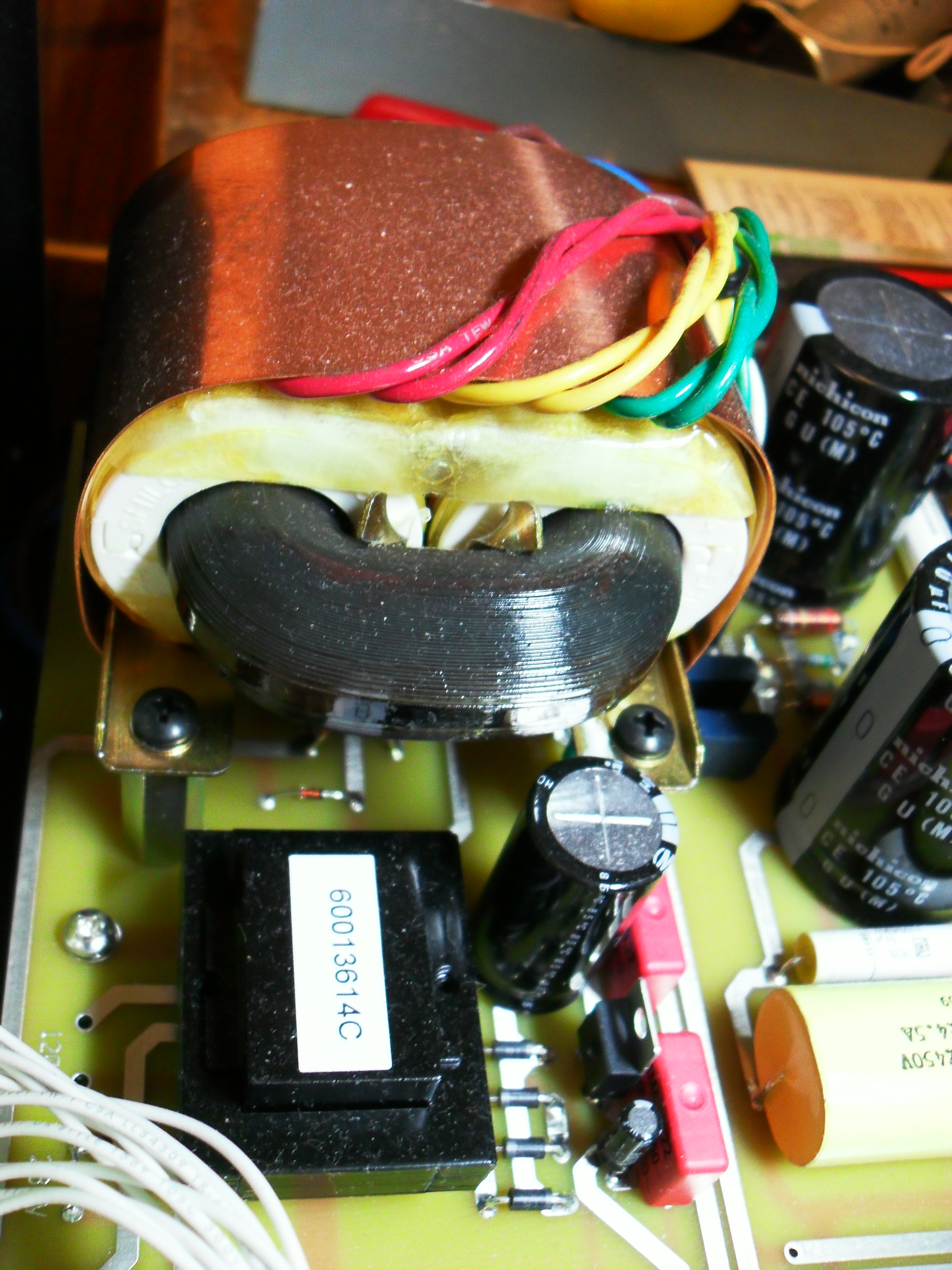

Собран совместно с БП в одном корпусе на плате, не какого навесного монтажа. Дорожки платы похоже покрыты серебром и пайка элементов тоже с использованием серебро содержащего припоя.

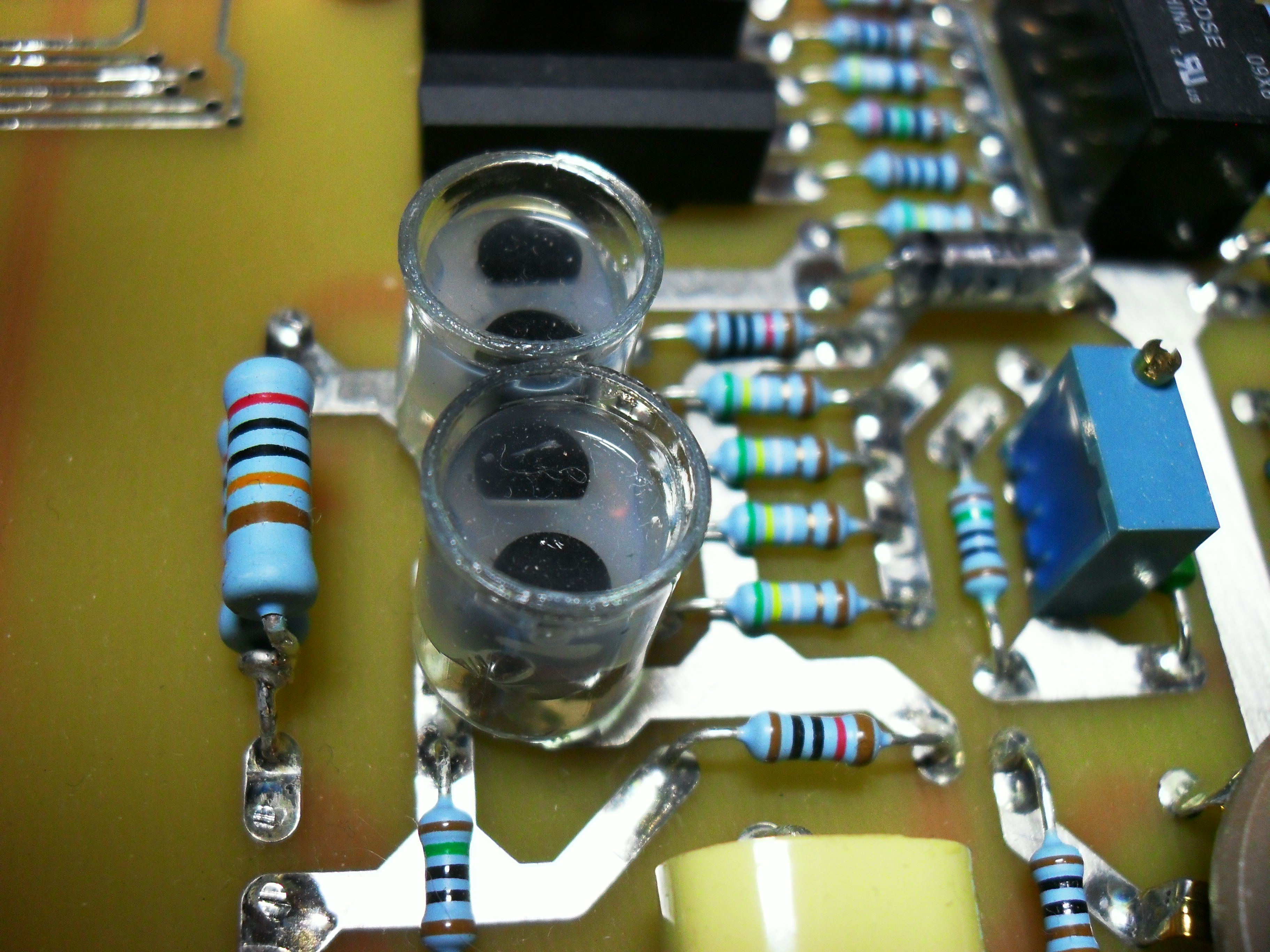

Элементы в общем то применены достаточно приличные и даже входные транзисторы заключены в некий гель для виброразвязки .
RIAA цепочках LCR COMPONENTS - FSCEX RIAA цепочки раздельные. На выходе катодный повторитель.

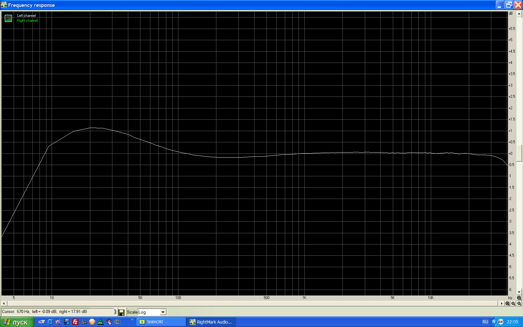

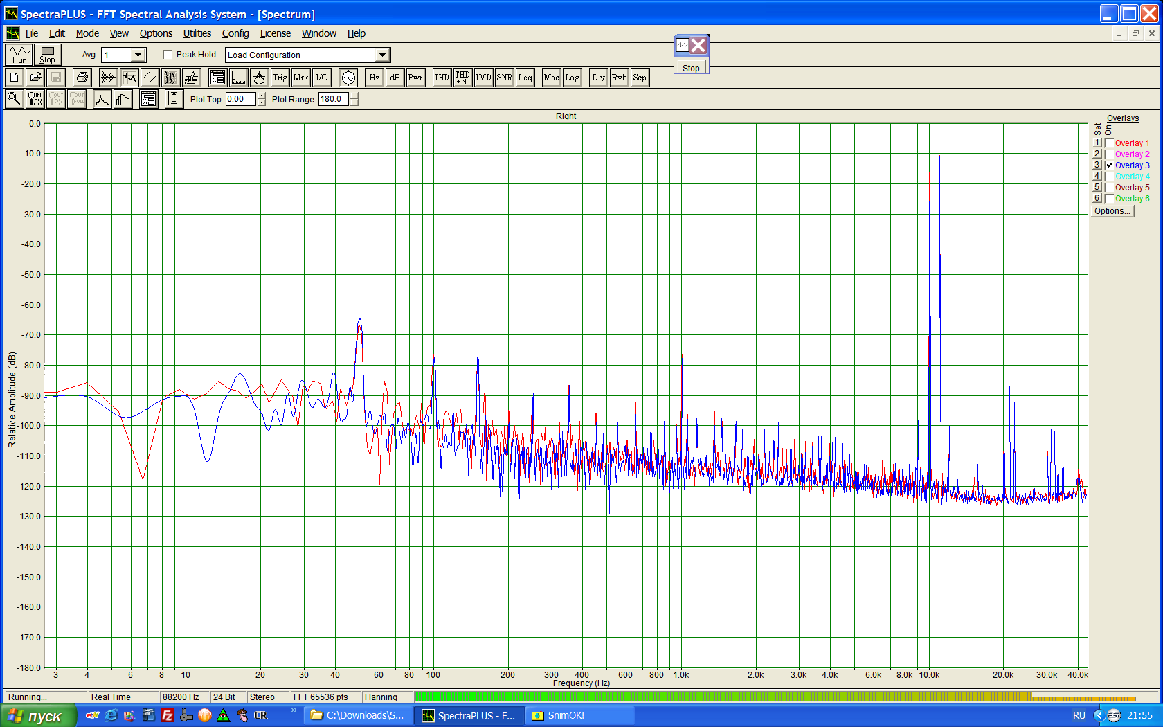

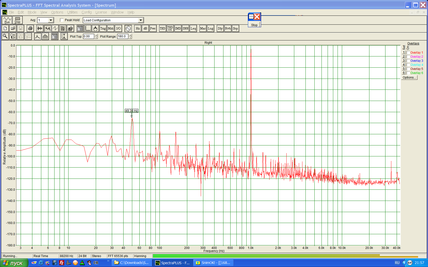

АЧХ имеет небольшой выброс в НЧ диапазоне что дает ему некую монументальность в звуке и "мясо " . Спектр достаточно чист и IMD тест двумя сигналами показывает хорошую линейность
AudioRecearch PH-5 1кГц.png [ 108.75 КБ | Просмотров: 3187 ]
AudioRecearch PH-5 IMD 10 .11 кГц.png [ 118.8 КБ | Просмотров: 3187 ]
AudioRecearch АЧХ RMAA.png [ 82.42 КБ | Просмотров: 3187 ]

SDC11294.JPG [ 4.97 МБ | Просмотров: 3187 ]
SDC11299.JPG [ 4.84 МБ | Просмотров: 3187 ]
SDC11296.JPG [ 4.71 МБ | Просмотров: 3187 ]
SDC11.jpg [ 225.92 КБ | Просмотров: 3187 ]
На мой взгляд, заливка применена для выравнивания температуры пары транзисторов.
И вопрос - первый график (тот, где 1 кГц) к чему относится? Имеется ввиду, с какого источника поступает сигнал.

bighill
И это тоже может быть. Они включены паралельно.
Источник комп .Я такие вещи с измерительного винила не использую. Выходной сигнал брался с обратной RIAA с делителя. Спектр выходного сигнала , КУС корректора в режиме ММ порядка 60 дБл , для ММ это очень много . Однако не что не чего не клипует.. все пристойно. Для хорошего ламповика это обычная вещь.

Источник комп . Выходной сигнал брался с обратной RIAA с делителя. Спектр выходного сигнала , КУС корректора в режиме ММ порядка 60 дБл , для ММ это очень много .
Понял. А то меня смутил высокий уровень 50 Гц.

bighill
Это тоже его мулька. Трансформатор питания хоть и закрыт медным КЗ витком находится неподалеку. От него и прет наводочка. Решается хорошей стальной перегородкой отделяющей отдел БП от платы корректора. Реально помогает согнать палку еще на -10 в общем почти в шумовой пьедестал.
Собственно она и так достаточно маленькая и не заметная. На фоне многих даже транзисторных а уж тем более ламповых самодельных он просто агнец. Тихий .

Мне в личку поступил несколько сумбурный вопрос а не импульсный ли у Audio Research PH-5 блок питания ? :D
Отвечаю . Нет не импульсный а вполне классический с использованием одного универсального то есть и анодного и накального трансформатора намотанного на R core сердечнике. С медным КЗ витком по верх обмоток для уменьшения поля рассеивания.
Для питания цифровой части а это работа с пультом и ДУ переключение реле R входного со 100 Ом до 47 кОм предусмотрен еще один сервисный трансформатор.

Master-UFA
2SK170 парой параллельно в катоде входной лампы классика . Там еще в следующих каскадах двух ИТ в катодах тоже на полевиках , маркировка потерта специально . Мне пришлось менять один , хорошо что второй был не сдохший по нему подобрал почти пару J112 или J113 подошли. Накал стабилизированная постоянка 12 в . Накал последовательно двух ламп.
Схему есно нет , мне по плате разруливать было лениво , мельком пробежался по ней что увидел описал.
Я бы ему в катодный повторитель включил в место 6922 что нить наше убойное типа 6Н30ДР ,было бы хорошо. Ставил и Tesla и 6Н23 ЕВ , ЕВ давали отличный результат.
