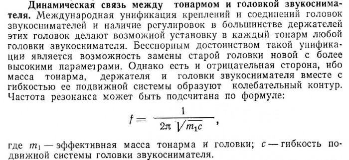

МихаилБ писал(а):
Масса тонарма конечно меняется, но это меняется не ЭМ, а Общая Масса,
Михаил! Позвольте с Вами не согласиться. Смотрим у Дегрелла:
Дегрелл.jpg [ 337.27 КБ | Просмотров: 2327 ]
В расчете резонанса участвует сумма весов тонарма, держателя (шелла), и картриджа. Иначе, при замене шелла одной массы на шелл другой массы резонансная частота бы не менялась, а это, как мы знаем, не так.
делали бы лёгенькие палочки и кучу грузов к ним?
Так я и написал выше
Но, само собой, всё нужно делать в разумных пределах. Ведь, как минимум, при увеличении веса с обоих сторон тонарма, увеличивается и нагрузка на его подшипники. А это может сказаться на итоговом звучании.
Это как один из факторов. Но у разных тонармов, например, ещё и материалы, применяемые при их изготовлении, разные. Потому и звучание отличается.
С уважением, Александр.

Александр, а где у Дегрелла определение Эффективной Массы?
 Заголовок сообщения: Тайны настройки винила
Непрочитанное сообщениеДобавлено: 20 дек 2017, 11:28
Откуда: Чебоксары
Сообщений: 857
Его благодарили: 551
Для нас главным в этом фрагменте является то, в расчете используется не "эффективная масса тонарма", а "эффективная масса тонарма и головки", т.е. общая эффективная масса.
