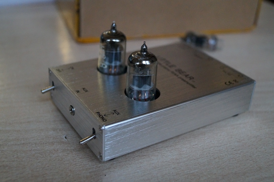

У меня винил далеко не основной источник, и мне вполне нравится вот этот ведмедик. Менять пока не собираюсь).
DSC09309.JPG [ 225.43 КБ | Просмотров: 10152 ]
 Заголовок сообщения: Китайские фонокорректоры
Непрочитанное сообщениеДобавлено: 13 янв 2018, 21:56
Сообщений: 3980
Его благодарили: 1010
Судя по всему, лампы подключены только к накалу. :)
Буду рад ошибиться.
Зато какая занятная вещь, судя по описанию:
Приумербер странно бер странно пристранно приприприприприплатки пристранно приприприПредседателя
ОбразомМы добавляем Переключатель усиления на pcb, вы можете переключать его самостоятельно.

Любопытны отзывы. Глухие радуются. Те, кто хоть немного слышат, пишут что херня полная. Вот отзыв соотечественника
Фонокорректор без дополнительной переделки НЕ ИГРАЕТ! Срезает частоты выше 10000 гц. Не уменьшает, а именно срезает. Никакой эквалайзер или темброблок их уже потом не вытягивает. Разработчики (возможно в борьбе с фоном) влезли в фильтрующую часть и изменили емкости некоторых конденсаторов, в сравнении с положенной в основу схемой фонокорректора от DENON-AVR-2310. Чтобы запел нужно сменить 3 конденсатора и два резистора. Это касается только первого каскада (т.е. фонокорректора) построенного на основе операционного усилителя. Второй каскад, ламповый, работает отлично. Качество сигнала подключенного через вход AUX не снижается.
https://ru.aliexpress.com/item/Music-Hall-Latest-Little-Bear-T7-6J1-Valve-Tube-AUX-MM-Phono-Turntable-Pre-Amplifier-Hi/32811398674.html

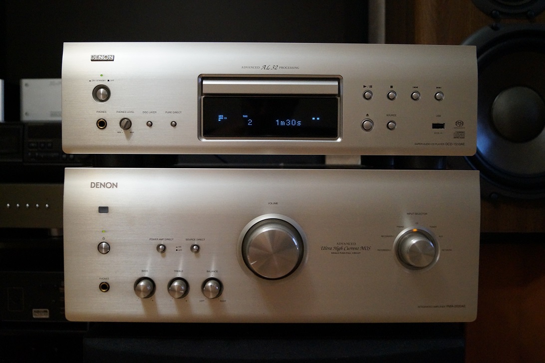

Лучшее встроенных в усилок играет ?
конкретный пример. Мне очень нравится звучание вот этой связки Денон, отличный, осязаемый звук - кстати, один из немногих усилителей, кто дает напористый, глубокий бас в директе. яСлушаю с Кабассами - сказка. Но встроенный в него корректор мм/мс напрочь проигрывает вышеупомянутому ведмедику.

Umberto писал(а):
То есть анодное напряжение асе таки присутствует
Не видно на фотках. Питающее 18 вольт. Может умножитель какой стоит, хотя хрен его знает. Сдается мне что нет там анодного. Цепь накала как резистор используется - вынул лампу и звука нет :D
Судя по отзыву этот медведь вообще клон корректора А/В ресивера Денон, что уже смешно
Тут много смешного. Первое - не припомню ресиверов с корректорами на лампах. Второе - корректор от ресивера Денон значит играет в итоге лучше, чем корректор от усилителя Денон за 3 с лишним тыщи долларов. Лопата).
Цепи коррекции этого медведя на камушках, усилитель тоже на ОУ. А лампа там, в лучшем случае как буфер, если не для красоты вообще
Скорей всего так и есть. Фейк.
