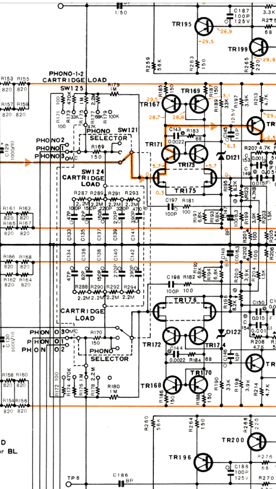

Непрочитанное сообщениеДобавлено: 05 сен 2020, 13:01
Сообщений: 3182
Markvox писал(а):
А схема, если подумать, не особо то и простая.
Вот кусок схемы преда ямаха С4 - просто первая попалась на глаза. Здесь еще довольно сложно, если взять Ямаху А 2000, где корректор гораздо менее навороченный, то наверняка и схема согласования будет проще. На ямахах зацикливаться необязательно)
S00905-14560767(1).png [ 481.01 КБ | Просмотров: 1758 ]

Bigman писал(а):
Тут капец. Не повторить за бюджетные деньги. :)
Надо проще.
