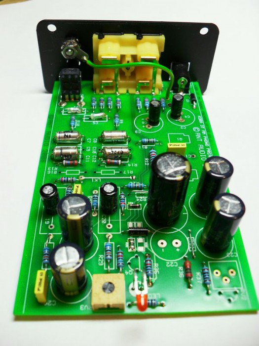

Алексей рассказывал как создавался это корректор из чего собственно растут корни его успешной разработки.
И так ко мне попал экземпляр за номером 007 Лично сделанный Алексем и отправленный к нам для тест драйва так сказать несколько лет назад .
После попал и более продвинутый экземпляр уже в SE исполнении

И так что меня поразила в той первой версии это конечно гениальная простота схемы !
Всего три полевых транзистора , естественно без ООС схемы и преотличный звук ломающий очень много из того что в продаже даже за очень неприличные деньги.
Сама схема находится на сайте Алексея и доступна для не коммерческого повторения сейчас.

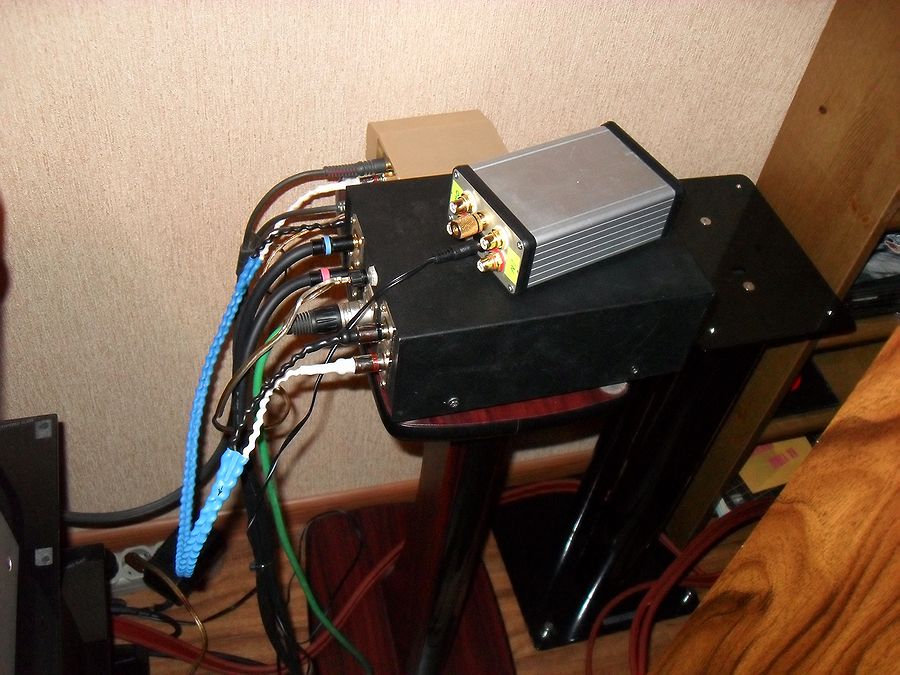

Сама коробочка корректора теряется на фоне большинства таких устройств. :)

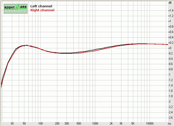

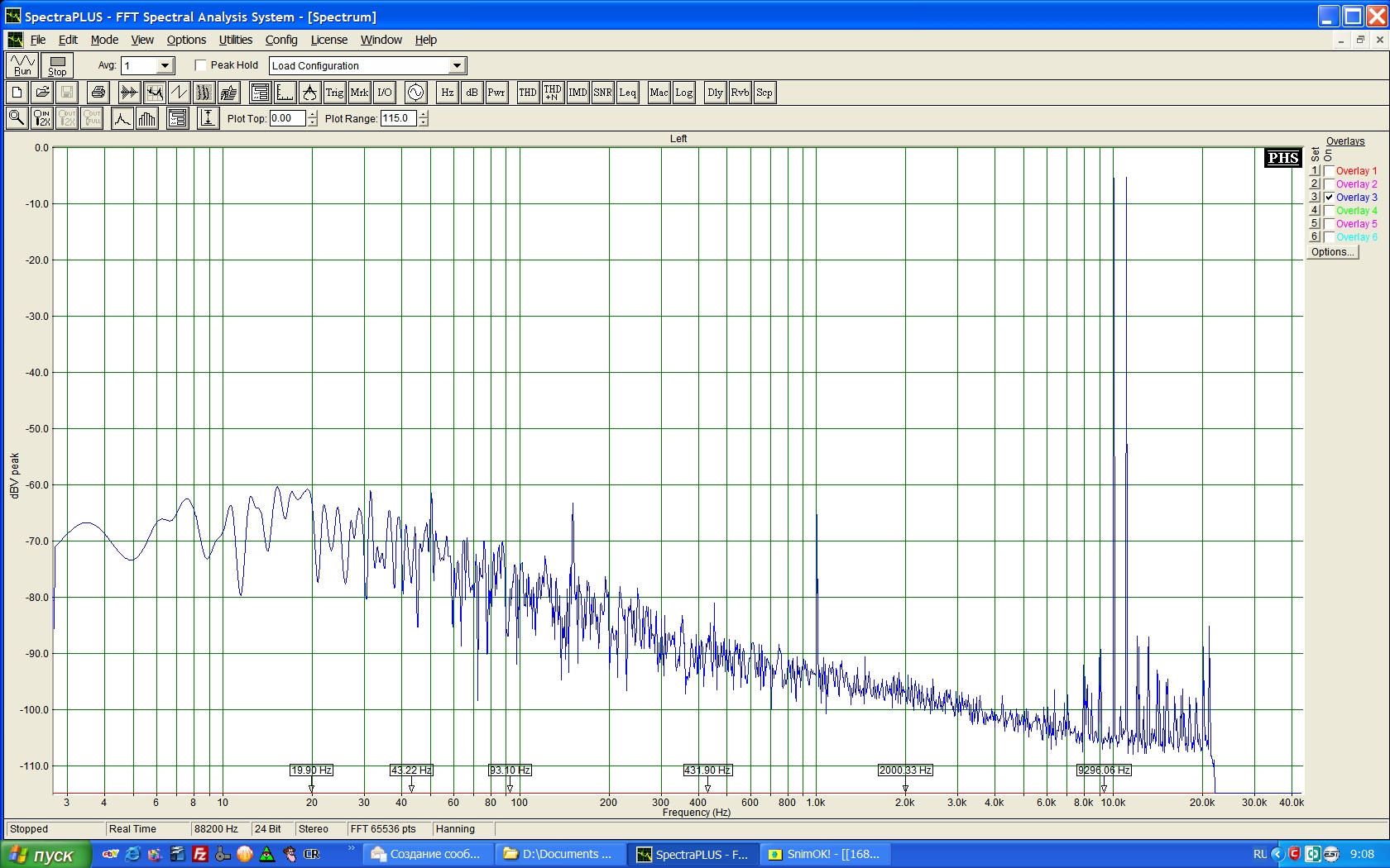

Прекрасная АЧХ и искажения на двухтоновом сигнале.

А чьи измерения на SpectraPlus ? Ваши ?

Да . Все измерения как и в случае с Audio Research PH-5 делались на обратной RIAA. КУС корректора около 40 дБ . Измерялась самая первая предпромышленная версия за номером 007 в мае 2008 ( судя по моему посту на Сундуке)или 2010 года приблизительно.Я уже не помню когда был куплен образец.
К счастью не все нужно измерять и потом анализировать. Тем более все это в сугубо тепличных условиях и без работы с настоявшей ММ головкой.
Измерения нужны что бы подтвердить нужные формальные характеристики прибора , как бы подтвердить мастерство разработчика. Поэтому их и проводят. Опираться сугубо на измерения в звуке нельзя.

Так она эта наводочка на слух не шибко заметна. Что там на уровне не взвешенного -70 дБ , формально и так маленькая. Я вообще молчу что у самоделкиных в таких случаях бывает 8-) На обычной акустике чуйкой около 89 дБ ты ее вряд ли услышишь при обычной прослушки.
