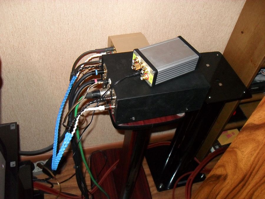

SDC10603.JPG [ 215.21 КБ | Просмотров: 13750 ]
Сама коробочка корректора теряется на фоне большинства таких устройств. :)

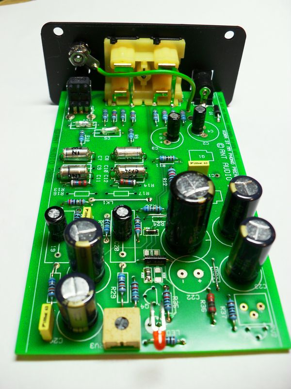

PC-SDC11274.JPG [ 192.69 КБ | Просмотров: 13750 ]

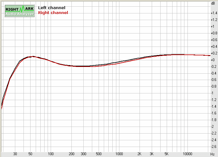

Прекрасная АЧХ и искажения на двухтоновом сигнале.
Kora3TSE_FR.gif [ 25.38 КБ | Просмотров: 13750 ]

А чьи измерения на SpectraPlus ? Ваши ?
 Заголовок сообщения: Коra 3T
Непрочитанное сообщениеДобавлено: 23 май 2013, 21:38
bighill
Да . Все измерения как и в случае с Audio Research PH-5 делались на обратной RIAA. КУС корректора около 40 дБ . Измерялась самая первая предпромышленная версия за номером 007 в мае 2008 ( судя по моему посту на Сундуке)или 2010 года приблизительно.Я уже не помню когда был куплен образец.
К счастью не все нужно измерять и потом анализировать. Тем более все это в сугубо тепличных условиях и без работы с настоявшей ММ головкой.
Измерения нужны что бы подтвердить нужные формальные характеристики прибора , как бы подтвердить мастерство разработчика. Поэтому их и проводят. Опираться сугубо на измерения в звуке нельзя.
