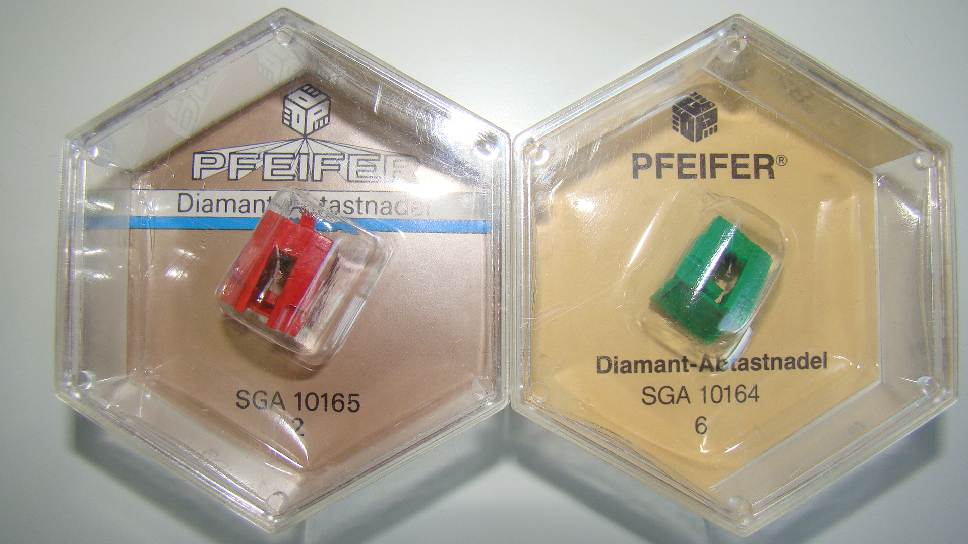

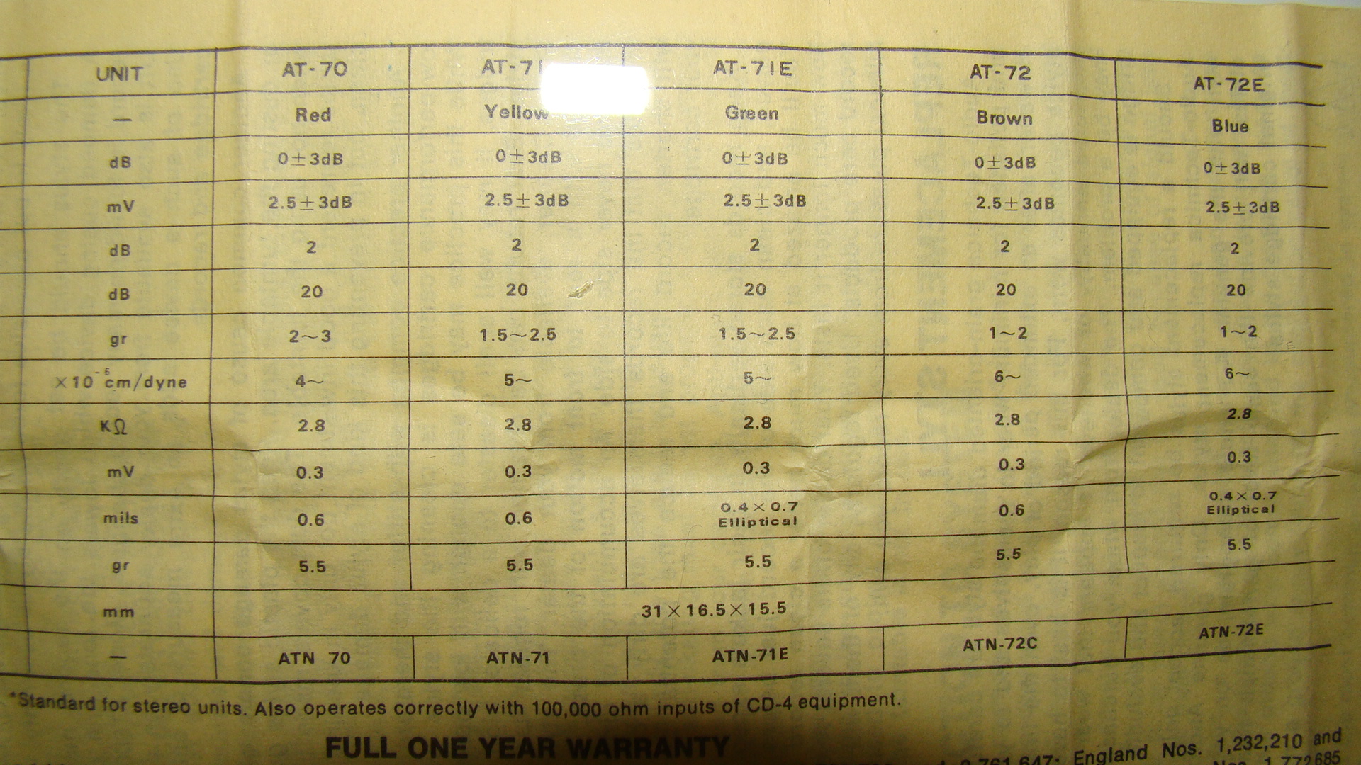

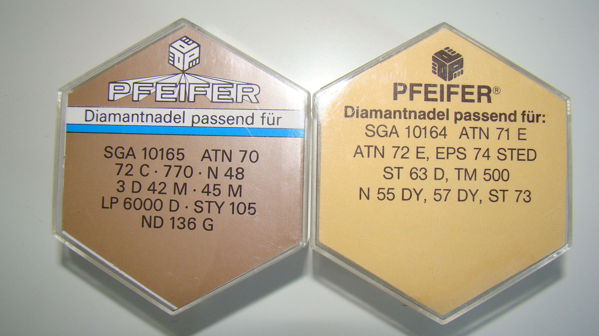

DSC00084.JPG [ 855.75 КБ | Просмотров: 2795 ]
Вот такую....зелёненькую прикупил сегодня на базаре....Для той башки что выше на фото АТ 72 К
DSC00083.JPG [ 841.59 КБ | Просмотров: 2795 ]

А бошечка то для тяжёлых армов.... :?
 Заголовок сообщения: Мелкоскоп и игла.
Непрочитанное сообщениеДобавлено: 26 май 2013, 18:17
Сообщений: 16512
Чё для Пионера ПЛ 10 не подойдёт ?
И что такое для тяжёлых .....
Непрочитанное сообщениеДобавлено: 26 май 2013, 18:34
Для Пиона 10 подойдёт, только шелл потяжелее желателен.
