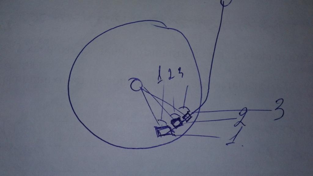

Ничуть. Все эти таблицы с различными нулевыми точками служат только для одного - более менее нормальной работы РАДИАЛЬНЫХ тонармов в дорожках нарезанных ТАНГЕНЦИАЛЬНЫМ приводом резака
Видите ли, тогда для каждого тонарма с его длиной и углом коррекции надо резать свою матрицу. А если они будут вводить коррекцию под какой-либо стандартный радиальный тонарм, то у остальных (отличных от него) все равно будут возникать угловые ошибки. Но авторы возможно считают, что есть только два отличающихся друг от друга тонарма: тангенциальный и радиальный. Отсюда такой оптимизм.
Есть старая добрая поговорка "лучшее враг хорошего".
Ошибочное суждение. Если и дороги будут нарезаться радиальным устройством, то на различных по длине тонармах достаточно будет скорректировать угол захода. Если ошибка всё же и будет, то она будет несоизмеримо меньше. Да и вообще я привел эту ссылку, как на некий любопытный курьез.
Вот здесь с Вами согласится любой.
А главное, оригинальный Blue note какого-нибудь 56 года всегда будет звучать лучше любого эрзаца.
