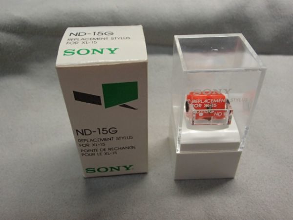

Коллеги, всем привет!
Тут раньше были знатоки Sony. :)
Есть иголка (даже две) с маркировкой ND-15 на "забрале".
Думал, что это совместимая Nagaoka, однако сегодня рассмотрел её и на спинке обнаружил буквы "Sony (1)" (1 - в кружочке).
Вопрос: оригинал Sony ND-15 может быть с заточкой сфера?
Я все такие Sony (NOS в упаковке) встречал только эллипс.
Второй вопрос, дополнительный: эта "1" что-то значит?
P.S.: у меня нет микроскопа, чтобы определить заточку иглы.
Однако, именно с этой иглой vl-15 играет просто отлично (для MM-картриджа этой ценовой категории).
Ранее слушал и xl-15 и такую же vl-15, но точно с совместимой сферой.

Markvox, это иголки к XL-15, как раз сферы. Эллипсы это ND-25 к XL-25. Корпуса голов 15 и 25 идентичны, отличаются только отбором.
Да, спасибо. Вероятно, вы правы.
Но, мне кажется где-то видел иголку для 15 именно эллипс. Скорее всего это было для 25. Поищу позже и окончательно с вами соглашусь. :)

Basilian, ещё вопрос: т.е. иголки от vl-25 вполне можно ставить на vl-15 (xl-15)? И обратное тоже верно.
Правильно я понял?
Именно так. У меня на 25 голове стоит 15 игла для джаза моно. Мало того на 15 и 25 голову спокойно ставятся иглы от 35 и 45 голов, у меня есть реплика Астатик. Но к сожалению наоборот не выйдет - к 35 и 45 надо покупать сферы в их размере.
