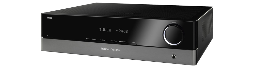

В первую очередь смотря на модельку привлекает внимание дизайн усилителя. Лаконично черный с дисплеем который проглядывает через темное стекло и светящейся ручкой громкости. РГ кстати у нас на основе оптического энкодера и как водится в этом случае не имеет ограничителя угла поворота ручки))) и процессор запоминает уровень громкости . Остальные функции доступны с кнопок.
Вполне нормальный дизайн в типично Harman/Kardon м стиле.

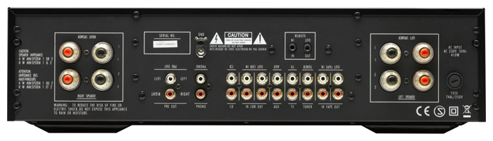

На обратной панели усилителя присутствуют 6 линейных входов, дополненные входом фонокорректора для картриджа типа ММ, 2 отдельный выход если модель использовать как пред ) . Есть петля на запись с выбором источника. Я честно думал что вот это функция то уже давно в новоделе не встречается однако поклон в сторону производителя , респект.
Имеется вход для служебных сигналов внешнего ИК-датчика и аналогичный выход для соединения усилителя с прочим оборудованием HARMAN/KARDON. К двум наборам акустических клемм кстати на удивление довольно качественных можно одновременно подключать 8-омные колонки, 4-омные громкоговорители рекомендуется подключать только к одному из выходов, иначе может срабо-тать защита. Заглушки на клеммах АС сьемные и можно использовать хорошие коннекторы для подключение а не только довольно толстый провод. Коннекторы входов RCA тоже довольно качественные для такой бюджетки.

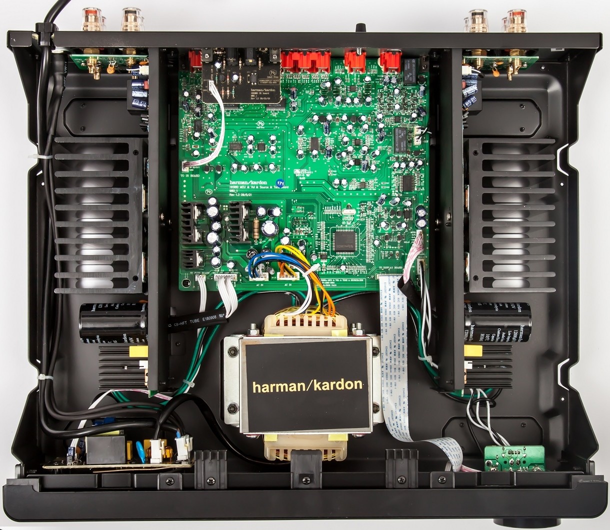

Внутри конструкция не поражает воображение но сделана довольно добротно , неплохой Ш трансформатор мощностью под 150 ватт по центру и два канала модуля УНЧ по бокам корпуса со своими реле коммутации АС и своими радиаторами. Площадь рассеивания радиаторов выбрана можно сказать впритык из за экономии в бюджете на усилитель. Поэтому доморощенным "твикарям" что б у них хрен на лбу вырос не рекомендую увеличивать ток покоя тр ВК!

Схема HK 980 собирается по проверенным временем технологиям HARMAN/KARDON, в числе которых расширенная полоса пропускания, использование слабой отрицательной обратной связи. Технология HCC (High Current Capability) дает усилителю очень высокие значения мгновенного тока до 80 Ампер.

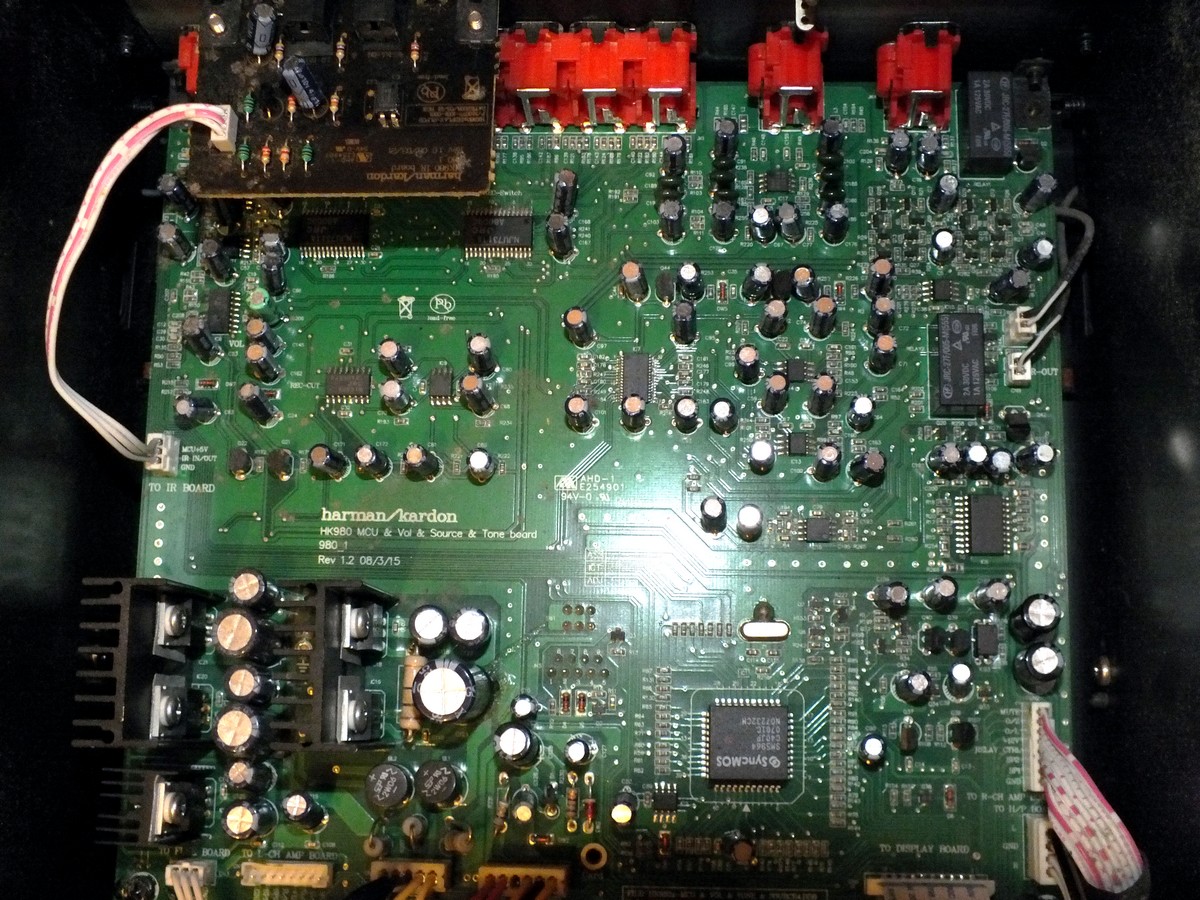

То что схема УНЧ УПТ это и дебильному "твикарю" понятна однако как везде по схеме преда стоят стоят много численные межкаскадные электролиты да и вообще в схеме преда применены вполне приличные комплектующие. Их список с даташитами гордо красуется в SM ! )))
DSCF4952.JPG [ 421.67 КБ | Просмотров: 2100 ]
Как я писал фирма Harman/Kardon отказалась от ненадежного но так любимого аудиофилами переменного резистора ALPS в пользу микросхемы РГ NJW1159 и селектора входов на NJU7311A и NJU 201A а также РГ тембров NJW1119AV и хотя в схеме стоят хорошие реле на режим Direct. С моей точки зрения все это хрень пердячья когда до них селектор и РГ на выше описанном сетапе ,но не будем забегать пока в перед паровоза ,вот дойдет до прослушивания девайса там и видно будет.
В модельке есть довольно продвинутый усь для наушникков.
