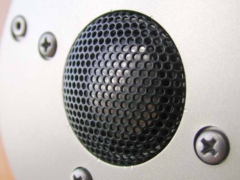

Посмотрел на себя молодого, взгрустнул и нашел в сети пресловутые Свены и их потрошка. Модель HP-740. За стыренные фото благодарю неизвестного пользователя с narod.ru. На вид Свены хороши, а внутри имеем НЧ динамик на стальной штампованной раме с диффузором из материала напоминающей стеклоткань и коническим колпачком. ВЧ по конструктиву классически хороша. Металлический купол на тканевом подвесе, купол закрыт сеткой, магнитная система съёмная, в зазоре феррожидкость. Фильтр наманый, но один дроссель на феррите и электролит. По звуку - :D . Из четырёх одинаковых, все звучали по разному, кто в лес, кто по дрова. На реальном сигнале не так заметно, но на тестовых тонах из ресивера - это нечто. Как будто все колонки разных брендов :D Если абстрагироваться от этого, то звучание гулкое, со слабым басом и не очень ясными ВЧ. не любят большие уровни. Малыши АудиоПро, несмотря на размер, выносят их в одну калитку
