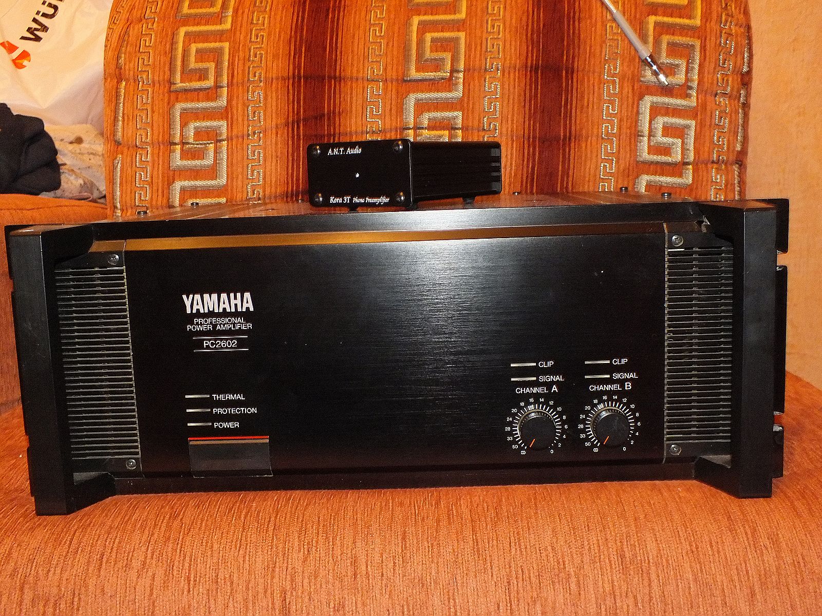

Ну вот приперли мне эту штуку.
тКорректор 002.jpg [ 588.76 КБ | Просмотров: 4367 ]
Огромная тяжелая и строгая дизайном. Я постараюсь описать достаточно кратко.
Specifications
Power output: 260 watts per channel into 8Ω (stereo), 800W into 8Ω (mono)
Frequency response: 10Hz to 50kHz
Total harmonic distortion: 0.05%
Damping factor: 250
Input sensitivity: 1.23V
Signal to noise ratio: 110dB
Dimensions: 480 x 431.3 x 184mm
Weight: 26kg
Year: 1988

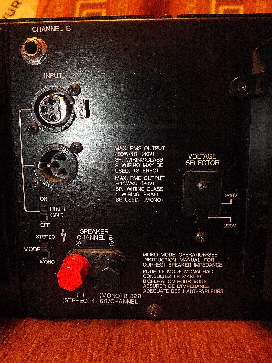

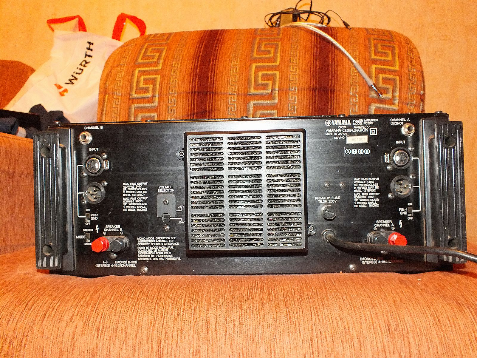

Есть балансный вход и выход и обычный но не RCA а джек.
тКорректор 010.jpg [ 292.82 КБ | Просмотров: 4367 ]
Хотя сам УНЧ обычный не балансный. Есть переключение в мост в моно режим.
Усь намекает на проф применение. Однако все дело портят совершенно позорные клеммы на акустику.Принимают или тонкий проводок не более 1.5 квадратов или клеммы. Нет как у проф мощников специального разьемы Нейтрик .

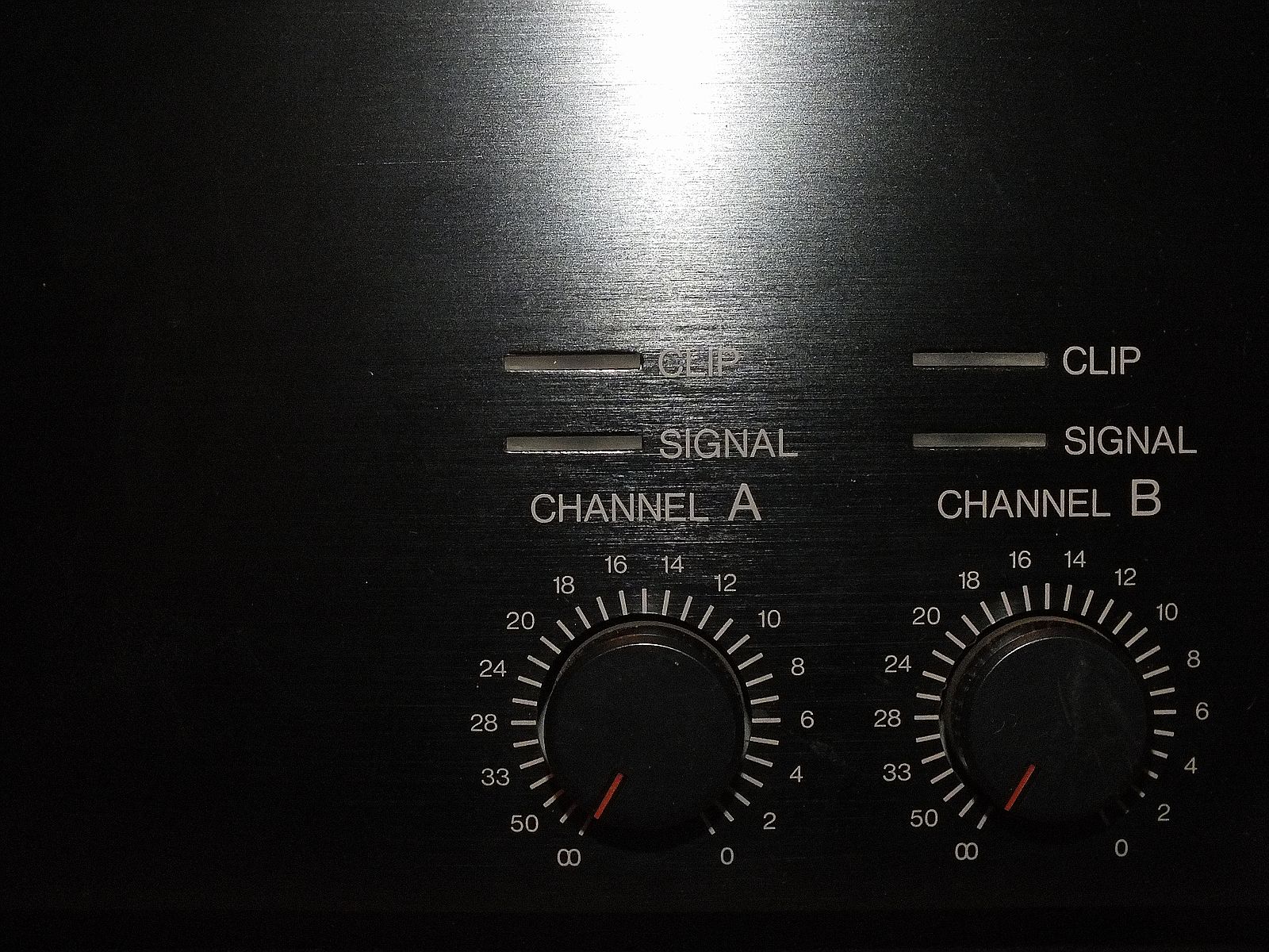

На морде есть пара раздельных ручек отвечающих за по канальную регулировку громкости. Мощник может работать без преда .
Наличествуют индикаторы сигнала по каналам и индикаторы клипинга. Есть индикатор срабатывания мощного пылесоса вентилятора отвечающего за вытяжку воздуха из корпуса при перегреве.

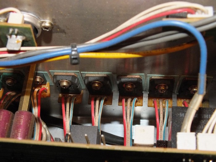

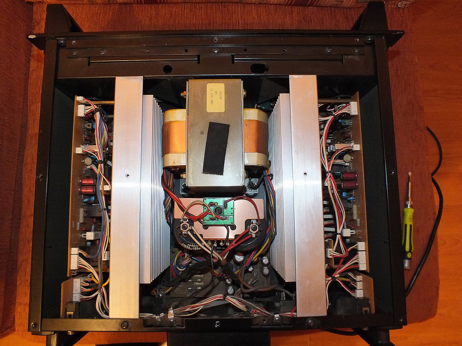

Внутри огромный трансформатор питания. Конденсаторы питания общие на два канала 22000Х100V . Радиаторы профиля большой площади отгораживают отдел БП от схем УНЧ. Все грамотно.
В схеме УНЧ по 5 мощных транзисторов в плече ,на канал 10 шт выходит .

На радиаторах стоят датчики перегрева.
