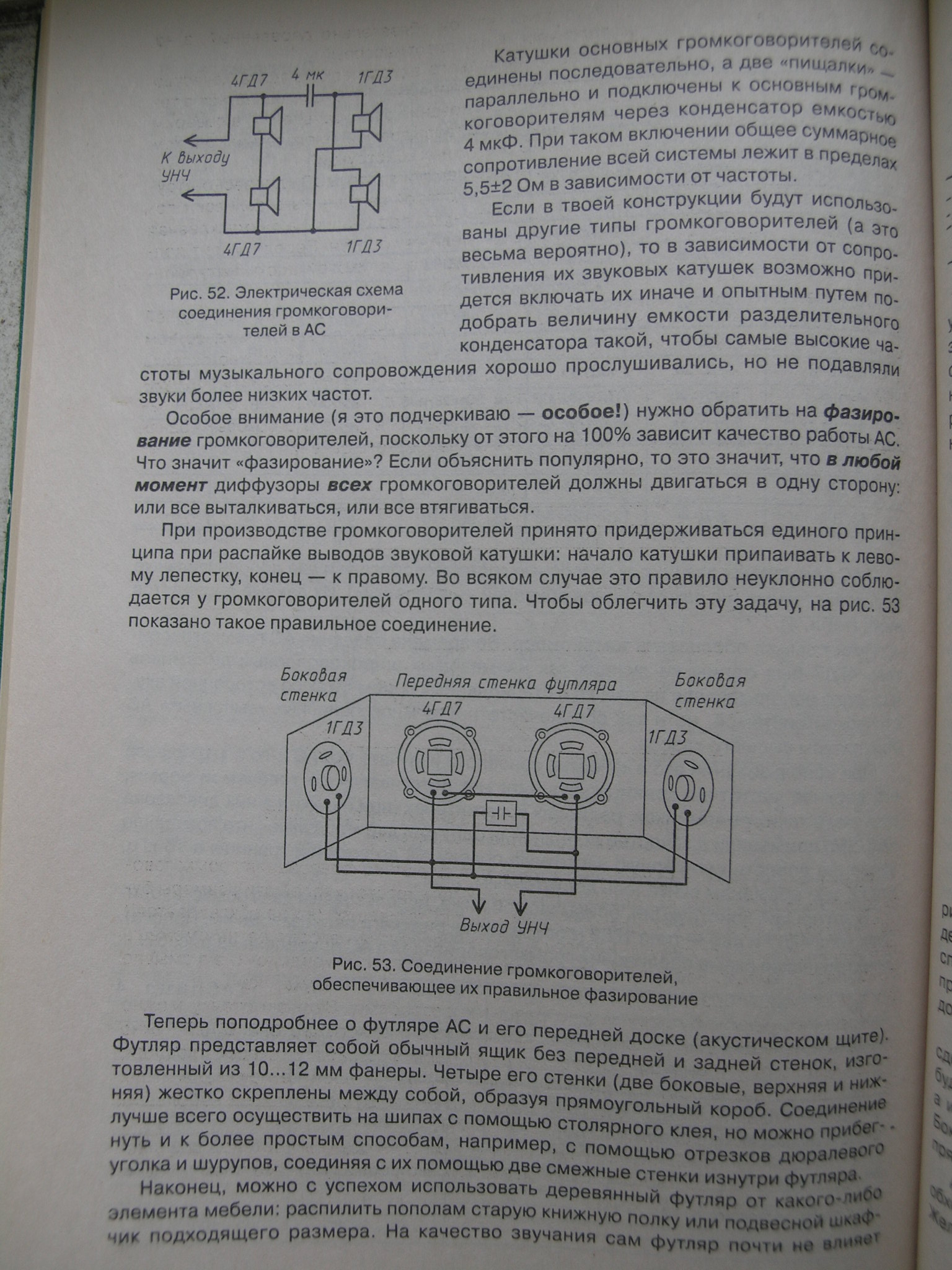

Непрочитанное сообщениеДобавлено: 27 фев 2013, 15:57
P1011916.JPG [ 609.93 КБ | Просмотров: 2461 ]
Денис_Сергеевич писал(а):
Кто-нибудь такое оформление (именно с крыльями) слышал?
А что вообще про него думаете?
Конечно слышали,это тот же щит.Только сложенный.Для уменьшения места.Это лист из пособия Гендина "Радиолюбительское конструирование." Наверное годов шестидесятых прошлого века.

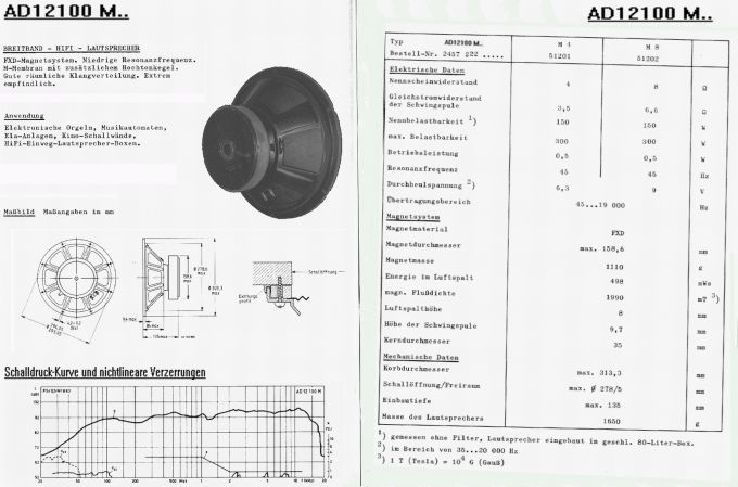

У меня товарищь такие собирается строить(по моей наводке...)на вот таких шириках
Кстати,почитайте,интересно...http://www.classicaudio.ru/phpbb/viewto ... f=4&t=2164
Valvo_AD12202M_4_8.gif [ 129.74 КБ | Просмотров: 2455 ]
Путь важнее цели...
Непрочитанное сообщениеДобавлено: 05 мар 2013, 19:27
А кто именно у этих шириков Q мерял...... :oops:
Непрочитанное сообщениеДобавлено: 05 мар 2013, 19:34
Сообщений: 569
Его благодарили: 677
Андрюха,хотя эти дины для фазика 80 литрового,но слушали в щитах-звук шикарный!!! :D :D :D

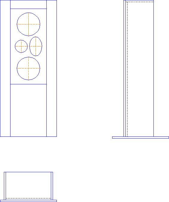

Непрочитанное сообщениеДобавлено: 07 мар 2013, 14:02
Скажите, а такое расположение динамиков - нормально или...? меня пищали больше всего волнуют...
Фрагмент.jpg [ 27.09 КБ | Просмотров: 2413 ]
Непрочитанное сообщениеДобавлено: 07 мар 2013, 14:17
Сообщений: 693
Его благодарили: 25
ДенисСергеич, вы поднимаете тему не подъемную. В вашем варианте всё от души а не от разума. Включить и настраивать можно до бесконечности!!!!!!!!!!!!!!!! Никто :) вам ничего однозначного не посоветует. :)

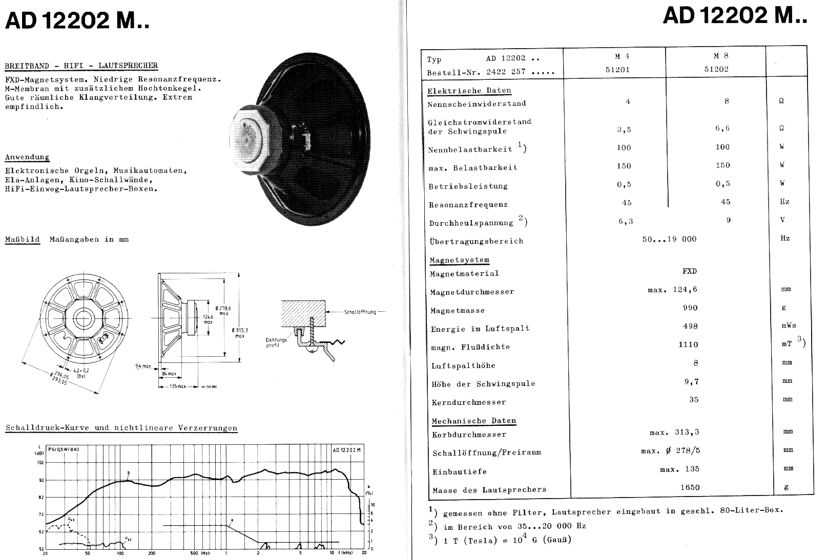

Меряли у почти таких же AD12100/M8, получилось вот что
Fs 36Hz
Re 7,1ohm
Qes 0,558
Qms 2,763
Qts 0,464
Vas 193,3 ltr
Mms 31,6 g
calculated Rms 2,59 kg/s
Spl 93,8 dB
меряли тут http://zelfbouwaudio.nl/forum/viewtopic.php?f=3&t=9557&sid=84b646220d0ad70612def3be6e0eb531&start=50
Непрочитанное сообщениеДобавлено: 17 мар 2013, 17:22
Ну, и .. О каком щите может речь идти... :P
Непрочитанное сообщениеДобавлено: 23 мар 2013, 19:20
Сообщений: 34
Его благодарили: 11
Играют, всё-таки, и в басе нет дефициту.
Кстати, они от 12202 отличаются более сильной магнитной системой - магнит 130мм диаметр

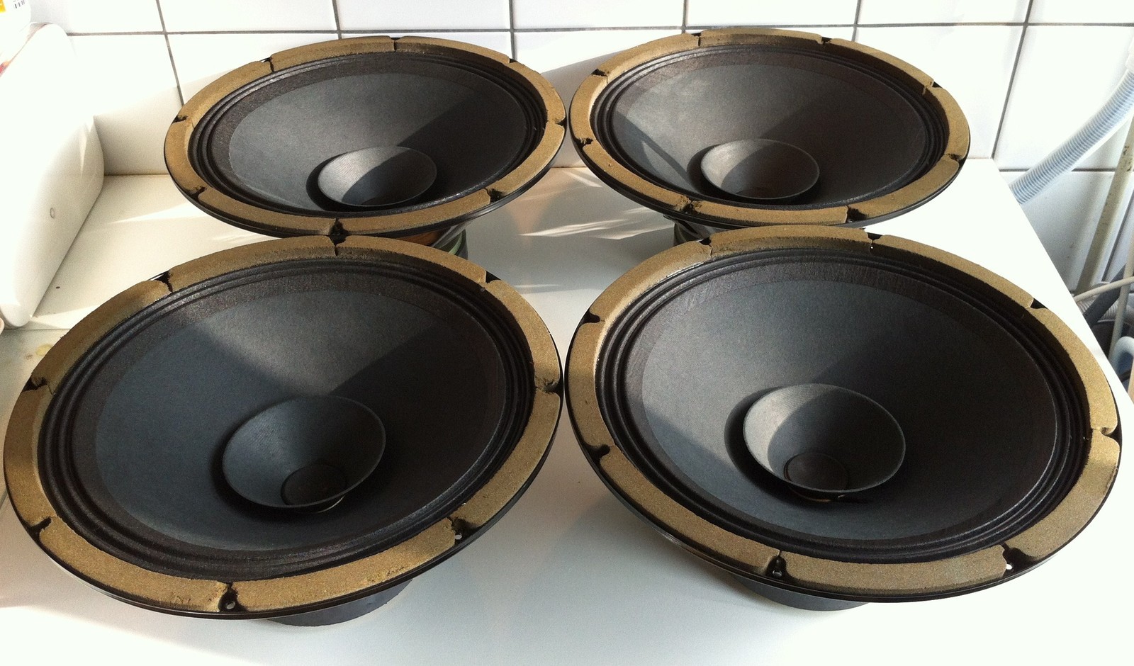

вместо 120мм, тяжёлые, блин. Приехали 4 штуки, в идеале, сейчас прогреваются в щитах, играют блин с каждым часом всё точнее.
Пример (не мой) -

Непрочитанное сообщениеДобавлено: 23 мар 2013, 19:31
интересно, как фильтра будет рассчитывать.... :? :? :?
