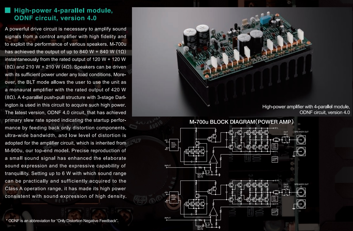

samar, nikotin,
усилитель работает в классе А, если ток через выходной ус. элемент протекает весь период (так вроде учили)
так шта забудьте про А класс
АВ в лучшем случае.
2016_08_04_10_32_10_m700u_leaflet.jpg [ 324.34 КБ | Просмотров: 1418 ]

M-600A is being phased out and replaced by the M-700u, a class-A/B design of 120Wpc
http://www.stereophile.com/content/fift ... s3zXokP.99
Класс АВ до 6 ватт мощности дальше переход в В
