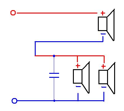

Посоны, а вот тут я полную чушь нарисовал или не? Это при условии, что головки все прмиерно одинаковые (ну, для простоты пусть будут ваще одинаковые)

Денис_Сергеевич, а по-твоему :) , чего получится , а.........
а емкость не последовательно должна включаться случайно?

емкость в параллель должна по идее верхушку подрезать...

чё, совсем мрак? :roll: Надо ставить 4 динамика последовательно-параллельно?
а ничего что у тебя ВЧ и НЧ оказываются последовательно включеными?
это не ВЧ и НЧ. Там 3 одинаковых головки...
ааа понял, спасибо
Полную.

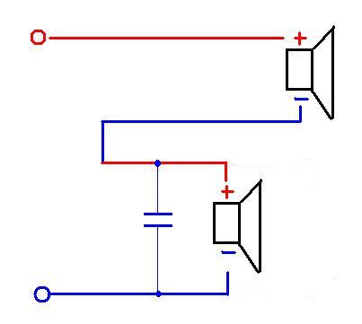

а вот это?

Смысл-то одинаковые динамики ставить и частотку для них делить...
Непрочитанное сообщениеДобавлено: 21 мар 2013, 11:45
А может на одинаковых динамиках изобарик сделать?

А может на одном хорошем full range попробовать...... Народ на 6,5 - дюймовых Фоськах166 весьма недурную
акустику строит.

Да это-то да, хорошо бы на хорошем. Но я хочу поэкспериментировать пока с тем, что имею.

когда на СЧ играют 2 штуки в канал, то получается какая-то муйня, если честно - вот и хочу поделить частотку, чтоб СЧ отыгрывал один динамик, а остальные ему на НЧ подмогали
