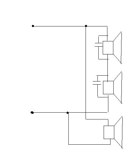

народ, скажите, а можно ли соединять НЧ и СЧ звено последовательно? Точнее: можно ли соединить 3 одинаковых динамика последовательно так, чтобы 2 из них работали в НЧ диапазоне, а третий во всём диапазоне?
Я к двум динамикам прилепил кондёры в параллель и вроде как работает... Но хочется это оформить как-то более красиво и более человечно...
 Заголовок сообщения: Помогите тупому по фильтрам
Непрочитанное сообщениеДобавлено: 23 апр 2013, 08:29
Я даже в страшном сне не могу представить как это... нарисуй что ле... :o :o :o

Непрочитанное сообщениеДобавлено: 23 апр 2013, 08:54
да проще некуда :D
Бодя, че смеёсся? ведь реально у двух динамиков пропадает ВЧ и частично СЧ (кондеры не особо большие), а третий как пел - так и поет

Денис_Сергеевич, это половина последовательного фильтра
http://www.avtozvuk.com/az/2009/05/043.htm
Но что творится при этом варианте подключения с импедансом, ФЧХ и.т.д. и долго ли проживет усилитель... :shock:
Непрочитанное сообщениеДобавлено: 23 апр 2013, 09:03
А ну вот тезка и ссыль дал... Одно время в справочнике радиолюбителя любили именно этот вариант печатать онли 8-)
Рассчитать по человечески осталось и всё.
А почему именно так? :? :? :?

Непрочитанное сообщениеДобавлено: 23 апр 2013, 09:04
Bibigon писал(а):
Но что творится при этом варианте подключения с импедансом и долго ли проживет усилитель... :shock:
так-так... а можно подробнее с этого места? Чёт мне страшно стало...
Суммарное сопротивление получается в сумме порядка 4 Ом (там еще пищалка в параллель). Вроде и не страшно... Динамики-то по 4-5 Ома

Непрочитанное сообщениеДобавлено: 23 апр 2013, 09:05
Так дешевле... И прочти статейку там написано... В кратце легче согласовать разноимпедансные динамики и нагрузка получается для усилителя проще.

Непрочитанное сообщениеДобавлено: 23 апр 2013, 09:07
Это по постоянке 4 ома... Но ты же не постоянку слушаешь... Давай номиналы кондеров и фамилии динов, попробую просимулировать...

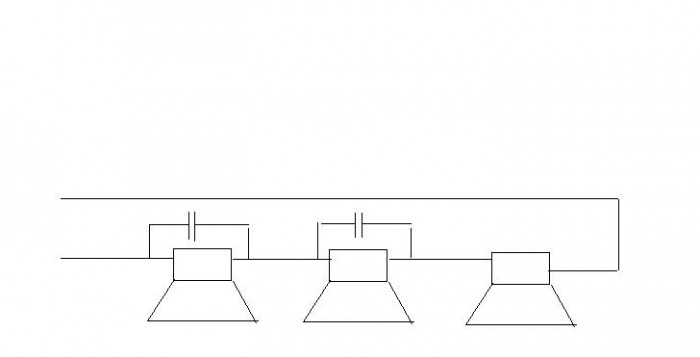

Непрочитанное сообщениеДобавлено: 23 апр 2013, 09:08
просто в таком варианте звук мне нравится - середина остается прозрачной и насыщенной и появляется весьма не дурственный (для моей комнаты и моих ух) басок.
Пробовал разбить эту цепочку на вот такое - уныло до безобразия!!

Непрочитанное сообщениеДобавлено: 23 апр 2013, 09:12
кондеры примерно по 20мкф (собирал пакетики из того, что было под рукой). Дины: 4гд-35 с оторванными пупками (они как бы "низ" играют), а Saba greencone в качестве ширика + пищаль. Такой вот комплект: http://www.troelsgravesen.dk/greencones.htm
4гд-35 - резонансная 65, сопротивление 4 Ом.
Гринконы - резонансная 76, сопротивление по 5 Ом (и ширики и пищали)
ЗЫ: всё, пошел читать статью. Спасибо за ссылочку!

А вот этот вариантик уже нагрузочка. :) ОМЫ то считайте, Денис Сергеич.

Непрочитанное сообщениеДобавлено: 23 апр 2013, 09:25
там получается какое-то совсем детское сопротивление (ведь еще ж и пищаль в параллель). Поэтому такой вариант я слушал порядка 1 минуты :) И даже не из-за сопротивления, а из-за "звук - гамно"
