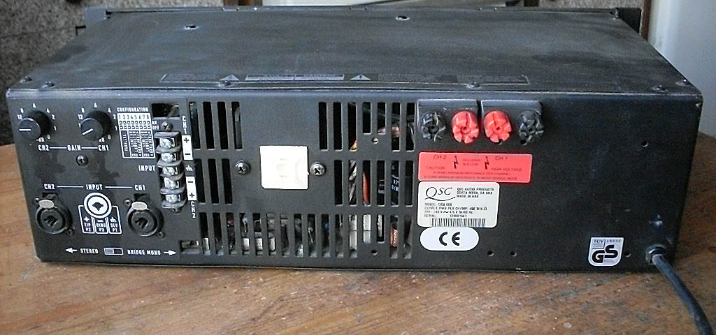

Phlanger, профессиональный усь?
 Заголовок сообщения: помощь в выборе усилителя.
Непрочитанное сообщениеДобавлено: 03 ноя 2017, 10:57
Возраст: 110
Сообщений: 5223
Его благодарили: 1031
Дык вот же он. У меня на кухне.
12984.jpg [ 114.32 КБ | Просмотров: 849 ]
устройство стереофоническое, транзисторы нетрудно сосчитать на картинке по сцылке выше. Каждый долговременно держит самое меньшее 15 Ампер (лень открывать шитодату), так что о величине макс. выходного тока догадаться совсем нетрудно.

То, что входные ёмкости мощных транзисторов выходного каскада вещь малоприятная - ...ну это кагбе есть в любом букваре по теме. Так это головная боль разработчега, не сказать чтоб самая огромная - гнать побольше тока через тот каскад, который будет работать на эти ёмкости, чтобы успевал их перезаряжать. Жъ я ещё помню и как такая полезная цыферька, как "скорость нарастания" в моду вошла - и как она из неё тихо вышла. По-английски. Не прощаясь :-)
Ну "полосу максимальной мощщноздти" иногда указывают... когда есть что указывать...
...а у TA-F333ESL, например, на выхлопе вообще по паре полевиков в плече. С их входной ёмкостью таки побольше аналогичной у биполярных.

Так и знал, что QSC. Отличный усь. :cool:
а не многовато? или хуйкня 200 квадратов? :D
фиолетово, всё ограничено трансом, а 15А вольтах при 10 наверное... надо ОБР глянуть...
так что "о величине макс. выходного тока догадаться" практически невозможно 8-)
усилку лет 15 ?

Abent писал(а):
а не многовато?
а ви чужым хукням не зовидуйте
усилку лет 15 ?
четыре прибора в плече, шестьдесят Ампер. Афигеть бином Ньютона. Ограничит конешно трансформатор, но он там не Чюдатворна Тароедальный, хомячьков разводить и двадцать центов сэкономить, а видно, какой. Ну на полпудика примерно.
Лет 15, да. На редкость правильная штука, собранная белыми людями по учебнику, а не обезьянами на острове по картинке из мультфильма. Ну я расист, как известно.

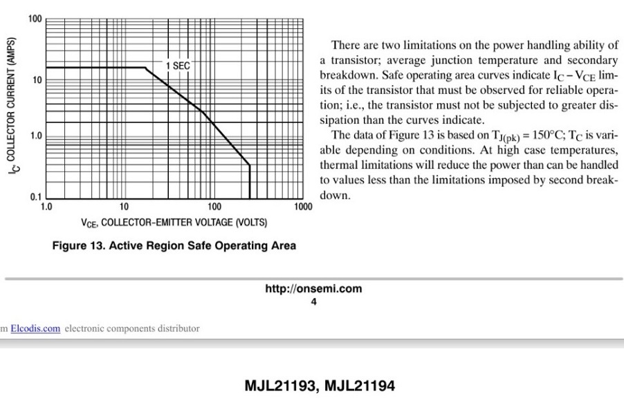

хорош народ-то пугать ;)
то.jpg [ 138.55 КБ | Просмотров: 774 ]
или в вашем усилке реализована сверхпроводимость ? :D
21193(от коих график), они в корпусе ТО-3PL, в усилке чистые ТО-3, заранее более проигрышное оформление, не вижу конкретно какие, но картинка похожая будет
Эт всё здорово, он наверное рассчитан площадя озвучивать? А дома как, на малых громкостЯх? не спасует? Кухня - это конечно особый случай :D

Второй раз: у себя я его запускал впервые - после полуночи... Жыву я в бетонном сарайчеге, вокруг - граждане пассажыры...

QSC схемотехника не для звука,а для надежности!15А -60А горят все и весело!
