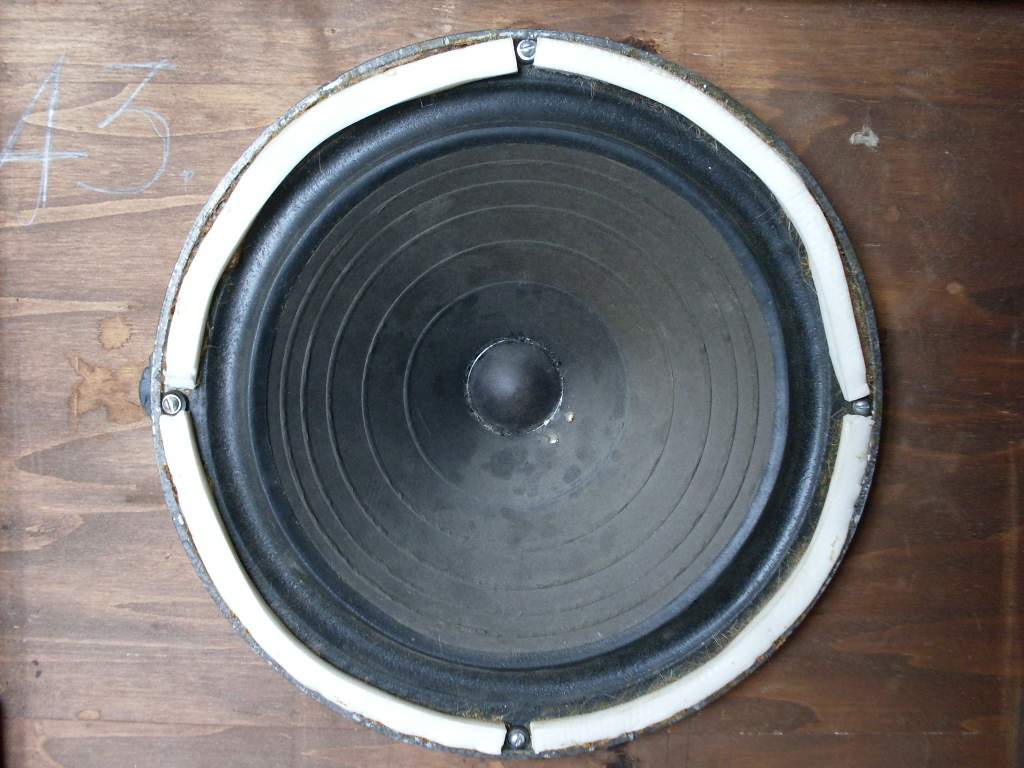

hec12-hx301.jpg [ 85.17 КБ | Просмотров: 1206 ]
Вот это 12", но хорошо работал тыщ до шести.
Хотя там, где он штатно стоял, частота раздела всё равно 1 килоГерц...
