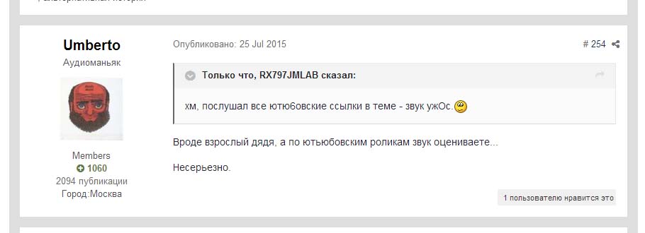

Зачем тогда вообще эти ролики показывать, если он знает, что фигня полная, да ещё и на взрослого дядю пеняет? Несерьёзно!
А если бы человек похвалил, то и ответили бы ему по-другому. Повернуть как угодно можно.

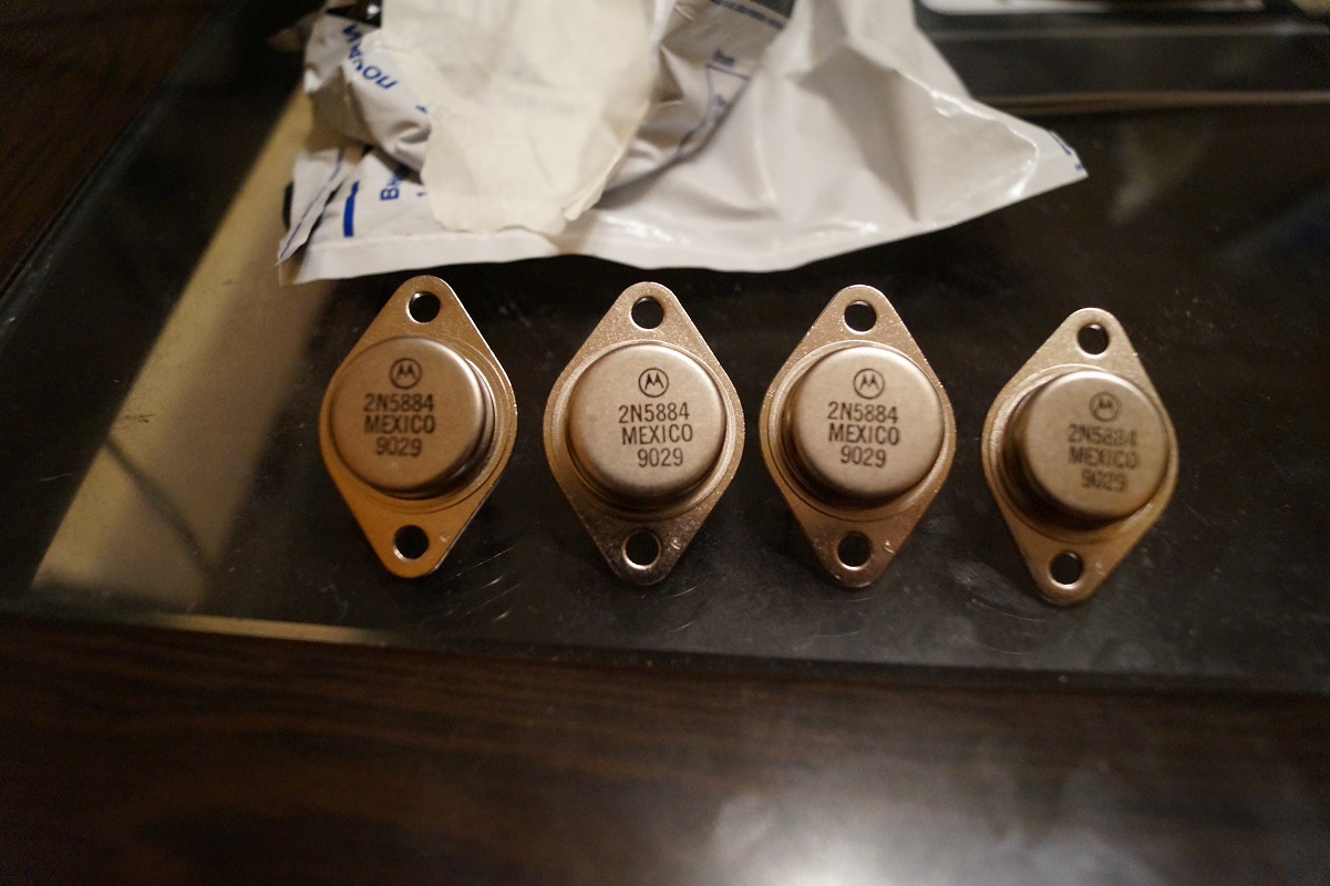

Приехала половина выходных транзисторов Моторола от Сани Shabin!
Александр, огромное спасибо!
Еще половина, которые 5886, едут из самой Омереко)
DSC03760.JPG [ 276.97 КБ | Просмотров: 1443 ]

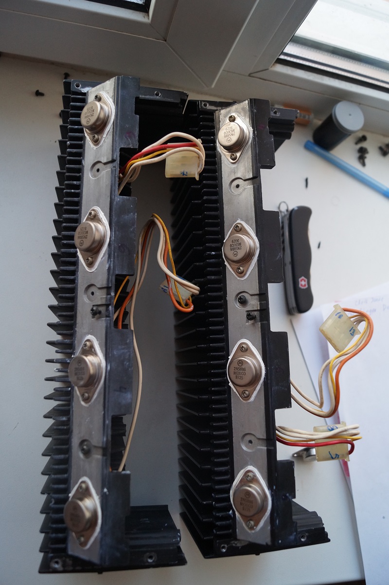

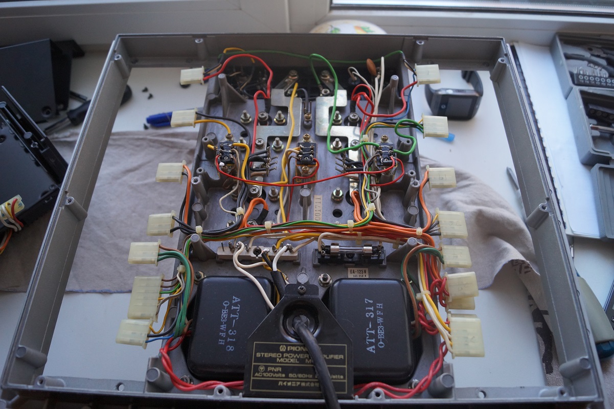

В общем, трекер показал что остальные 4 транзистора ждут меня на почте. А так как весь день сижу дома по делу, и смотасто на почту могу только в конце дня, начал приготовления. Пока разбираю все к ипиням. Будем ставить Мотороля!
DSC03811.JPG [ 420.41 КБ | Просмотров: 1158 ]
DSC03812.JPG [ 360.51 КБ | Просмотров: 1158 ]
DSC03813.JPG [ 339.4 КБ | Просмотров: 1158 ]

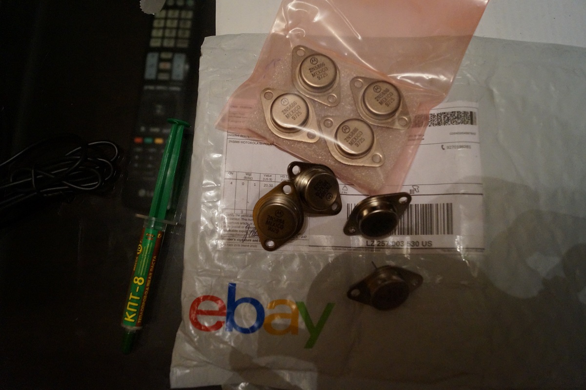

Вот они и соединились, 8 транзисторов с разных концоу суэта!
И еще красавица термопаста.
DSC03815.JPG [ 262.39 КБ | Просмотров: 1121 ]
Лучше бы зубную купил. От нее хоть польза есть))

AgNz,
Если серьезно, то давно не использую КПТ никаких типов. Сохнет очень быстро и теплопроводность никакая.
Нравится Arctic Cooling MX-4, в не очень ответственные места мажу МХ-2.

Сохнет очень быстро
это невысыхающая силиконовая термопаста

Мазни пару монет и положи в теплое место на пару месяцев. Потом посмотри на свою силиконовую))

Вот они и соединились, 8 транзисторов с разных концоу суэта!.И еще красавица термопаста.
Из за этой красавицы большая вероятность, что через годик-два будете опять собирать транзисторы "с разных концоу суэта!"
Я Вас умоляю.
В счастливом Советском ввиду безальтерынативности ей мазали все и всё. Сейчас КПТ-8 большая лотерея, потому как делают её все, кому не лень. В компьютерах ещё куда ни. Там плоскости сопрягаемые вполне весьма. Но по тепловыделению процессора Ватт до 35. Если больше ... . В Вашем случае хорошего прилегания может и не быть. Потому лучше поостеречься. Не копейничайте. Экономия сотни две-три, а последствия.... Ну а если уж приспичило, перед нанесением нюхните. В смысле её. Если запах химии, смело в урну.
Если серьезно, то давно не использую КПТ никаких типов. Сохнет очень быстро и теплопроводность никакая.Нравится Arctic Cooling MX-4, в не очень ответственные места мажу МХ-2.
И правильно. А лучше и меж ними не трепыхаться. МХ-4. Лучше. И разница по деньгам не велика.

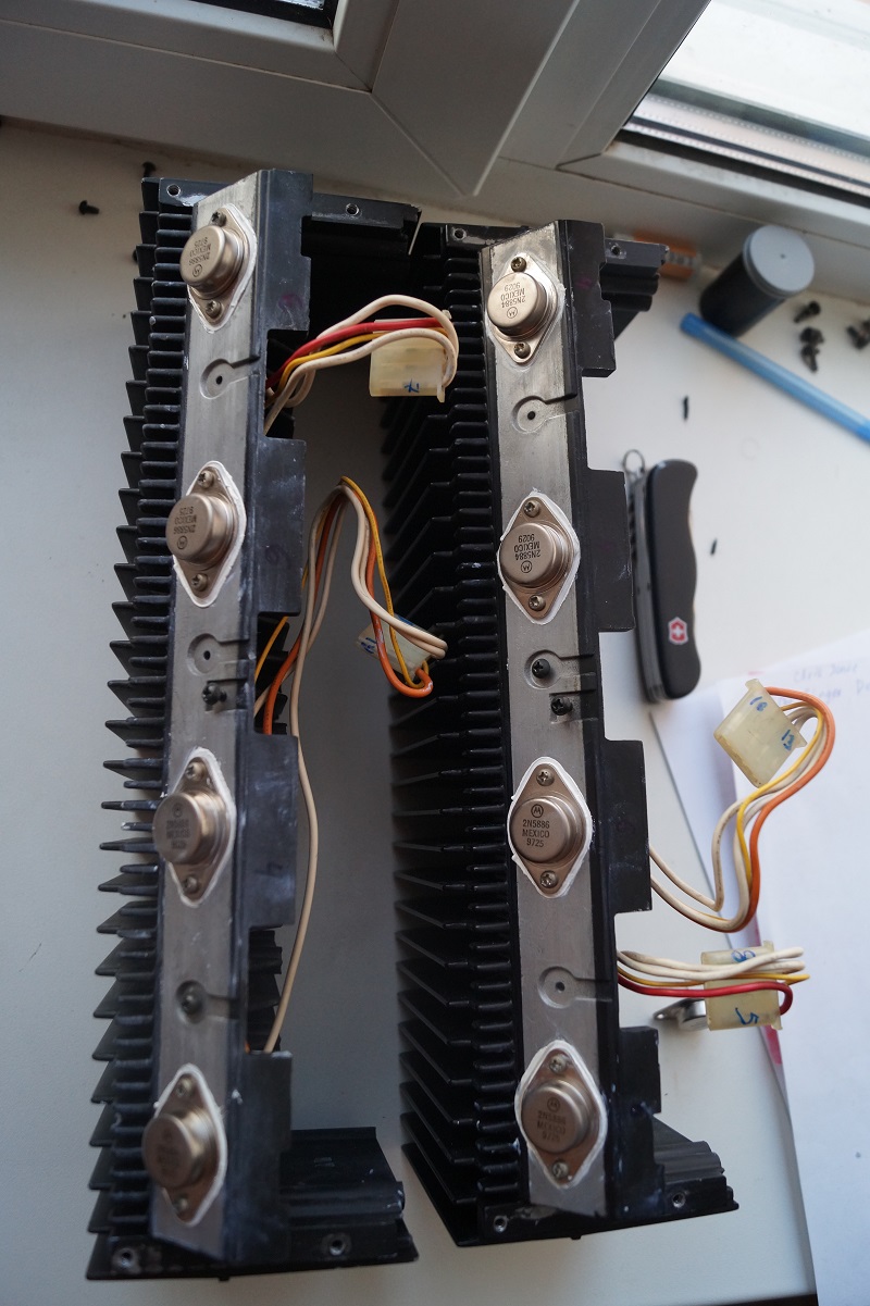

Транзюки поставил еще утром, а собирать что-то лень)
DSC03821.JPG [ 282.3 КБ | Просмотров: 1021 ]

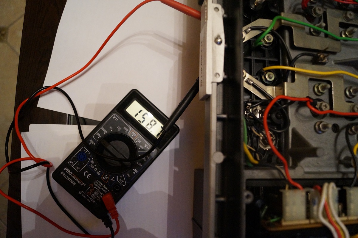

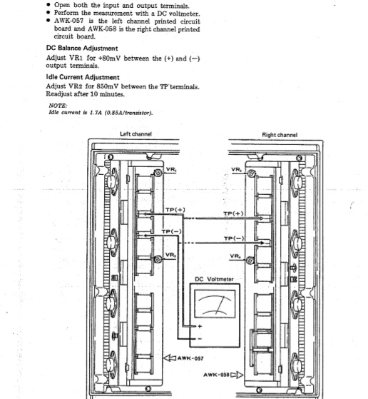

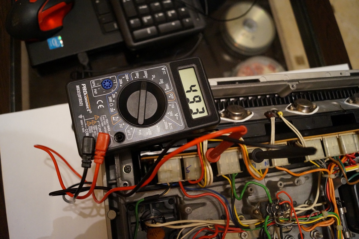

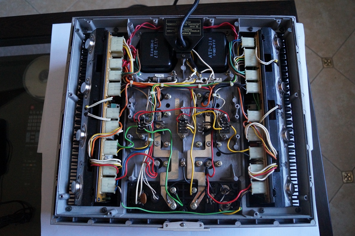

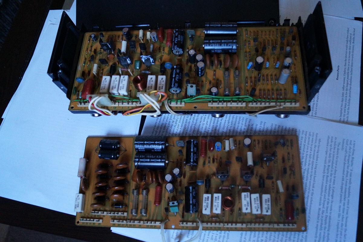

Да собрал, конечно... работает. Блин, с аджастментом затык, не знаю что выставлять под новые транзюки. В сервис мануале на выходе должно быть 80 милливольт, но это под родные Санкены есесно. У меня в одном 140 в другом 158. Токи покоя - в контрольных точках должно быть 850 милливольт, у меня 450 и 493.
Поставлю по мануалу наверна.
DSC03760.JPG [ 123.83 КБ | Просмотров: 998 ]
DSC03825.JPG [ 355.49 КБ | Просмотров: 998 ]
DSC03824.JPG [ 303.7 КБ | Просмотров: 998 ]

atthegate1976, у Сани стоит 800 мВ
на первой странице фото
разумеется я ему доверяю, но вдруг он с тех пор перестроил

Не, не перестроил
 Заголовок сообщения: Легенда аналога или Pioneer M-22
Непрочитанное сообщениеДобавлено: 22 фев 2020, 18:06
Ток покоя 850ма. В прочем с мотороллой разгонял до ампера. Звучит лучше, но радиаторов увы нехватает. Ноль на выходе, желательно ноль. У меня болтается в районе +/-2мв.

Сань, там в точках напругу же ставим... мож 800 мВ?
