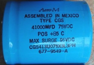

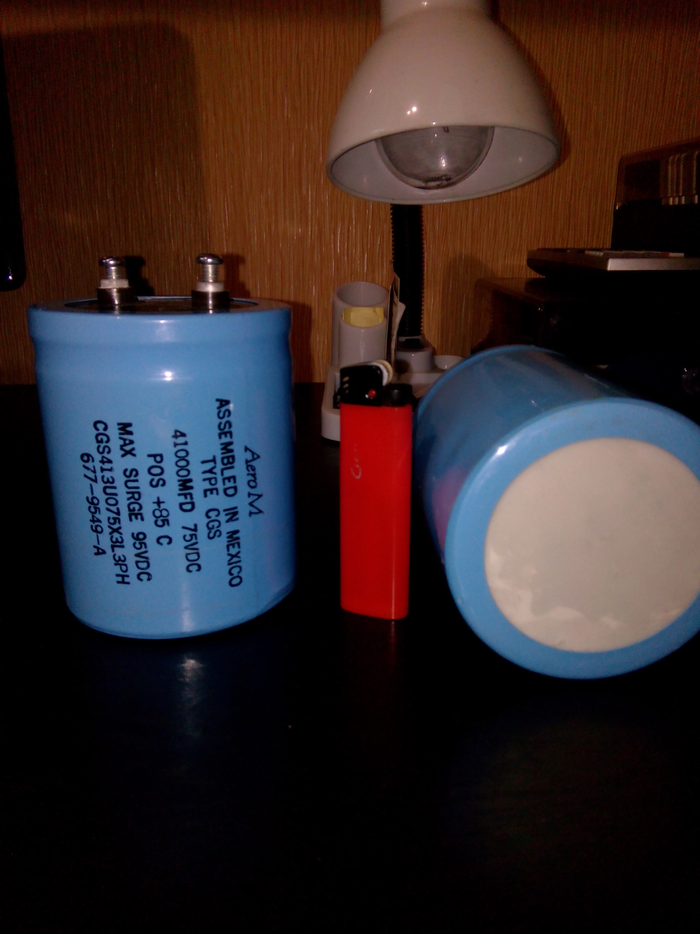

Вот такие разыскали..
Диаметр 78мм, высота 93мм..
емкость чуть больше, что оч хорошо..
Вот что по напруге?????..
По напруге запас ещё никому не мешал. Если габарит подходит, esr и ёмкость в норме - можно ставить.

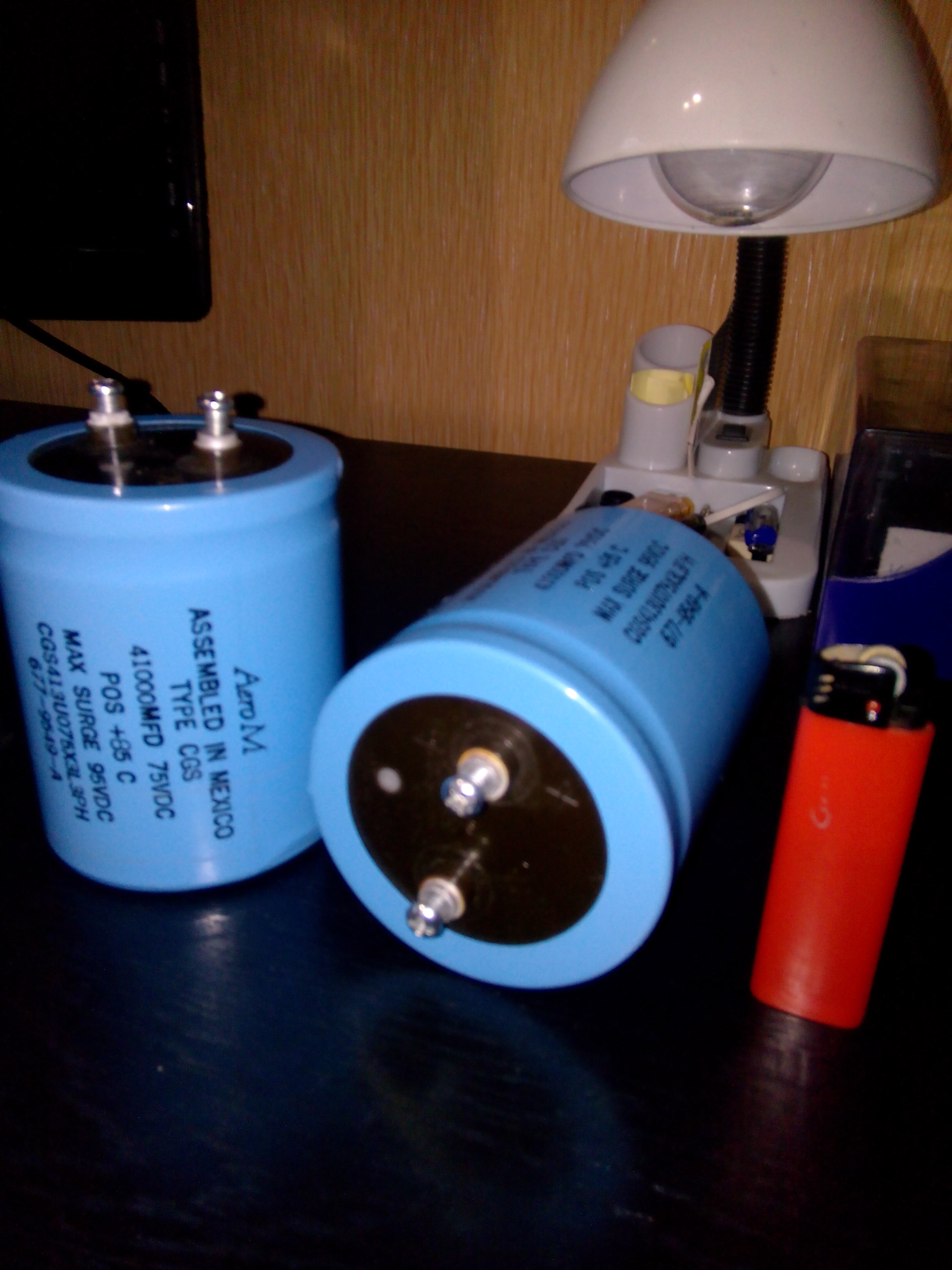

Урррраа, наконец то прибыли конденсаторики!!!! :o
IMG_20150930_180312.jpg [ 672.95 КБ | Просмотров: 1245 ]
IMG_20150930_180206.jpg [ 683.32 КБ | Просмотров: 1245 ]

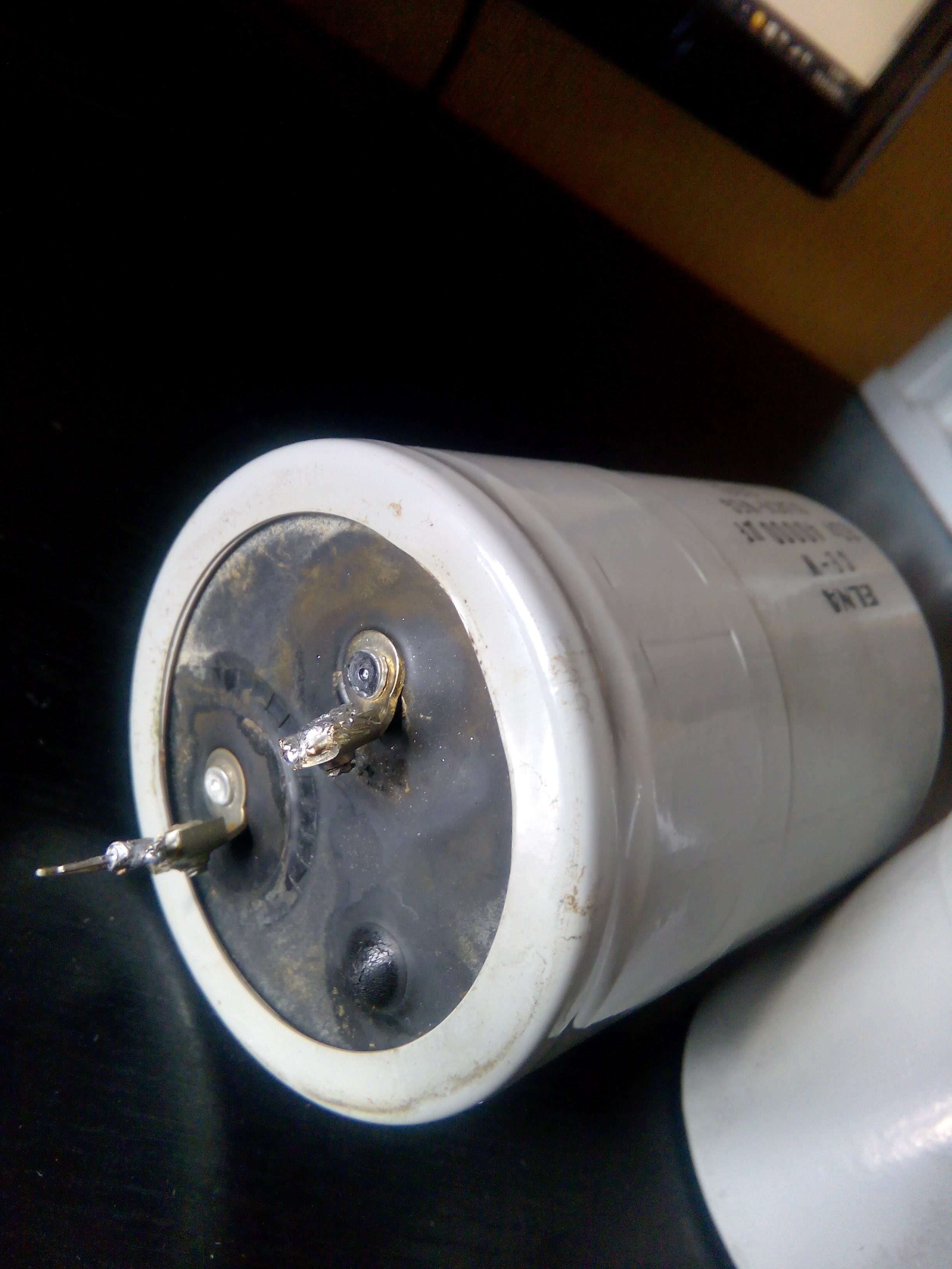

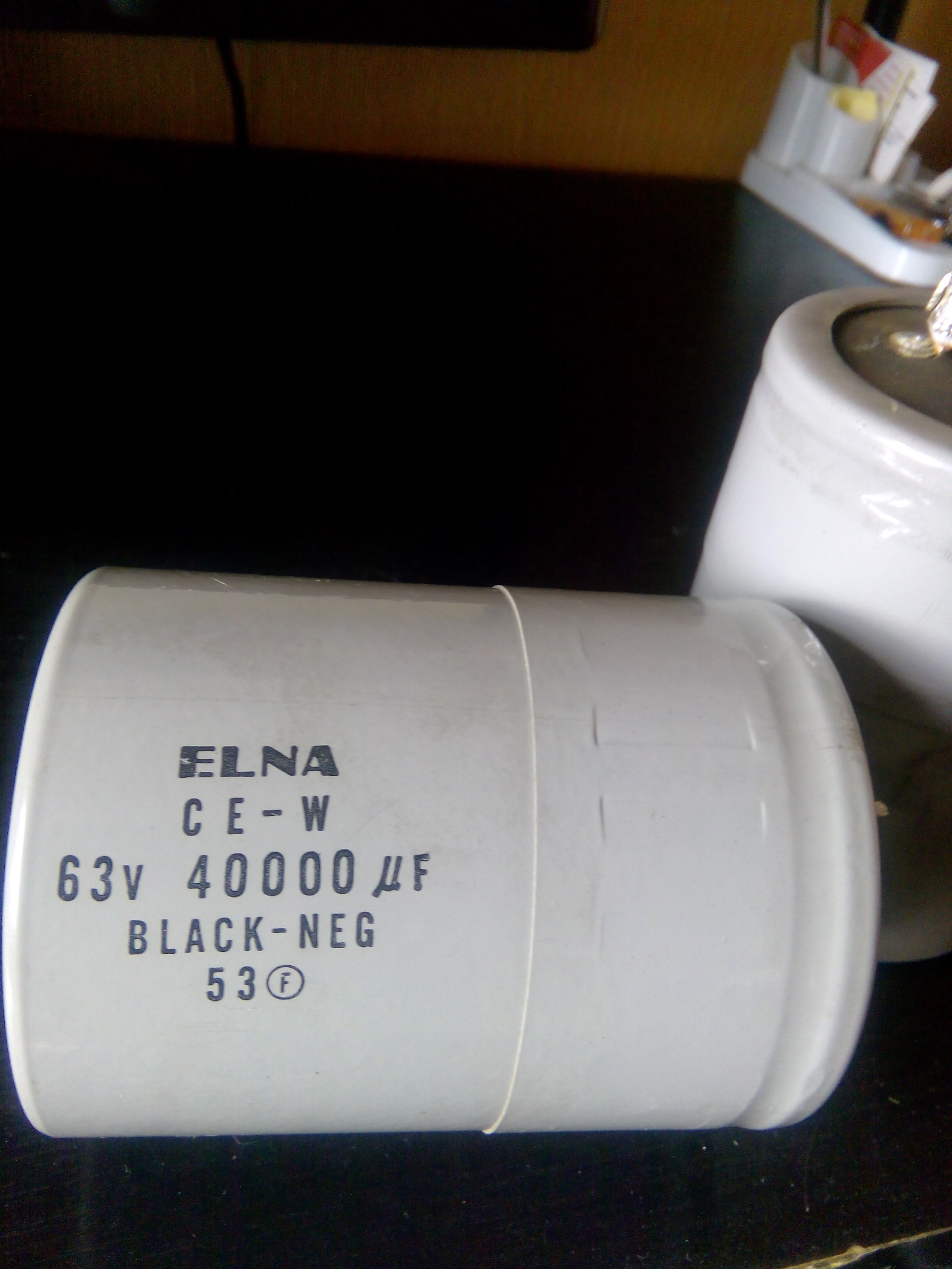

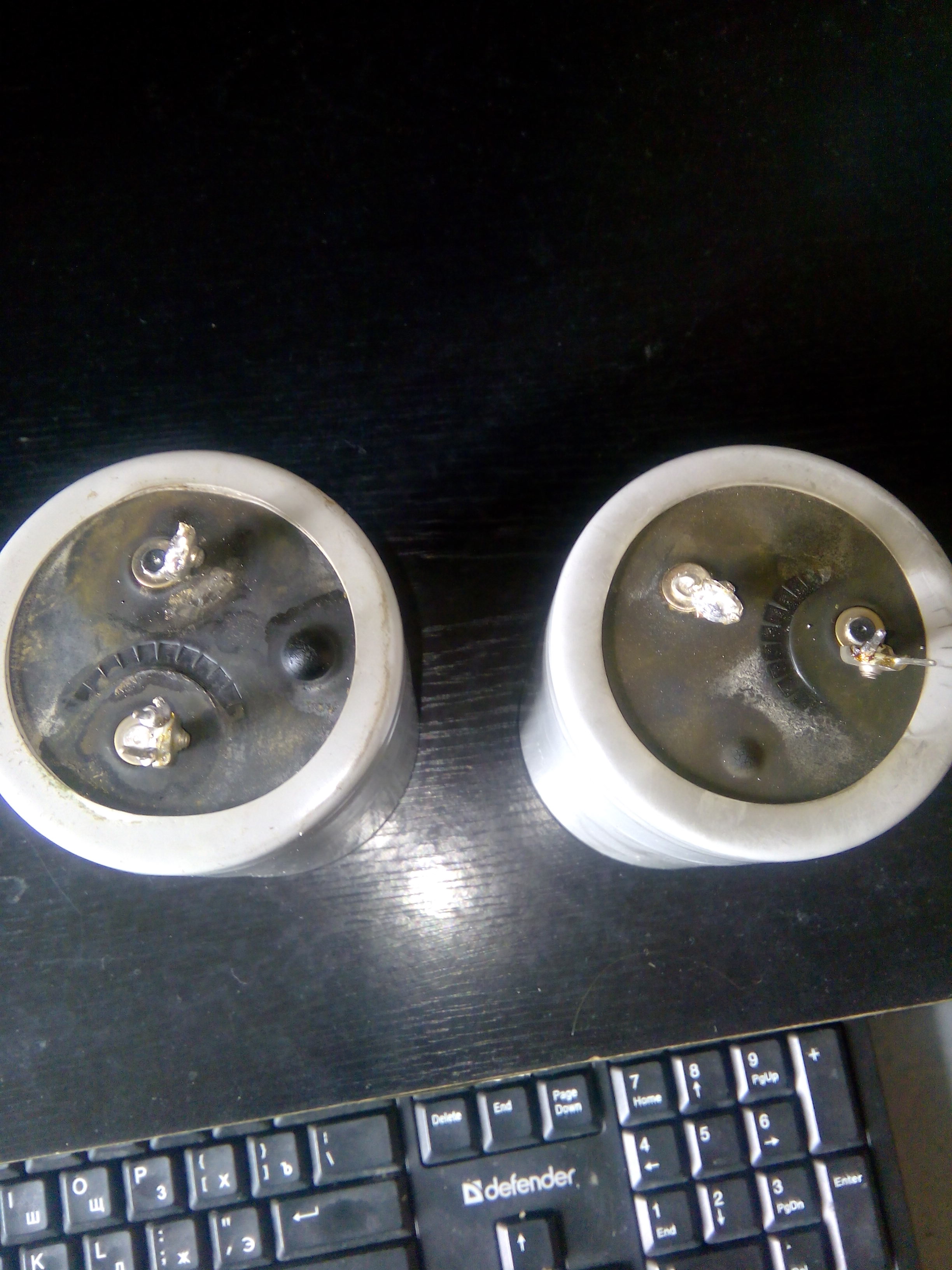

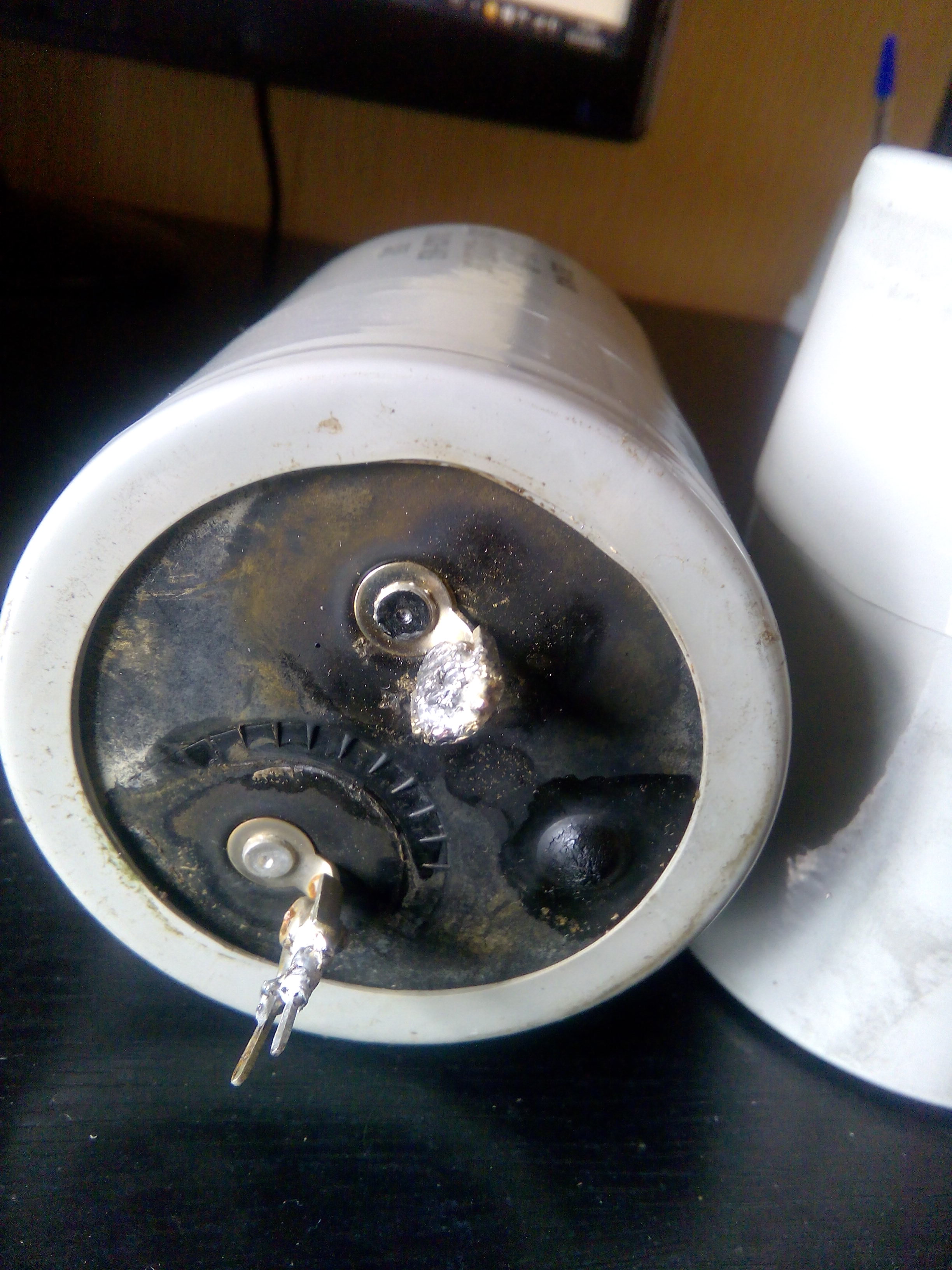

Вчера поменяли конденсаторики!!
Провели дополнительно чистку-смазку!!
Старые кондеры в хлам!! :(
Один совсем "пустой", второй на треть полон!! :D
На фотке где выпуклость, с нее и из под клеммы стекало какая то хня...вонючая.. Пахнет горелым..
После замены- усь раскрылся во всей своей красе!!! :cool:
Второй день- звучек только радует..
Температура корпуса -38..

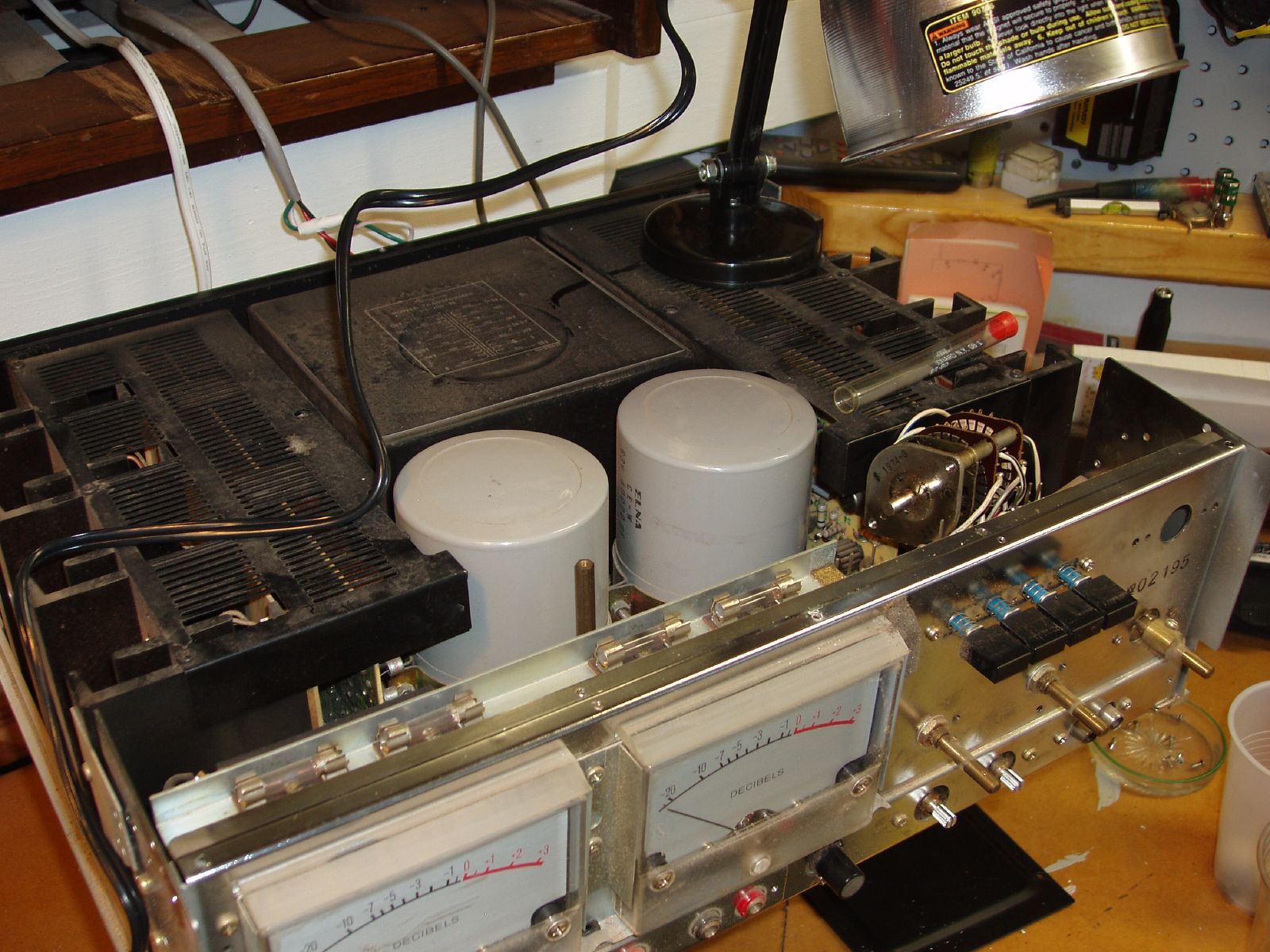

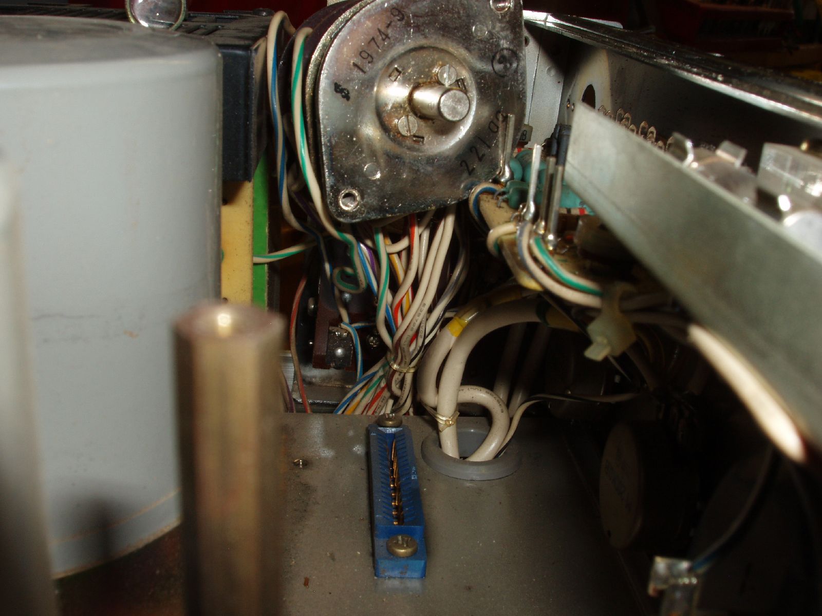

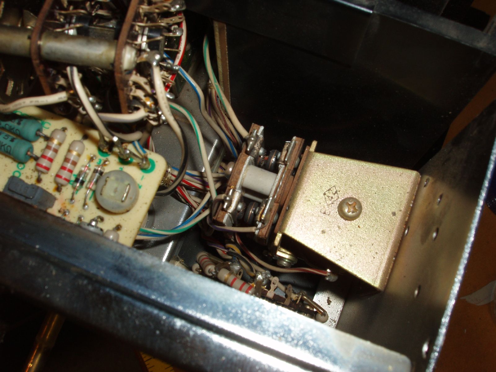

Появилась еще одна неприятность с усилком..
Иногда начинает потрескивать-пропадать один канал.. В основном левый, реже правый.. :(
Виной всему- селектор переключения выходов...Пошебуршишь им, все восстанавливается.. 8-)
Нужна наверное чистка-смазка..Но я как понимаю это на долго не хватит!!!
Что можно еще сделать????? Чем заменить?? Может где можно оригинал заказать-достать??
На фотки он!!!Гадд.. :evil:
458777846_b807802e27_o.jpg [ 303.07 КБ | Просмотров: 1035 ]
Комментарий к файлу: тут он в левом-верхнем углу притаился
458779160_1786de204e_o.jpg [ 234.12 КБ | Просмотров: 1035 ]
458793199_29b21dc6af_o.jpg [ 201.78 КБ | Просмотров: 1035 ]
 Заголовок сообщения: Усилитель Accuphase P-300 (300S)
Непрочитанное сообщениеДобавлено: 09 окт 2015, 19:42
Сообщений: 3182
Чистка-смазка поможет, и надолго. Покупкой нового точно замудряться не надо.

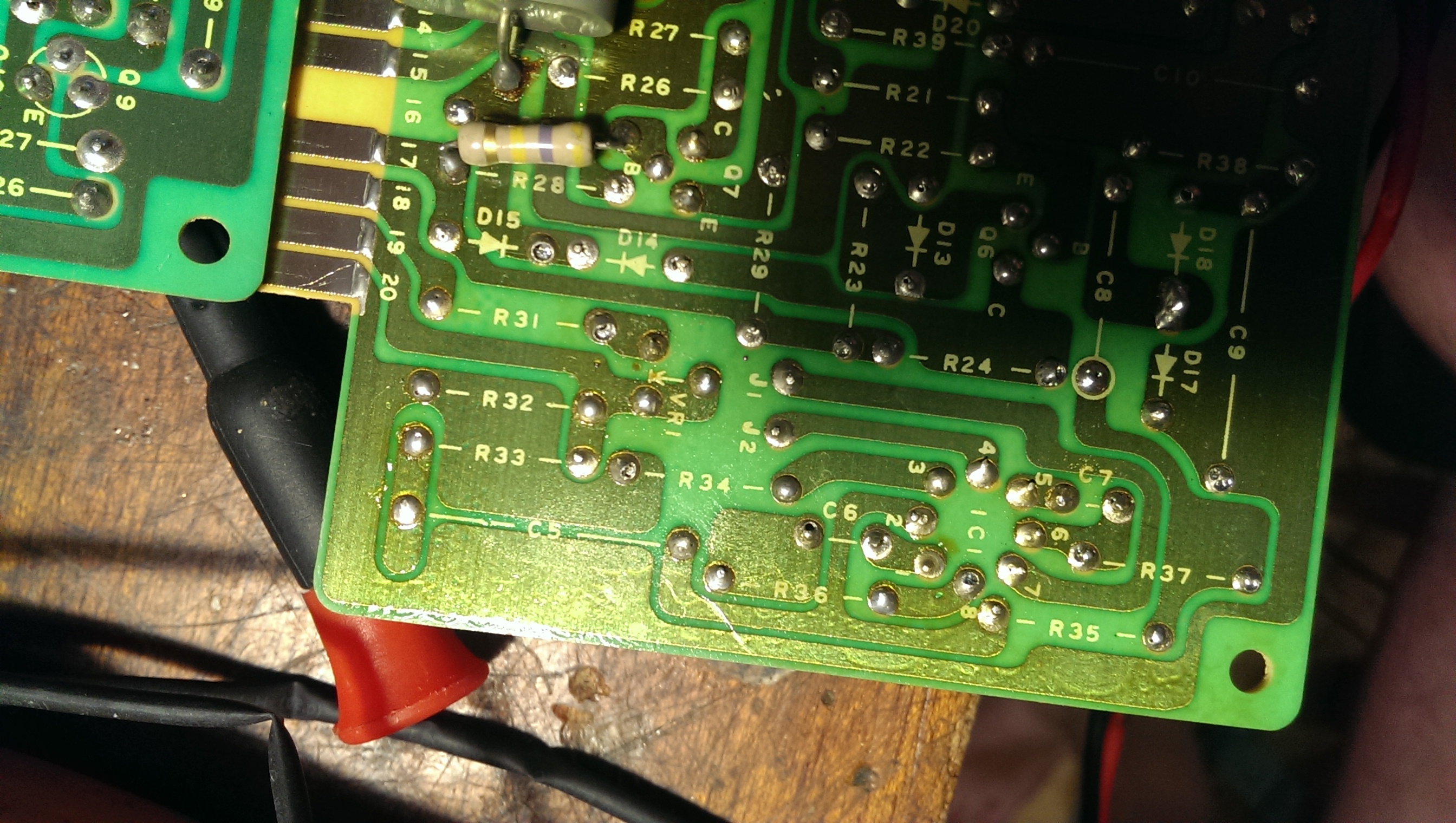

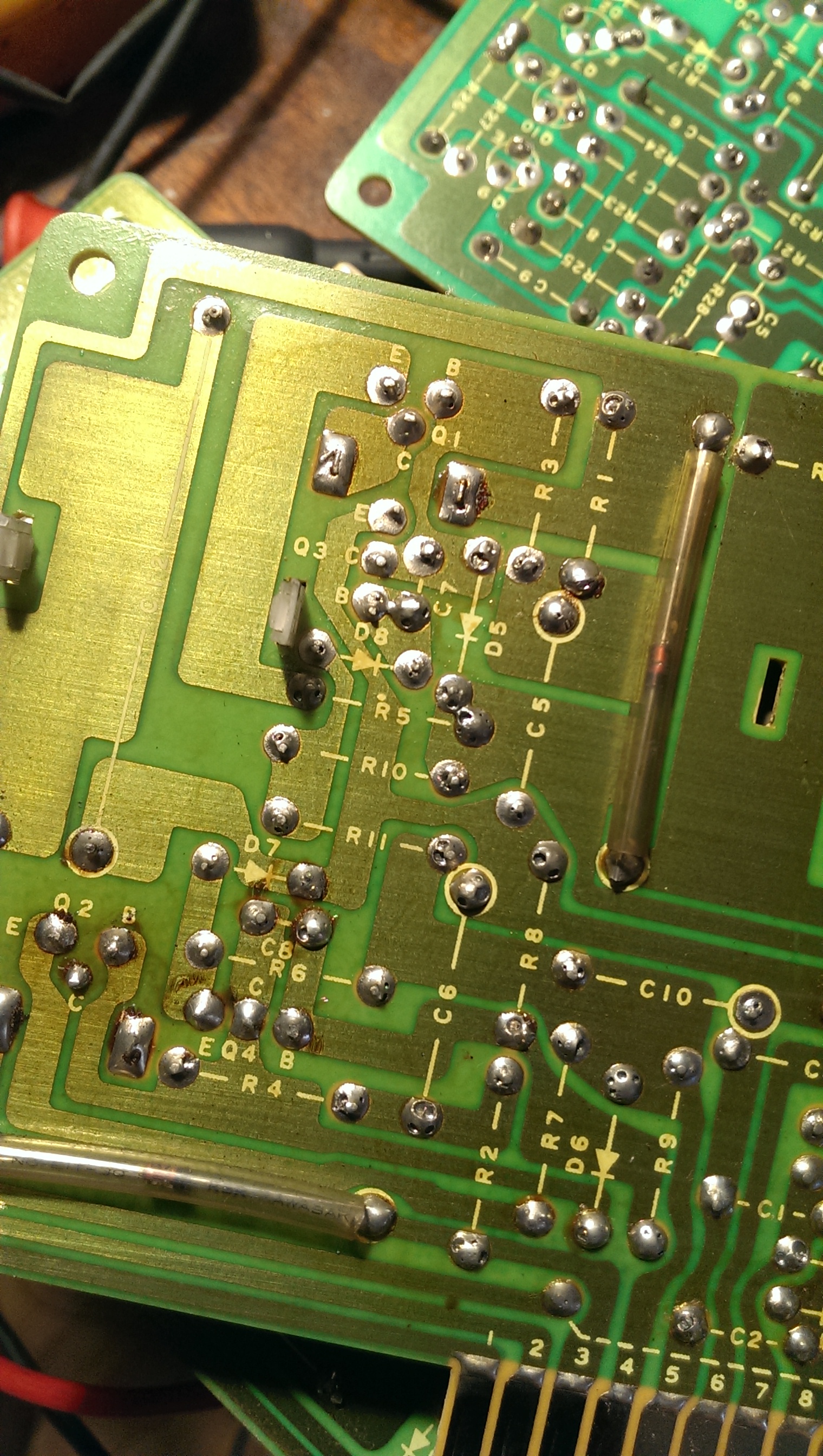

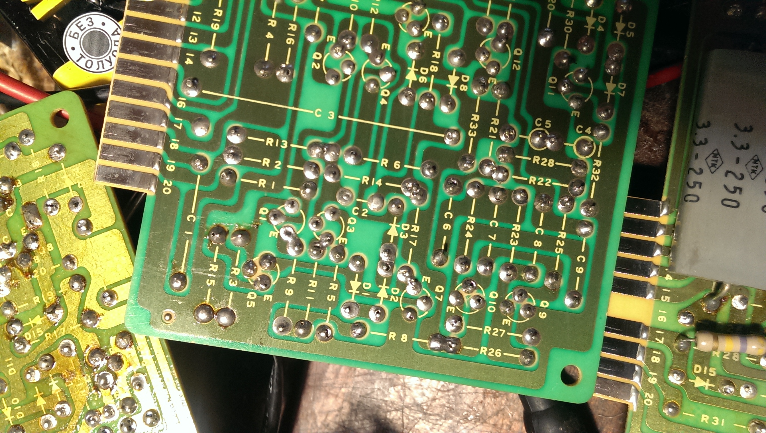

Парни, если купили старый усилитель - бегом к мастеру, на профилактику. Красивый усь, даже пел ещё, но вид на пайку - душераздирающий! :shock: Интуиция Юрия не подвела - могло бабахнуть в любой момент! :bah:
14472335681621397619402.jpg [ 1.36 МБ | Просмотров: 956 ]
IMAG3943.jpg [ 1.21 МБ | Просмотров: 956 ]
IMAG3944.jpg [ 1.44 МБ | Просмотров: 956 ]
Непрочитанное сообщениеДобавлено: 11 ноя 2015, 12:33
Что то мне сплохело :(
Непрочитанное сообщениеДобавлено: 11 ноя 2015, 12:36
Сообщений: 22109
Его благодарили: 6216
Да уж. Ипонское качество :shock: . Могли бы паечки и лаком покрыть - стоил то новым нехило
