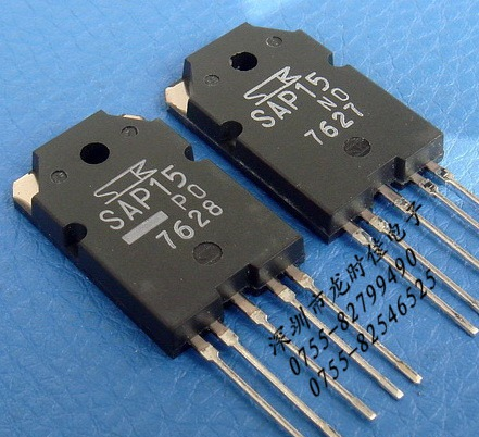

Нашел изображение транзисторов Sanken, стоящих в мощнике этого Аркама, по два на канал. Почему у транзисторов 5 ножек, это сдвоенные транзисторы в одном корпусе? То есть фактически получается 4 транзистора на канал?
Санкен.png [ 387.62 КБ | Просмотров: 1068 ]

AgNz
где же твое рто и умение пользоваться гуглом?
http://html.alldatasheet.com/html-pdf/3 ... SAP15.html

AgNz
Да это именно два транзистора :) так называемые составные транзисторы Дарлингтоны с добавленными цепочками термокопенсации диодами. Диоды на одном кристалле с транзисторами благодаря этому стабилизация режимов тока покоя получается отменная.
Транзисторы эти не экзотика и применялись еще в некоторых Кенвудах итд , их применяют и "самодельщики " .
По поводу " достаточности " питания нашел
]Между тем, любой увеселитель - всего лишь модулятор питания входящим сигналом. (Эту чрезвычайно свежую мысль приписывают Андронникову, но, сдается мне, я слышал ее за десятилетия до.) Качество выходного сигнала, того, что кушает наша акустика, - это качество питания, помноженное на качество модуляции. И, если в тех же усилках народ конструктивными трюками вымарщивает десятитысячные процента нелинейщины, то вторым множителем заморачиваются хорошо если единицы дуеров. И, судя по фабричным изделиям, профессиональных конструкторов - тоже. Надо сказать, это тихий ужа
Проще говоря мысль предельно ясная каков поп( БП) таков и приход.

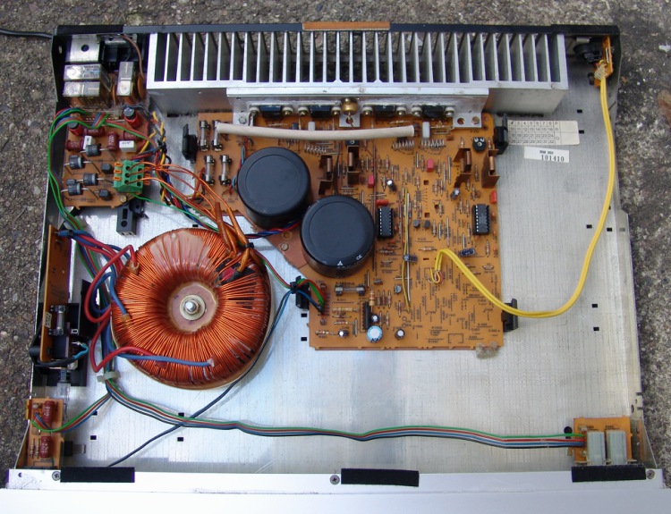

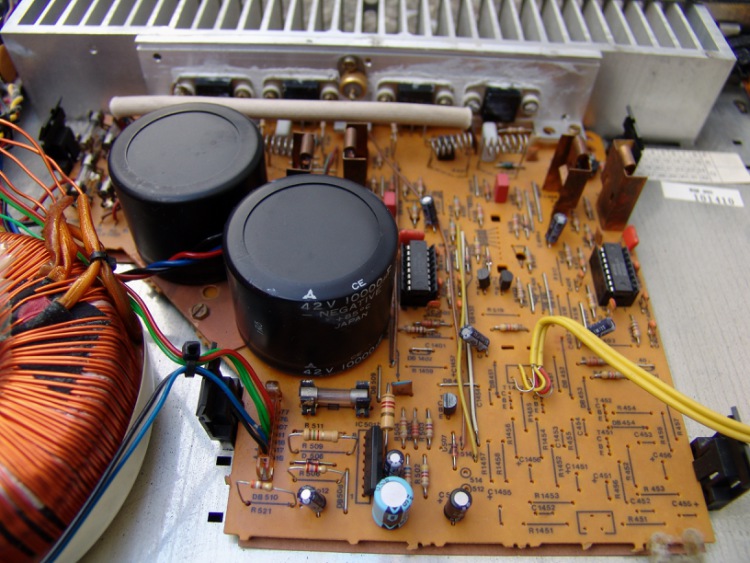

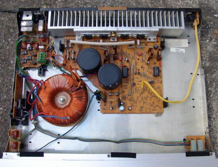

Забавная фигня тут вырисовывается.
Вот обратите внимание на винтажный мощник Телефункен. Разумеется все сразу скажут что он круче сабжевого Аркама, так как отдельный мощник! А блок питания то у него абсолютно такой же, небольшой тороидальничек и 2 банки 10 000. Или немцы что-то недодали по неосмотрительности?
56776-85752-84555059-m750x740-uf8701.jpg [ 134.42 КБ | Просмотров: 983 ]
56776-e3e13-84554947-m750x740-u39c8e.jpg [ 162.74 КБ | Просмотров: 983 ]

Ничего включать тут не надо, все проще. Многие здесь высказались что БП Аркама однозначно слабый. Вот мне и интересно, что они скажут по поводу Телефункена с точно такой же реализацией.

Кондюки на 42 вольта, напруга не больше 35 на плечо. Все скромно и разумно.

Угагагаг
Телефункен еще и мощнее Аркама с таким же блоком))
Номинальная мощность 2 x 50 W RMS
Пиковая мощность- 2 x 75 W
Входное сопротивление: 47 kOhm
Размеры - 435 x 56 x 350 mm
Вес - 6.5 kg
