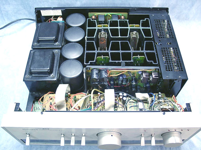

Человек сразу сообразил,что не излишек мощности приводит к высококачественному звучанию. :2fr: А совсем другие физические параметры.Это конечно класс А выходного каскада-как характеризуемый наилучшей линейностью и наименьшими искажениями. Ну и некоторыми другими требованиями.И 10-20 ватт выходной мощности,с перебором хватит,чтоб обеспечить необходимое звуковое давление в домашней акустической системе.
P1011871.JPG [ 144.28 КБ | Просмотров: 617 ]
А теперь посмотрите в монтаж и может кто нибудь сообразит:Подходит его тракт к определению ,минимально короткого и имеющего минимум комплектующих?
Не путай мягкое и теплое.
Ту схему проще не сделать и не надо упирать на короткий тракт и тем более минимум комплектующих :lol:
Не всегда меньшее лучшее и наоборот это не огрехи а нормальный инженерный расчет.
Такой усь нужен тугой акустике. Акустике с чуйкой под 90 дб излишен наверное.
