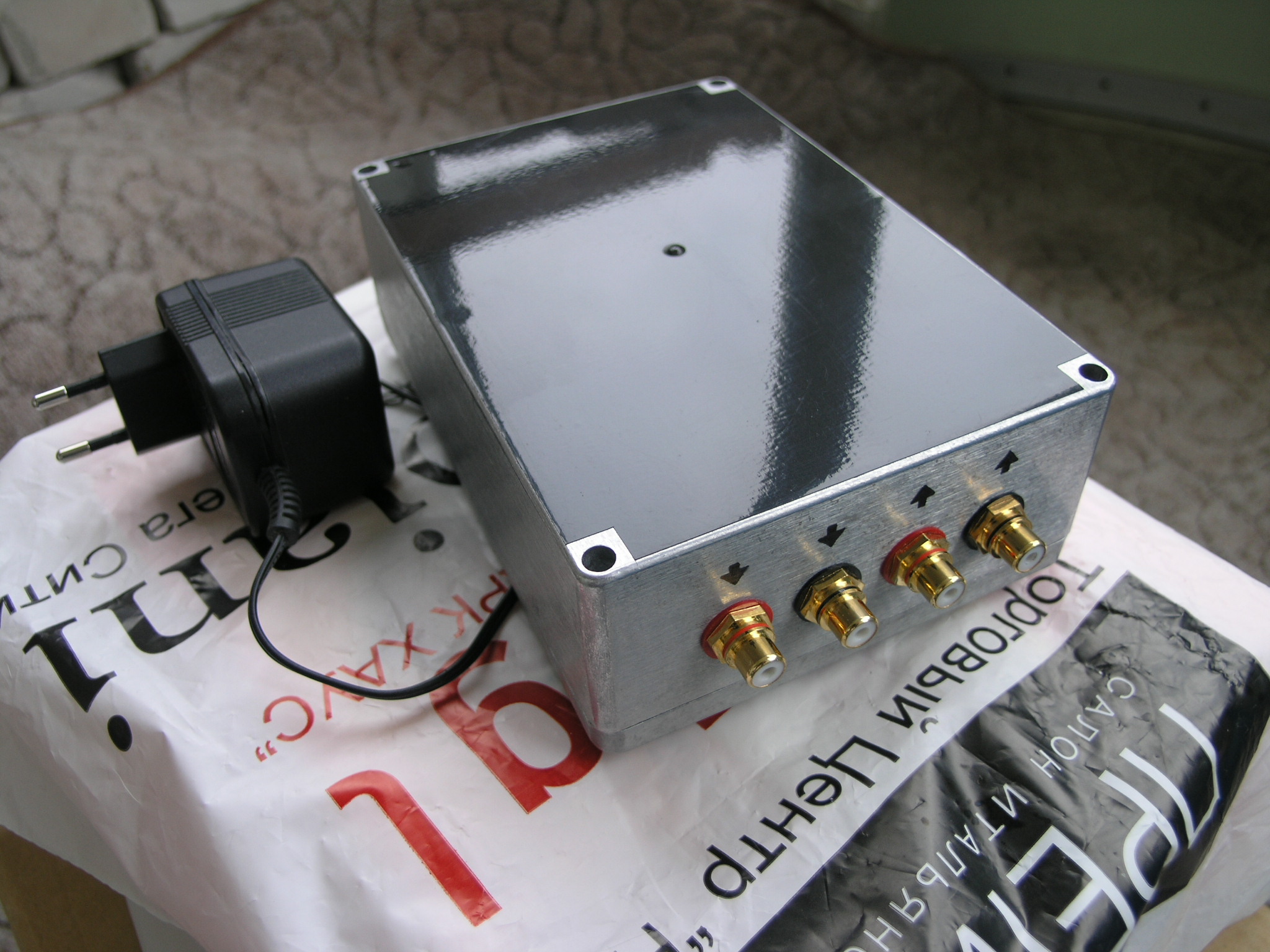

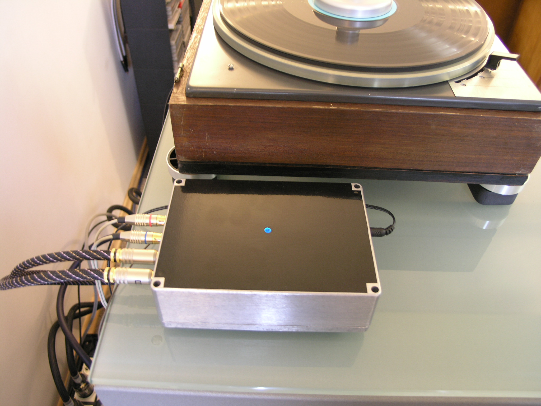

А вот между прочим сегодня было размещено вот такое сообщение
odyssey писал(а):
Был у Алексея на прошлой неделе, забирал Самарский усь.
Но...не только с усём ушёл!
Алексей предложил мне в противовес (чтобы удобнее было нести)
свой ф/к побаловаться (один хрен акустики пока нет), за что я ему очень благодарен.
Сейчас слушаю его ф/к с разными головами и на разных вертушках. Пытаюсь выяснить
на чём вкуснее. Пока могу сказать, что сцена раздвинулась, как в начале фильма АББА,
помните? Фильм начинается 4/3, но потом в студии босс говорит, что это будет событие мирового масштаба и раздвигает руками экран до 16/9. Вот примерно такой же эффект.
И как не странно,это сообщение имеет прямое отношение к этой теме.Усилители не охваченные ОООС.И речь вовсем не о ламповом усилителе,который человек приобрёл у Володи samar ,а о ФК который только что сделал Виктор для Алексея .И как оказалось,о его звучании и высказывание .Так вот ,этот транзисторный ФК, как раз и имеет ту же идеологию,что и практически все наши усилители,отсутствие ОООС.Её там нет.Именно с этим и связан эффект "Расширении панорамы " -который заметил Олег.Говорить о том,что он звучит очень естественно,это уже и смысла нет...
P1012724.JPG [ 581.09 КБ | Просмотров: 1273 ]
P1012733.JPG [ 583.83 КБ | Просмотров: 1273 ]
Это проявления отсутствия Общей Отрицательно Обратной Связи..Это тоже усилитель,но предварительный и по напряжению..

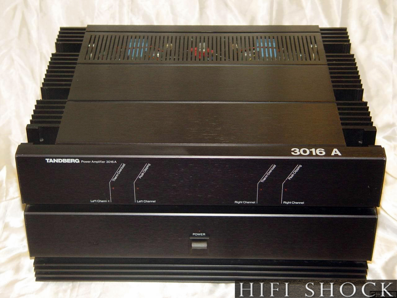

МихаилБ
В "Салон AV" за июнь 1997 есть статья про Tandberg 3016 , где сказано , что ООС там нет. Хотите верьте, хотите нет.
3016-A---0.JPG [ 548.79 КБ | Просмотров: 1142 ]

Tandberg 3016
Tandberg TPA 3016 A, Dual Mono Power Amplifier of the high-end class!
Specifications:
Manufacturer: Tandberg Factory, Norway
Output power: 220 watts into 8 ohms, 400 watts into 4 ohms (sine, 20-20000 Hz THD 0.05%, IHF-A-202)
Pulse power: 2500 W 0.5 ohms
SNR: 117 dB 220 watts/8 ohms (A-weighted), 92 dB 1 watts/8 ohms (A-weighted)
Frequency: 0,07-1,5 MHz (+0/-0.2 dB)
Channel separation: > 90 dB
Damping factor: 400
Intermodulation: 0.05%
Power consumption: 210 - 2500 watts
Outputs: speakers: 2 x 4 to 16 ohms (screw terminals)
Protection circuits: electronic: overload, DC-voltage; thermally
Dimensions: 43.5 x 22.1 x 35 cm
Weight: 28 kg
Extras: Separate mono amplifier, 16 x MOSFET power transistors, 8 x MOSFET per channel, "Feedforward" technology, high damping factor.При таких малых искажений и демпфер- факторе 400-быть не может,что не было ОООС.
Пиши в редакцию журнала......Сказано ведь же : ХОТИТЕ ВЕРЬТЕ , ХОТИТЕ НЕТ..... 8-)
