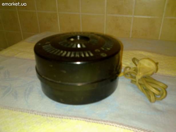

а вот интересно- какой транс лучше- у которого напряжение со вторички
снимается или по типу латора - напряжение берётся от средней точки первички?

Ну у первого есть гальваническая развязка между обмотками. По идее это лучше для безопасности.

С ЛАТРОМ лучше если принимать во внимание его меньшее вых сопротивление , вызвонить 100в виток и припаяться на него отводом миную ненадежную контактную группу.

с таким я так и сделал-выход был 127в, только по моему провод там не медный.
Кстати где в СССР была такая напруга :?:

9А ЛАТР а вполне должно хватить если его подшаманить.
