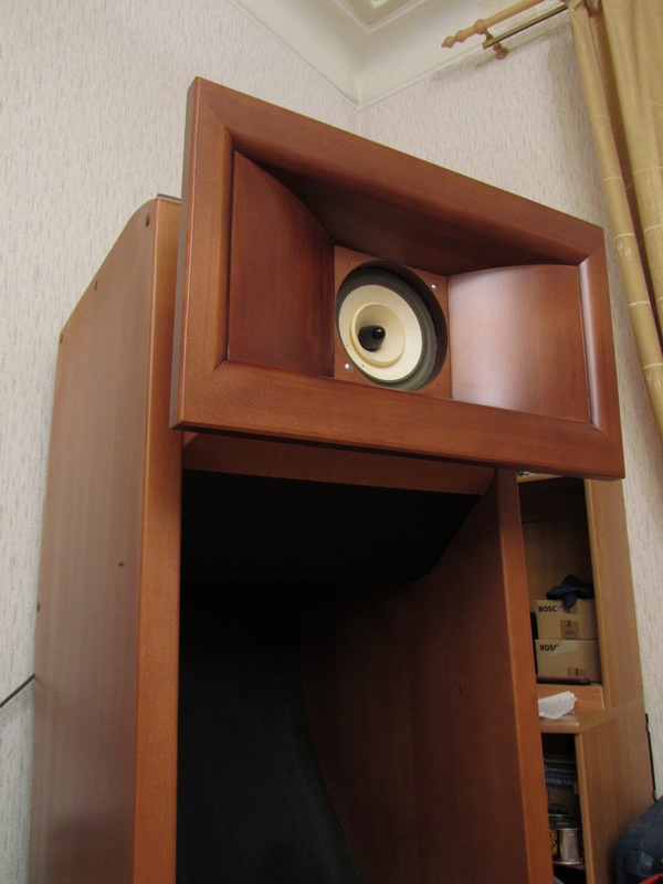

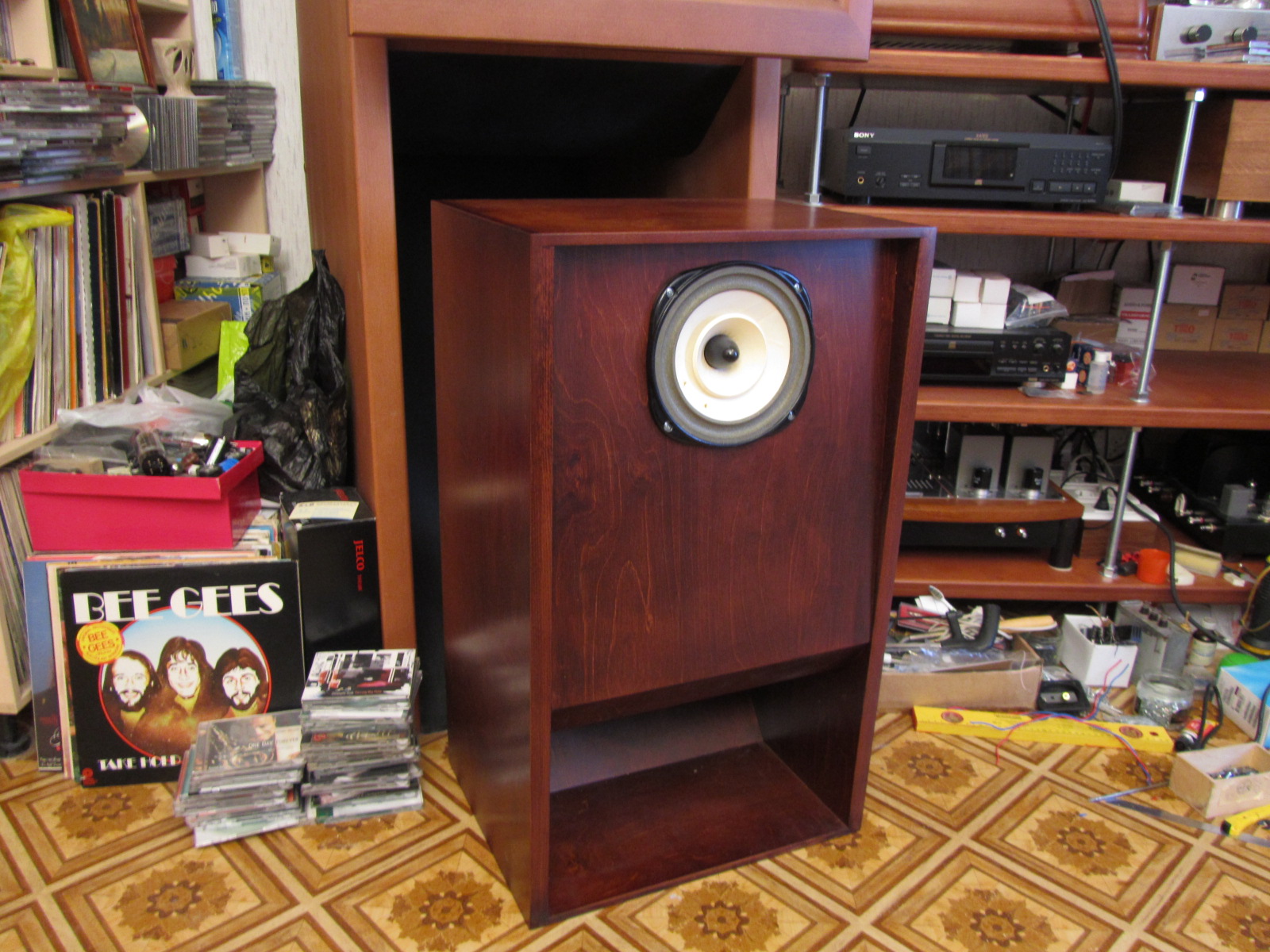

Мои рупорочки... :D
IMG_3146.JPG [ 543.68 КБ | Просмотров: 2800 ]
IMG_2453.1.jpg [ 104.77 КБ | Просмотров: 2800 ]

Сидоров СА писал(а):
Мои рупорочки... :D
хороши. и ширики стоят супер :cool: :2piv:

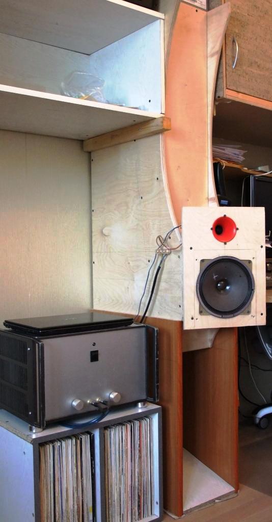

мои рупора в стадии испытаний и фишинга. но уже на обычную акустику переходить нет никакого желания
DSCF2526.jpg [ 71.79 КБ | Просмотров: 2755 ]
 Заголовок сообщения: еще темка)
Непрочитанное сообщениеДобавлено: 10 ноя 2014, 12:10
Сообщений: 22027
Его благодарили: 6089
4гд-35? А пищаль какая?

пищаль какая попалась под руку нокиа от авто. подкрепил рупорком. высота колонок 170. так как колонки в глубину 50 а развернуть место не позволяет то развернул предрупорную камеру. рядом да ламповик. сейчас дал поиграться Горынычу. захочет сам отпишет резюме

я наоборот переднюю рожу хочу шире сделать средние подчеркнуть а то низа от рупора очень предостаточно, как будто тембра добавлено. еще на очереди 4гд-4 ждут. посмотрим как себя поведут

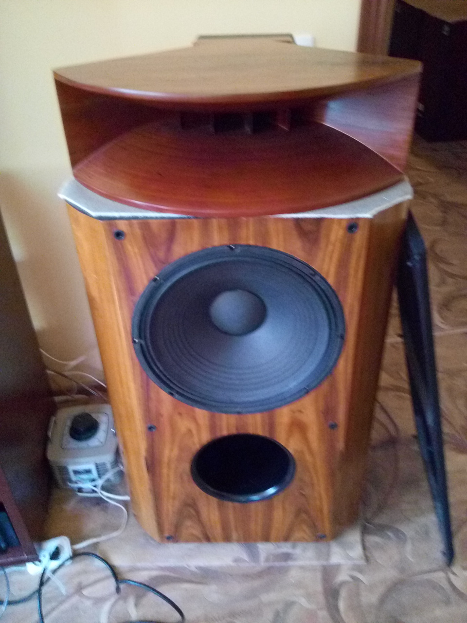

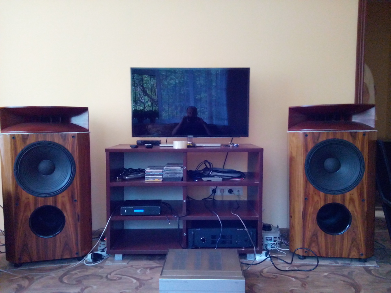

Вчера был у одного интересного товарища, мы с ним хорошо знакомы, часто общаемся и ходим друг у другу в гости, и слушал вот такие рупорные системы. Это Opera Audio Consonance, с 15-дюймовым пассивным НЧ - звеном.
Понравился бас - мягкий, очень глубокий и артикулированнный. Сами рупора звучат довольно интересно, но своеобразно - надо быть весьма осторожным с усилением, могут неожиданно "покрикивать", что я, собственно, и ожидал от них. Самое оптимальное - использовать полосовое усиление, придавая рупорным составляющим мягкую подачу с помощью лампового усилителя, а басовую часть конечно же раскачивать хорошим транзисторным мощником.

Да я ж написал, к басу претензий нет, но на СЧ чуток покрикивало. Усиление было транзисторное, полувинтажное. Определенно, потенциал у колонок есть, если попробовать полосовое усиление, как я писал. Возможно, приеду к нему с ламповиком, да и у него есть на другой квартире, попробуем.
