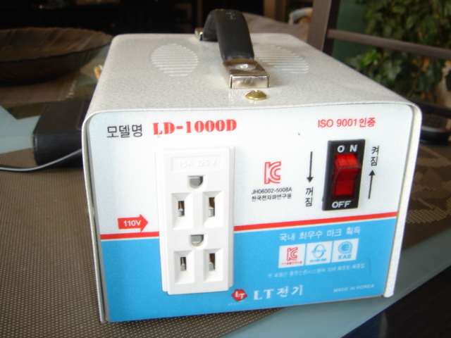

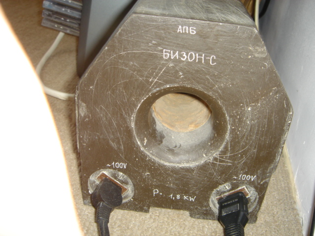

Всем привет!
Практически вся техника на 100в, пользуюсь трансом 220-110В. Вот такой случай недавно был.
Купил новый транс Корейский на 1КВА, 5А, 60Hz. Подключил усилитель+пред+CD. Усилитель - 240W -
http://audio-database.com/PIONEER-EXCLU ... -22-e.html
Чую вонь пошла, но не сразу конечно, а как погромче, тогда и посильнее. Пришлось вернуться к старому испытанному БИЗОНУ 1.8КWt. Думаю запас по мощности д.б. не менее 3х раз. Ну и смотреть где KWt, а где KVA.
Комментарий к файлу: Бизон.
DSC00411.JPG [ 135.99 КБ | Просмотров: 1150 ]
Комментарий к файлу: Корейский транс.
DSC00410.JPG [ 146.64 КБ | Просмотров: 1150 ]

О как! Вонь то откуда, с нового трансформатора?

С него с родимого! Там трансик с гулькин.... и микросхема.... Благо вовремя заметил! Хату не спалил! Музло то орало будь здоров!

Это импульсный БП ? Хотя все равно должно хватить.Ведь в сумме нагрузка была ватт 300 -400 ?

Вот спасибо напомнил это слово ИМПУЛЬСНЫЙ! А по поводу нагрузки... вот такая фигня с японской аппаратурой нужен транс в 3 раза мощнее. А этот транс который импульсник 1000KVA, а это по формуле http://www.tvss.net/train/tools/08.htm = 800Wt.
При помощи несложных вычислений получаем у меня нагрузка 400Вт х 3= 1200Вт. А импульсник был всего 800Вт!
