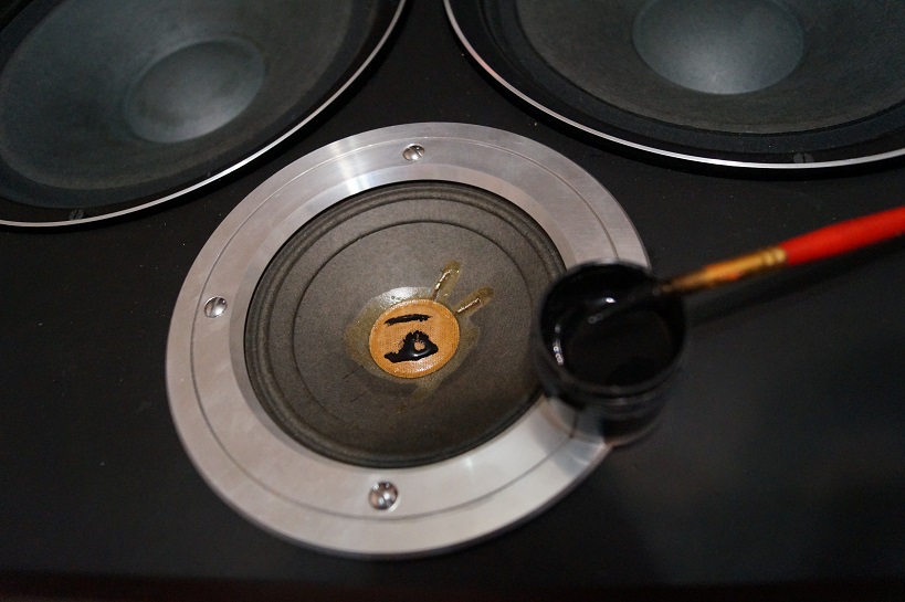

Последним штрихом в истории является процедура "ы" - это окрас оранжевого цвета защитного колпачка в строгий и степенный серый цвет черной гуашью. Гуашь очень равномерно и степенно ложится на бумажную поверхность диффузоров. Сначала напишем на колпачке название процедуры - "Ы", затем закрасим все к черту нафиг:

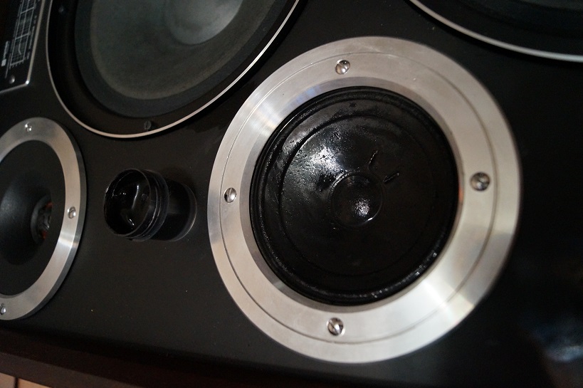

Блеск это значит гуашь еще не высохла. Но там уже видно серые матовые пятна, именно так и выглядят сейчас счастливые динамики, которым дали можно сказать вторую жизнь, восторженно, проникновенно пропукать немного джазу в этой поволжской дыре.

Диффузор не повело? При такой покраске опасно без фиксации катушки. Опять лезу с советом, в Самаре (немого знаю город-бывал не раз) много мужиков с оч.умелыми ручками. За вечер восстановят, если катушка целая, ежели нет, чуток подольше. Все равно ведь выбрасывать, а вдруг?

да вроде нет, ровный.
