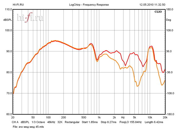

Ох не дешевы эти Жаблики.. :comandos:
Стоили 30 наших... А вот ачх, по мне не мониторная, совесем... :-)
По габаритам согласен, в 15 м2 самое то.
Габариты одной колонки, см – 30 x 18,1 x 18 | Масса одной колонки, кг – 4
Мои самоделки и то больше..и тяжелее... :)
Хочется такое послушать...Понятно, что комната своё дело сделает, но все же.

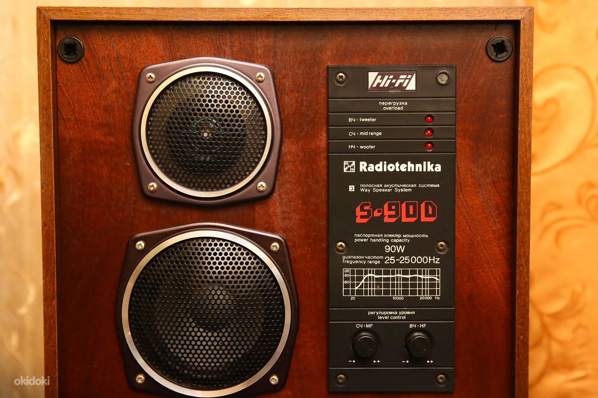

Вот Ваше "такое".....Слушайте на здоровье.
13703993_2.jpg [ 225.17 КБ | Просмотров: 692 ]
Непрочитанное сообщениеДобавлено: 07 янв 2019, 21:35
На шильдике с90 ерунда сглаженная нарисована, на самом деле там неравномерность ачх большая.
Кому веры больше - Вам или производителю? ;)

Адамы дают такой график в ближнем поле. Знаете это как? В 80 сантиметрах от от головы слушателя. В комнате и с расстояния 3 метра у S-90 думаю график будет ровнее.
Пиздес там будет, к ровности не имеющий отношения.
ГОСТ http://docs.cntd.ru/document/1200016456 Там много чего интересного, если его читать внимательно, глядеть на поля допусков и прочее.
В частности:
Эффективный рабочий диапазон частот, определяемый полем допусков ГОСТ 23262-88 Системы акустические бытовые. Общие технические условия (с Изменением N 1), Гц, не уже 50-12500 для 1 класса.
для 0 класса: 40-25000 (поле допусков по ТУ)
4.3. Эффективный рабочий диапазон частот (п.2 таблицы) следует проверять по частотной характеристике звукового давления, усредненной (измеренной) в третьоктавных полосах частот по ГОСТ 16122-87.
"Измерения проводят при непрерывном изменении частоты до значения, равного половине верхней граничной частоты эффективного рабочего диапазона частот; при этом допускается не учитывать наличие трех и менее пиков, превышающих заданную норму, ширина которых на уровне заданной нормы не более ГОСТ 23262-88 Системы акустические бытовые. Общие технические условия (с Изменением N 1) октавы.
Допускается проводить измерения на фиксированных частотах 250, 500, 1000, 1250, 2000, 4000, 6300 (или 8000), 12500 Гц в соответствии с ТУ."

А вот ачх
Шо-то вас удевляит штоле? Там же написано, кем намеряно.
Что же Димитрий Алегыч скажет про
Ну вот для начала надобнобы. Уточнить. Жъ я не удивлюсь, если меряли в бетонном сарайчеге на синусе мелкофоном из ой!педика.
Хифиру. Но ж блин, это как франшиза. Написано хифи, а мерить могли где угодно. Камеры у них вроде нет.

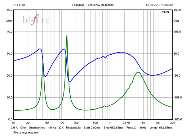

Жалко не нарисовали Z - можно было бы прикинуть, почему провал на тыще. Возможно стык полос в кроссе, а это уже похрену какой бетонный сарайчег участвовал. Хотя порой провал на тыще в типовой квартире многим люб
Непрочитанное сообщениеДобавлено: 07 янв 2019, 22:48

Мля, мне одному кажется, что на этой картинке кто-то трахается? :lol:

Фазик на 40 гц настроен. Провал на тыще жопошный. Либо косяк измерителей, либо кривой кросс
Неравномерность АЧХ весьма велика, в среднем около 9 дБ, и причина этого кроется в очень интересном разделении рабочих частот у динамиков (рис. 1). НЧ-драйвер ограничен сверху фильтром, состоящим из одной катушки индуктивности, поэтому играет практически до 6 кГц (–10 дБ). В районе 900 Гц ему на помощь приходит со своим резонансным пиком СЧ-динамик, но его вклад в воспроизведение середины гораздо менее значим. В районе 2 кГц к этой славной компании подключается твитер. Совместная работа СЧ- и ВЧ-драйверов обуславливает пик на 10 кГц, но в остальном высокочастотник ведет себя нейтрально и воспроизводит частоты вплоть до 45 кГц. Измеренная чувствительность составляет 88 дБ, а нижняя граничная частота 48 Гц по уровню –3 дБ. Модуль сопротивления не опускается ниже номинального значения в 4 Ом и очень стабилен на средних частотах (рис. 2). Коэффициент нелинейных искажений (рис. 3) для 1 Вт довольно мал и не превышает значения 0,3%.
Вывод:
Выдающиеся мини-мониторы, отличающиеся ясным, динамичным и очень естественным звучанием. Недостаток нижнего и среднего баса с лихвой компенсируется его четкостью и отличной фактурой, а наполненная живая середина гарантирует музыкальный экстаз

алек-сей, не удивлен. Совсем. Сколько мурзилок в руках не держал - везде одно и то же. Относительно недорогие АС чехвостят в хвост и гриву, а как дело доходит до дорогих, то несмотря на горбы-провалы, импеданс и прочие косяки, вердикт один - выдающиеся АС. Сам работал в рекламном бизнесе - известное дело :D
