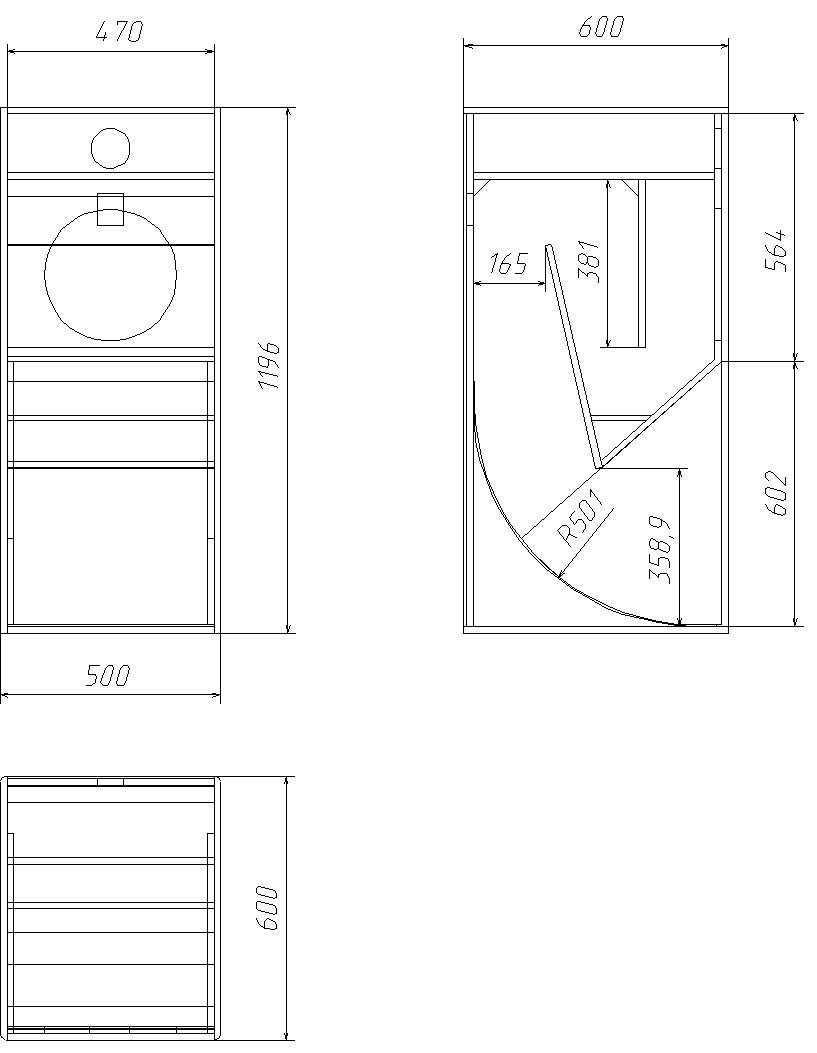

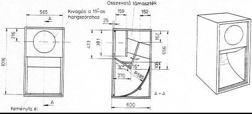

Я кое что почитал, кое что поимел , потом взял буржуйский расчет обратного рупора , сделал свой расчет с отделом под писчалку,размял по Горынычу 4А-32 . и вроде пока хватает, работаю над усилительной частью .
МОЙ ОБР РУПОР .jpg [ 89.93 КБ | Просмотров: 948 ]
ОБРАТНЫЙ РУПОР .jpg [ 73.39 КБ | Просмотров: 948 ]
Последний раз редактировалось алех15 19 фев 2019, 21:13, всего редактировалось 1 раз.

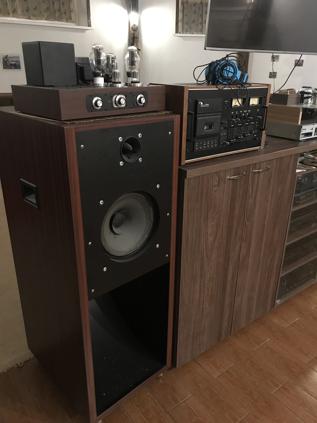

Так получилось
МОЙ ТЯСЯЧНИК-5.jpg [ 414.03 КБ | Просмотров: 942 ]
Непрочитанное сообщениеДобавлено: 19 фев 2019, 21:59
Сообщений: 16513
Ламповичек смотрится отлично. :cool:
Непрочитанное сообщениеДобавлено: 19 фев 2019, 22:02
Сообщений: 12160
Его благодарили: 2056
Система выглядит мегасерьезно. Но акустика просится на простор, шкаф между колонками давит глубину сцены.
Непрочитанное сообщениеДобавлено: 19 фев 2019, 22:08
Сообщений: 78
Его благодарили: 23
Другого расположения не дано, :D , но учитывая что дины хорошо давят оставшиеся метров 40 кв - в дальнем поле вроде бы нормально звук.
