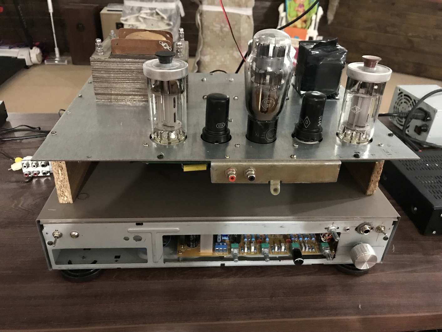

Ага , как примеру вот такие( макет) :D , кстати я был приятно удивлен, это для тех кто больше любит середеину, такой я еще ни у одной лампы ( хотя не много и слушал) не слышал Эти точно на истребителях летели .
( снизу макет преда тоже лампа )

Collega, зочемъ вы несёте отсебятину? Чем вам, спрашываеца, не угодило канонiчьное "здесь вам не тут!" ?
алех15 писал(а):
вот такие
Нащёт середины лампы - это, мяхко выражаясь, симптом довольно тревожный, а так - хороши, заразы.
Только туда надо не 6Ж8, а 6Ж4 (я втыкал 6Ж5П, ровно то же самое).
И кенотрон впритык к входным каскадам... мяхко, выраясь, ламерство. Зудеть же будет...

и на истребителях
вообще то я про аудио :comandos: оно более критично к вибрациям чем танк кмк
как то от недостатка места на стойке ламповик запулил на каменный ус и все -пришел звуку кирдык

Дык там 6Ж4 и стоят .

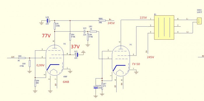

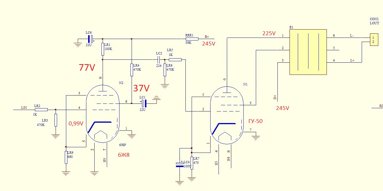

Извиняюсь , Вы правы, хотел 6Ж4 поставить, вот и засело в голове . Только надо анодки больше туда , около 400вольт , хочу домотать .
СХЕМА С НАПРУГОЙ.jpg [ 84.05 КБ | Просмотров: 797 ]
