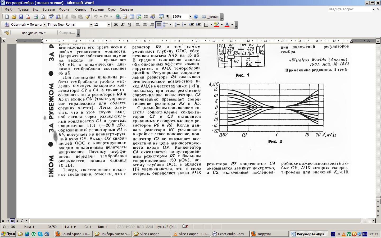

Непрочитанное сообщениеДобавлено: 30 мар 2013, 17:58
body писал(а):
блин лазию по советской аппаратуре....нееее у веф 101 по 10 дб подъём
Да ты запарил... вот тебе стандартный АЧХ тембра с 10 на 100 и пятнахой на краях....
Тембр.JPG [ 229.31 КБ | Просмотров: 1359 ]
Непрочитанное сообщениеДобавлено: 30 мар 2013, 18:19
Откуда: Небеса
Сообщений: 4233
Его благодарили: 69
да то у меня в книжках есть :(
ты чем читаешь ухами?? а слушаешь глазами??
я спрашивал на фига они занизили подъём ачх
я видал на новоделах и по 6дб ведь там вообще нету вч и нч
вот и весь вопрос :(
