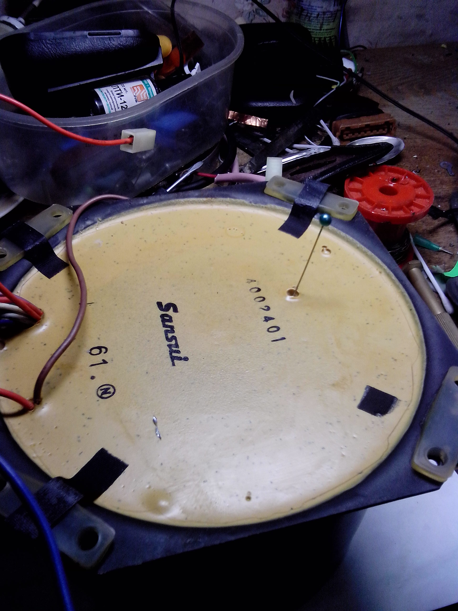

Непрочитанное сообщениеДобавлено: 30 мар 2013, 11:30
Это да. Если транс не рабочий приходится спасать только железо.
Я вообще не представляю как спасать например вот такое ?
IMG_20121101_220814.jpg [ 647.58 КБ | Просмотров: 3151 ]
неповредив сердечник нагревом или механически.
Это транс от Sansui BA3000 ток ХХ у него на уровне 10-15 мА пр мощности транса почти в пол киловатта. !!!! Вот так вот.

трансформатор это " сердце" аппарата....Ну если вы дохтур Рошаль и можете сделать качественно операцию, то я снимаю шляпу перед вами...

Просто не секрет что часто железо в работает на пределе своих возможностей.
Это конечно крайний случай. А если транс дохлый и деваться не куда?

Гесер
Банально недомотаны и по мощности работают в упор без запаса. Это обычное дело . Индукцию при которой работает транс выбирают высокую списываю на хорошее железо но оно тоже не безгранично тянет. Старые девайсы в этом плане попадаются, не все конечно поголовно, весьма грамотные и рассчитанные не чета теперешним.
Пример тот Sansui BA3000 ток ХХ у него достойнейший а пусковой просто большой из за чего фабрично введен софт старт и это 70 года! Снимаю шляпу.

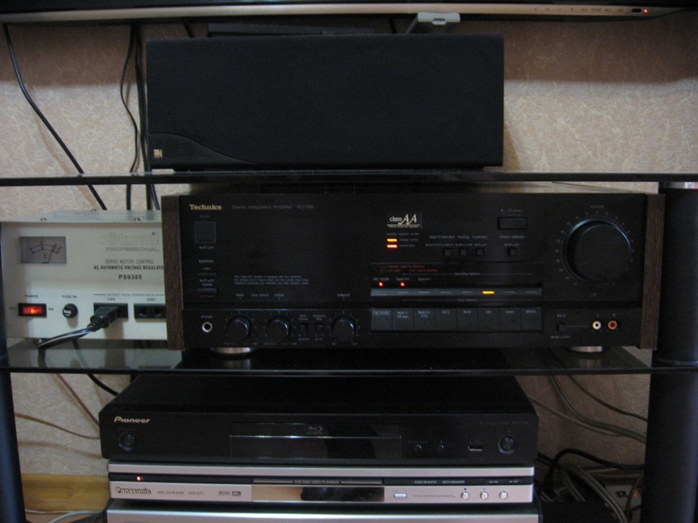

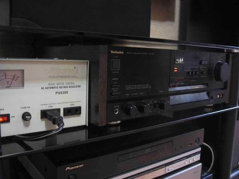

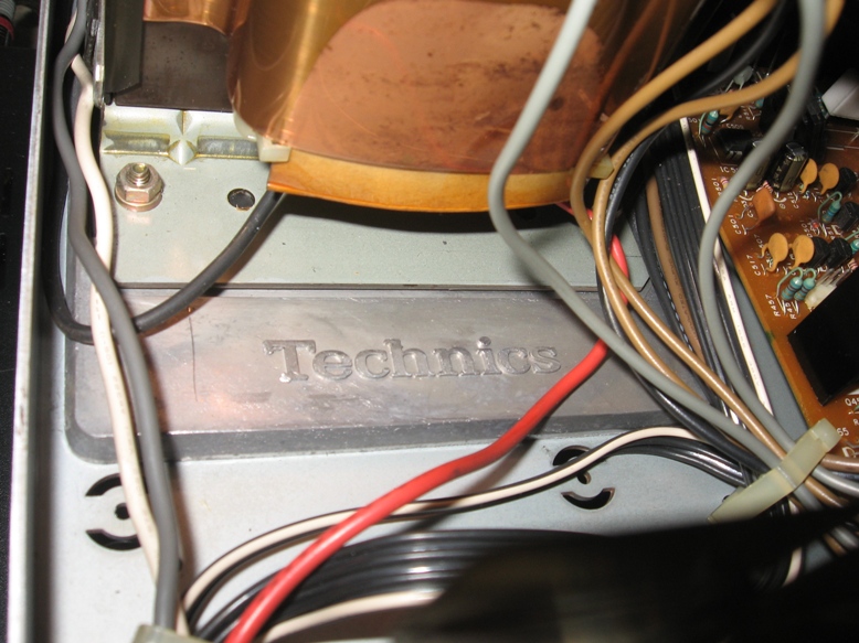

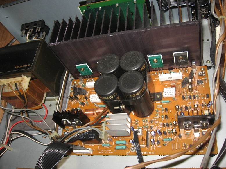

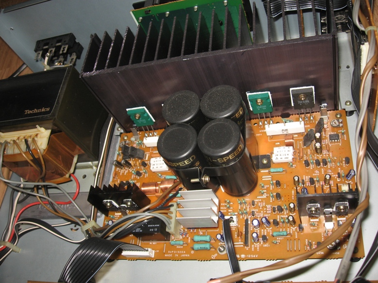

Наконец-то окончательно сформировал свое личное мнение о японской технике для внутреннего рынка. А так же явилось полным откровением познакомиться с хорошим полувитажным усилителем Техникс. Укрепилось подозрение что для внутреннего рынка делали линейки интереснее - аналога на 220 вольт я этому усилку не нашел. Усилитель сделан в конце 80-х годов, 120 ватт на канал, 14 кг весу. Судя по минимальному количеству деталей - возникло подозрение что было стремление уже тогда, в 80-е, делать усилители с максимально коротким трактом (хотя я конечно могу заблуждаться, но это в какой-то степени подтверждается его звуком). Стало очень интересно увидеть его внутри - снял крышку, порадовало что я первый кто это сделал. Приятной неожиданностью оказалось полное отсутствие пыли, и кстати никаких шорохов при переключении элементов управления. 4 здоровые банки кондеров (номинал не смог определить, они в кожухах). Что поразило - здоровущий транс стоит на толстенном металлическом шасси с логотипом Technics - хорошо видно на фото. Весь усил включая ручки из металла. Сзади здоровые такие винтовые клеммы.
Звук меня просто поразил - весь Техникс который я слышал до этого просто курит - мощный, прозрачнейший звук! Никаких тембров - он даже в директе выдает нереальный драйв! А впрочем, что из Техникса я толком слышал до этого - в основном двублочники 90х, и совсем древние винтажники. В общем, хороший опыт. Буду внимательно смотреть в сторону Японии. Мой транс-стабилизатор Штурм на полкиловатта вполне себе хорошо справляется с питанием 100-110 вольтовой техники.
Ха ха ха. :)
Буржуинам всегда не было чуждо слово Нажива! Это когда есть на чем сэкономить и еще как бы уложится в проектный бюджет.
От этого и пляшут .
А звук получается сам собой у них порой особо они кстати не заворачиваются с ним, а сейчас и вообще бумага маркетинговая рулит , как напишут подтирульку так оно и звучит. 8-)
P.S AgNz когда продавать девайс будешь соколик ты наш ?

AgNz
Что ты сфоткал его внутри как попало. Половину не видно, а то что видно - самое обычное. Без откровений. Что то не вижу защитных реле, или это те невзрачные белые штучки?
когда следующий усил придет из Япии, еще топовее. Я подумал что не помешает дома держать хороший полувинтажник для внутреннего рынка.

AgNz
да может и самое обычное, я не разбираюсь. Я хотел сказать о том что развеял для себя все условности, связанные с 100-вольтовой техникой.
